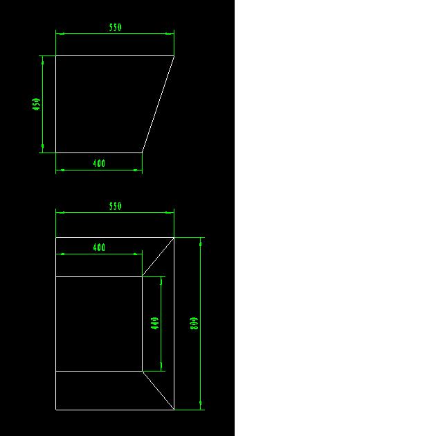

请大家帮忙开一下,下面这个图扳金展开图形是怎么样的,请帮着画一下。谢谢

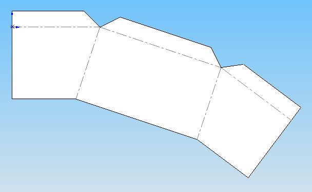

发表于 2009-6-29 13:02:20 | 显示全部楼层 来自: 中国四川成都
钣金展开
展开。。。。。。。。。。。。。。。。。
发表于 2009-6-29 13:28:49 | 显示全部楼层 来自: 中国江苏苏州
:good 用什么软件

发表于 2009-6-29 17:17:57 | 显示全部楼层 来自: 中国四川成都
展开。。。。。。。。。。。。

发表于 2009-7-1 14:16:42 | 显示全部楼层 来自: 中国江苏常州
你的图纸咋么看不出钣金件的厚度呢?
发表于 2009-7-1 17:57:53 | 显示全部楼层 来自: 中国广东东莞
说老实话,我看不出楼主的钣金件是什么样子的,是我本人看图能力有问题,还是你的图纸没有表达清楚?

发表于 2010-3-23 13:54:04 | 显示全部楼层 来自: 中国江苏南京
楼主少了个右视图,无法画出,钣金的展开要考虑它的折弯系数。

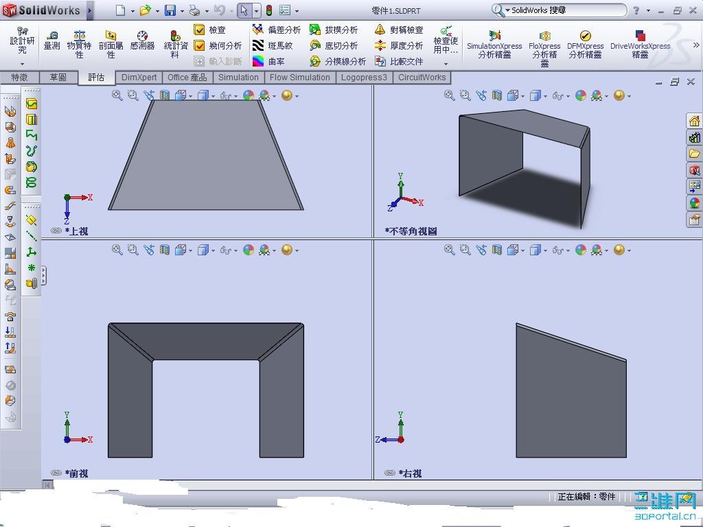

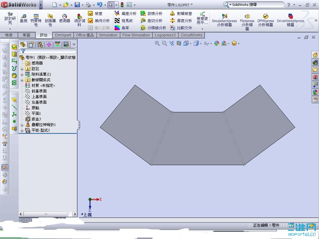

发表于 2010-3-27 07:35:08 | 显示全部楼层 来自: 中国台湾
本帖最后由 love1981 于 2010-3-27 07:55 编辑 8 {. u7 [1 x# p8 C& V8 X
  `% w8 Z( l! S/ t2 s缺少右視圖  也沒有鈑厚資料呢
% u7 o! X9 ]3 R% ]! r從形狀可以判別出是梯形的
+ K! c& h  m( V- {, G% v稍微畫了一下 造型是你要的 缺少的是折彎的參數R要多大(點銲焊接就例外了可以銳角,不過這麼大一片剛性會有問題)9 U9 F+ d* `: |& s8 D
R角我暫用R10,鈑厚1.2T

发表于 2010-3-27 09:20:27 | 显示全部楼层 来自: 中国山西太原
此图表达不清楚,没画板厚,看不出有没有底,也看不出有没有左侧壁,因此可有多个答案。2楼和6楼的图与原二维图也不一致。应将图表达清楚才能得到你所要的结果。若无底和左侧壁就是19楼图表示的那样。

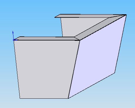

发表于 2010-3-28 00:00:01 | 显示全部楼层 来自: 中国台湾
本帖最后由 hottee2009 于 2010-3-28 00:01 编辑 3 `$ ~7 C" w; W
9 U6 B( z5 e. r! \* M给钣金师傅看就是一个方形漏斗
