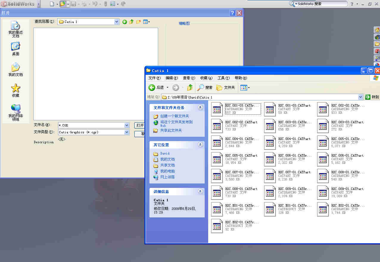

如题!知道的朋友帮帮忙!先谢了!
发表于 2009-6-29 10:46:07 | 显示全部楼层 来自: 中国浙江台州
能打开的,不过版本有要求

发表于 2009-6-29 15:52:11 | 显示全部楼层 来自: 中国北京
楼上你是瞎扯,虽然是一家公司的,不过现在来说完全是两个不同的软件,不过因为这个数据接口是要花钱买的才可以提供的,所以这里SW可以省点钱 ( v# a* k( P+ `( U
可以直接打开不少软件的文件的,不过版本肯定都比较低的,你那人家最新版本的过来,100%打不开。+ \* \7 l5 W+ U7 A+ a
这时候就是IGES等格式出马的时候,直接打开那种其实也是一样的,也没有特征树之类的东西的。
 楼主| 发表于 2009-6-29 16:26:46 | 显示全部楼层 来自: 中国上海
Snap1.jpg 谢谢各位这么热心!) A8 x# D) ]. L* {! ~
我现在用catia转格式了!谢谢

回复 1# 陶孝鹏 的帖子
要把CATIA文件转成SW的话,需要先把CATIA里的文件转换为STP格式,然后用SW打开STP格式的文件就可以了~~
发表于 2009-7-1 11:22:02 | 显示全部楼层 来自: 中国香港
這兒真黑,CGR格式可以應助。
