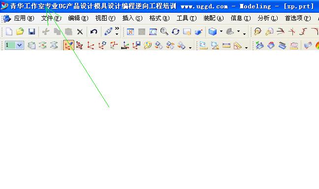

[已解决] 标题栏上的广告怎么能去掉
发表于 2009-6-28 22:52:44 | 显示全部楼层 |阅读模式 来自: 中国辽宁沈阳

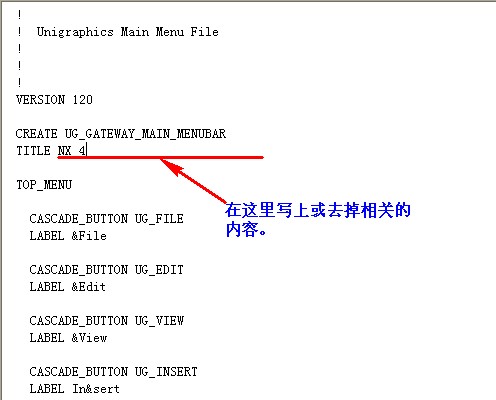

在D:\Program Files\UGS\NX 4.0\UGII\menus文件夹下,找到ug_main.men文件,用记事本打开,修改TITLE后面的内容。

我试了一下,改成XXX专用也不错啊!

我试了NX6.0, 6.0上面也可以添加自己的东东, 学习了

哈哈哈哈哈 佩服死了 我把标题换成了自己的名字

把它换成自己的名字,这一个方法好。
