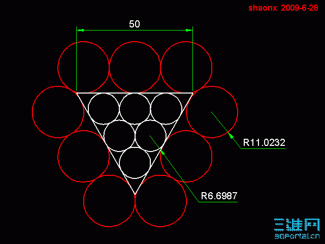

【进阶级练习题100】答案:8 A' s+ F) j8 G  `
1. a 之半径值 = 11.0232,就是(b)
9 [3 w+ s" v/ t. K# a5 x2. b 之半径值 = 6.6987,就是(c)# ^. o# v% m! y' C6 E7 g9 p
0 T- t) R* |" C4 ~' F' [# f! l

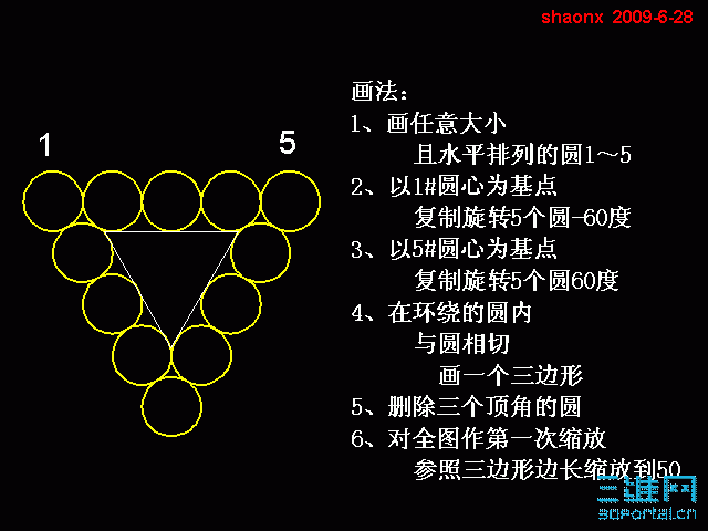

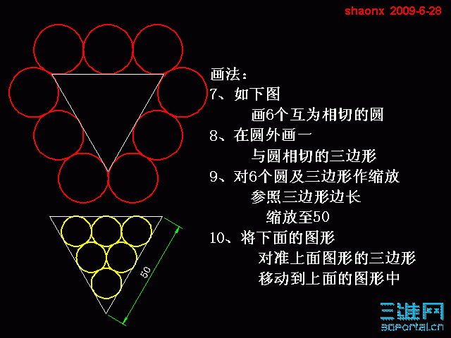

2 A% y; P) Y% k: B3 O7 ?【进阶级练习题100】解题思路:
0 [8 v5 S# u! d3 s8 h: c    本题的关键点是复制旋转和两次缩放,还用到了与圆相
5 S2 T  h; k# }8 _7 r切直线的画法,用R=0进行圆角,使线段连接。& ?0 t8 P1 c, U* J
& c2 i* Y  P7 h
1 ?# ?+ j/ j3 V- F% p: u' o 进阶100解-2.GIF # X+ i& `; }) E; m0 s8 o
