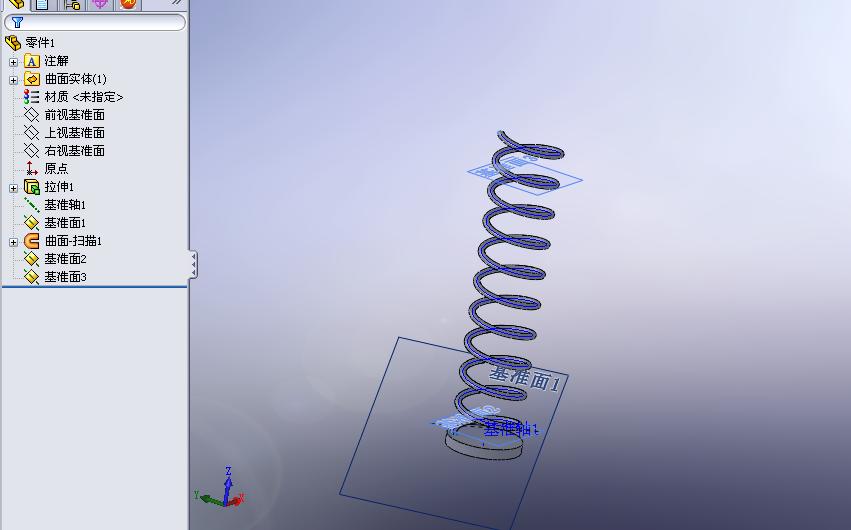

怎样将弹簧分割成三段?我怎么按照教程做不出来?到此做不下去了!

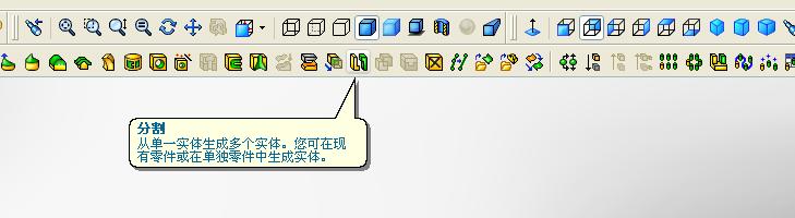

使用【特征】工具--【分割】 命令。2 r3 [* Z+ k4 f/ [/ A& N

我知道这个命令但是不管用啊!说我的弹簧不是实体

弹簧咋做成实体?我这是照着教程做的,做到这步就卡壳了!

3 ?) v1 V% S7 e6 T2 y/ D$ I2 Y做一条构造线草图。做一个弹簧的截面圆草图。扫描不就做出弹簧了么?
 楼主| 发表于 2009-6-27 19:25:46 | 显示全部楼层 来自: 中国甘肃兰州
回复 6# NUIXT 的帖子
问题解决!扫描的时候用错扫描了(曲面) 粗心了

不要紧的呀,做出曲面扫描,可以转换为实体的,在凸台基体里面加厚就可以了,就转换为实体了,
