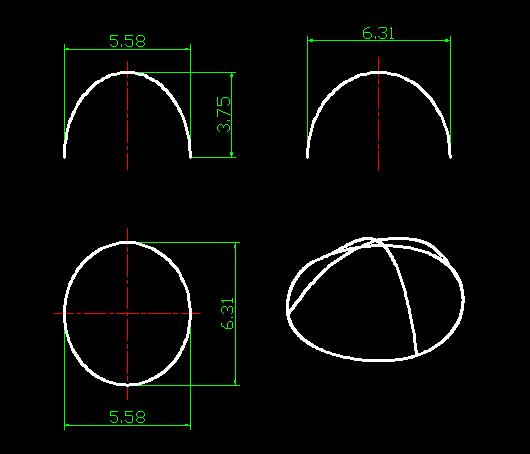

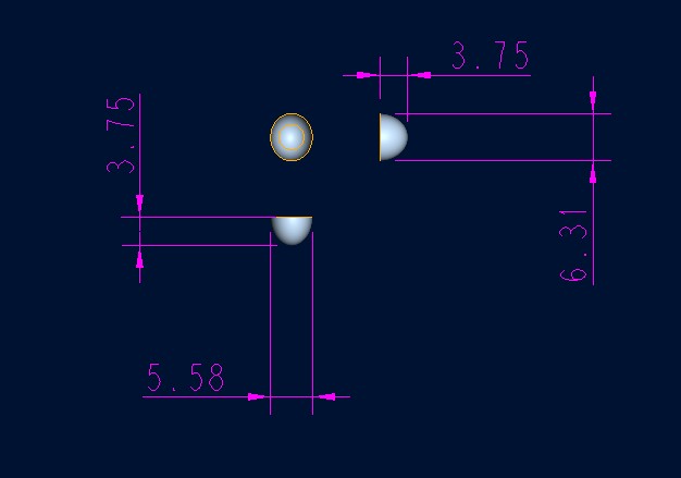

我现在要做个曲面,主视图截面是半个椭圆,左视图也是半个椭圆,底面是整个椭圆。用这三条曲线能不能用边界混合做出来,我做了一下午都没法完成。如果不能,可以用什么方法,请高手不吝赐教。# L0 f# Q( }9 [. ]# R, F

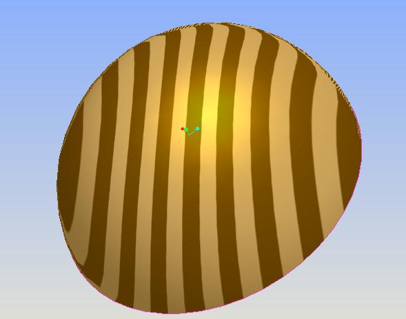

发表于 2009-6-26 22:02:28 | 显示全部楼层 来自: 中国广东广州
4#的那个面怎么不光滑啊???
发表于 2009-6-26 22:05:24 | 显示全部楼层 来自: 中国陕西西安
我是先画了1/4个图形 在镜像的,自己感觉也不光滑,全当给楼主做参考了!

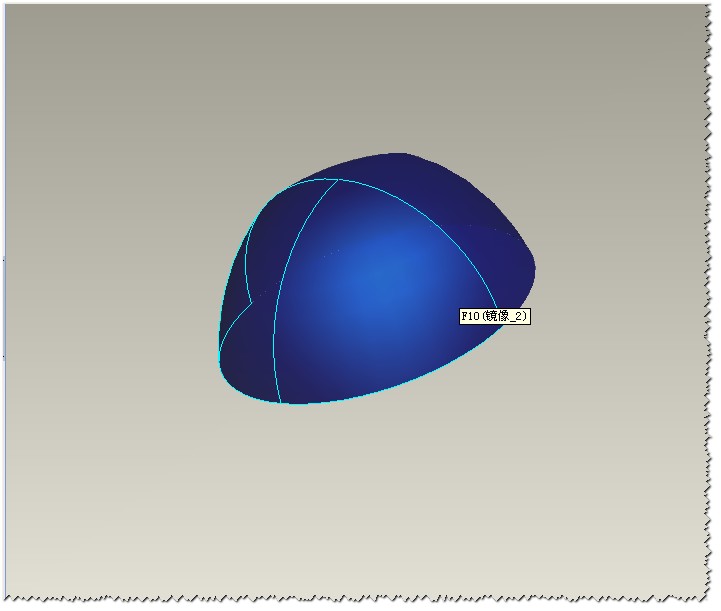

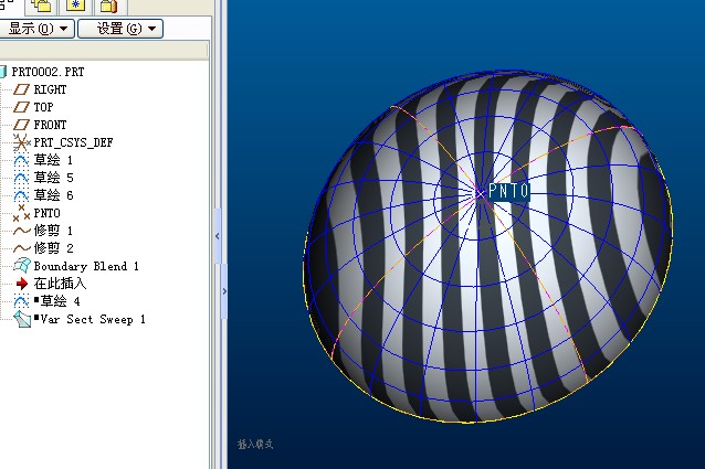

不知道为什么这样不行
! N7 M0 u& G; Y. L( n2 a1 V 1.gif 9 ?' b& T0 _( d) p6 J" q0 v0 L" |
: N( l2 [) h& p+ M, B5 h2 ?
* {$ Q) a6 q+ c& D( y2 z呵呵~可以了,第二方向选一条线就可以了,那两个点不用选,看了楼下的part,但不知道为什么不能选那两个点
9 u+ a* U0 a! v# r- [' J7 S+ Y' T) W4 ?) b$ [" X2 h
* W- z6 _3 t) {; _" X( Spro/e 3.0
! S; b9 T2 M% U# @: J prt0002.prt.rar (43.9 KB, 下载次数: 4)
参与人数 1三维币 +10 收起 理由
xinyazhu + 10 应助

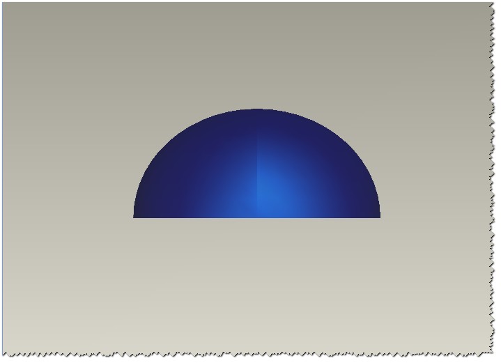

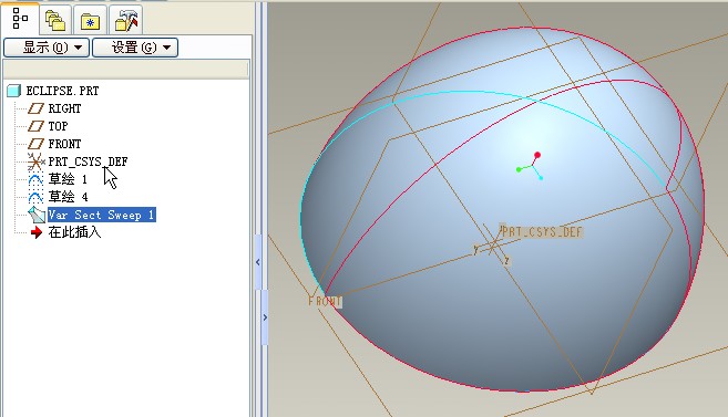

发表于 2009-6-27 22:26:25 | 显示全部楼层 来自: 中国上海

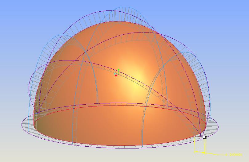

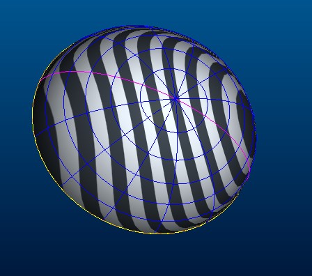

呵呵,今天下了个PRO/E4.0,装上了,3.0,4.0并存,这样就能看用4.0的高手们的PART档了 " Y2 n( t* i  r' O7 h7 p) f7 l2 T: C
一楼用的是VSS
: @4 C# t+ v( k8 l  B- W7 M 3.jpg
3 t" ?1 d! {  A& g( K( l 1.jpg % [& \7 M6 i: W% Q. L6 w/ E/ z/ `

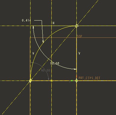

发表于 2009-6-27 22:45:01 | 显示全部楼层 来自: 中国上海
原帖由 Mrjianhuili 于 2009-6-27 18:27 发表 http://www.3dportal.cn/discuz/images/common/back.gif$ d$ u% f0 a6 Z, r
请教10#楼的, 你上传的零件里,为什么只有3个草图,可是 却可以从草图3选2段曲线。我不明白了!
2 i, B8 g5 M) e0 X4 C- {: a# S+ k
+ V6 s7 M* n' r' Q- l* }* k研究了一下,明白了,呵呵,右键选择,看图:9 g& m& h5 ]' |0 F  K5 G
xinyazhu + 5 应助
