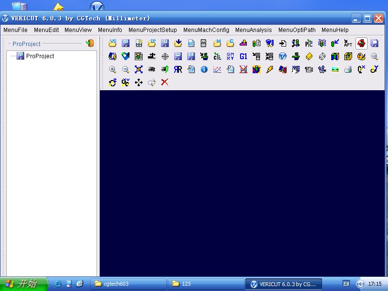

vericut_1.jpg vericut_2.jpg 我的vericut怎么不能汉化呢?我重新装了N遍了,系统也重新装了一遍,就是不行呀!请高手帮忙看看!另外“LEGEND”文件怎么用的呢?(邀请otnt大侠)

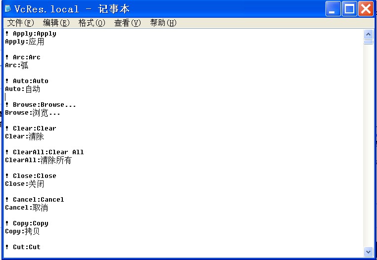

7 ^1 [4 `! s! D: N先指出你装的是6.03,而不是6.1版,
: D  H( q. c% ~4 c我现在装的是6.2版,但是更改原理是一样,
8 V4 p/ W8 n" I2 _; a1 F* E0 O2 p打开VERICUT.BAT文件,找到; \- h, W, U) W( W- L) _
if "%CGTECH_LOCALE%" == "" set CGTECH_LOCALE=english
8 T: `2 G  r6 U3 P9 Qset CGTECH_LANGUAGE=%CGTECH_CLASSES%\%CGTECH_LOCALE%
2 z9 a, J2 Q' {/ Y$ p/ C" q# [这两行(图1),这就是加载什么语言的设置,bat文件既是批处理文件,这两行的意思是加载CGTECH根目录下的CLASS目录中的语言,你设置成什么,那么他就加载什么语言,6.2中有简体中文、繁体中文、意大利语、俄语、西班牙语、法语、德语、日语、英语9钟。(见图2)! ?8 m3 k5 F( q) W! ~+ t
然后你说没有,那么你打开图2所示文件夹,是否有chinese_simplified这个文件夹,如果有,那么看里边的VcRes.local内容有没有(用记事本打开,如图3,当然你可以更改翻译在这里)
  a! L: O2 A; g
* |, d! d. L; a! u6 @* Gps:其实这个翻译的并不好,很多意思跟我们理解的不一样,还是用英文的比较好

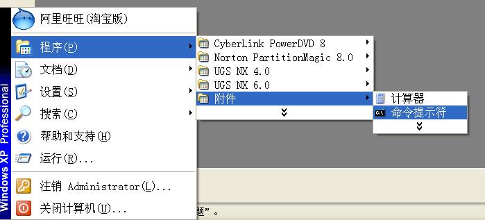

问题是我的怎么总感觉怪怪的,工具栏上的英文单词和你们装的都是不一样(多个MENU),我知道我的是6.03的,可我6.12和6.2装出来的工具栏上的英文单词都是这样的,你说的方法我都试过,不行,是不是我的系统原因呢?我的系统是GhostXP_SP3电脑公司特别版_v11.0     !

2 q* t9 M: H+ j* `0 m; `应该不是系统问题吧,你用命令行启动vericut.bat试一下,看他提示什么消息
