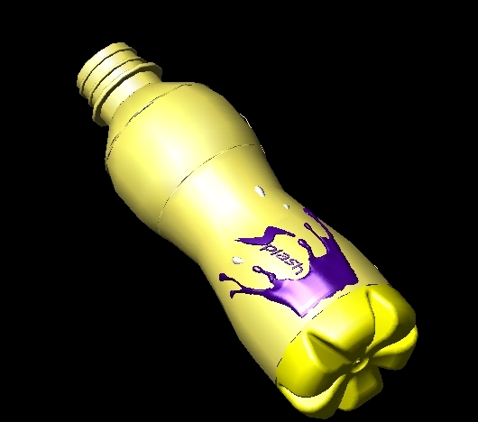

请各位网友帮忙试试把下面4DXF格式的文件转换成sw2008以下可以打开的格式。我试了好几次都不成功。1 z8 Y% T+ P9 A: Z7 {
不知道是什么原因?% u2 U* U- V: z' y* k' G1 g3 N2 k
转换成功的,我转给10点三维币

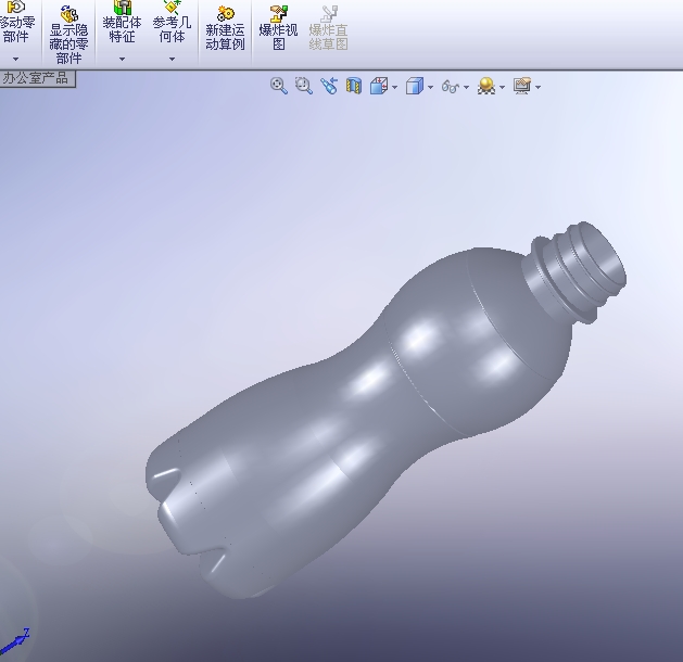

 楼主| 发表于 2009-6-23 16:54:07 | 显示全部楼层 来自: 中国江苏苏州
谢谢楼主的网友!按你说的可以转换但转过去有些图形丢失!请问有什么办法解决吗?

发表于 2009-6-24 10:55:35 | 显示全部楼层 来自: 中国北京
刚装的时候试了一下,在导出的时候,AUTOCAD就没有把那部分导出去,而是直接放弃选择了……
" k3 R; p) S& h+ m) U/ S, e说不是面也不是实体,我不会玩AUTOCAD的三维,会的话可以做些修改,弄成一般的实体,然后导出。
+ V, w4 p1 k6 Z. x+ g' g/ LUG区的那个是人家直接支持AUTOCAD的三维文件,不过应该也会有些不足的地方,毕竟那部分没被识别为实体或曲面:L
