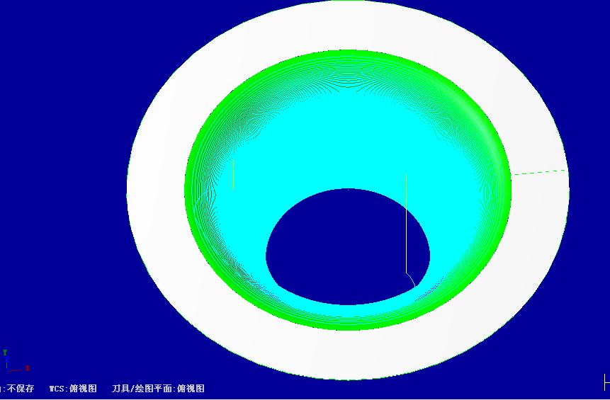

发表于 2009-6-21 20:13:24 | 显示全部楼层 |阅读模式 来自: 中国辽宁大连
各位高手 mastercam如何能编出这样的螺旋一刀式加工各位高手 mastercam如何能编出这样的螺旋一刀式加工
! Y3 s; A/ }/ _2 v* [他们promill编的程序 我看这种加工方法很好 但在mc上怎么弄也弄不出来: ~! Q6 f6 g$ L
附件--为减轻论坛服务器下载负担,下载附件时请使用右键另存为方式下载,否则系统按多线程收费!http://wt.mouldbbs.com/images/attachicons/image.gif [W}TMS26L82AI4PNZF@L(IQ.jpg (53.99 KB) 2009-6-21 20:04 ) p% N1 G. C4 @7 d9 }1 F
http://wt.mouldbbs.com/attachments/month_0906/20090621_07ba515eb3647bb7dd25KBGZMyULA19t.jpg
, o5 S. ?! z6 x* khttp://wt.mouldbbs.com/images/attachicons/image.gif GYV(T2U0HE_EY{~4X@2PCKS.jpg (30.01 KB) 2009-6-21 20:04 " J' J7 H) ^9 e7 C/ m
http://wt.mouldbbs.com/attachments/month_0906/20090621_c355109ce5b6c39760868rCWbbrlgmLx.jpg

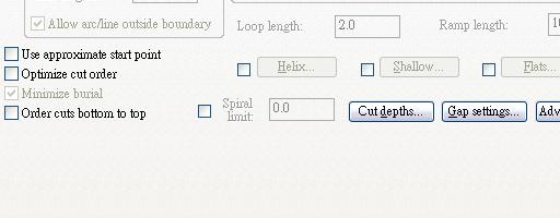

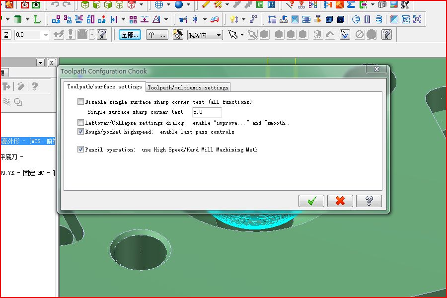

等高怎么螺旋啊?各位高手,没有那项啊,顶多能斜插,遇到浅平面怎么办?怎么能保证切削间距相同?
发表于 2009-6-22 22:45:50 | 显示全部楼层 来自: 中国台湾
回复 6# junqingde 的帖子
你参数没开# d& |$ z" H! ^5 E5 Y7 D
按ALT+C....选择TPCFG.DLL
& _; u0 k  b, a, U  Q, ]& h将第3个参数打勾.surface/contour:.........这项
 楼主| 发表于 2009-6-22 23:03:23 | 显示全部楼层 来自: 中国辽宁大连

我以为你用9版的, B7 K, `9 v9 m( u& v. z  X
0.0那参数就是了/ I/ p4 N8 q2 L. K

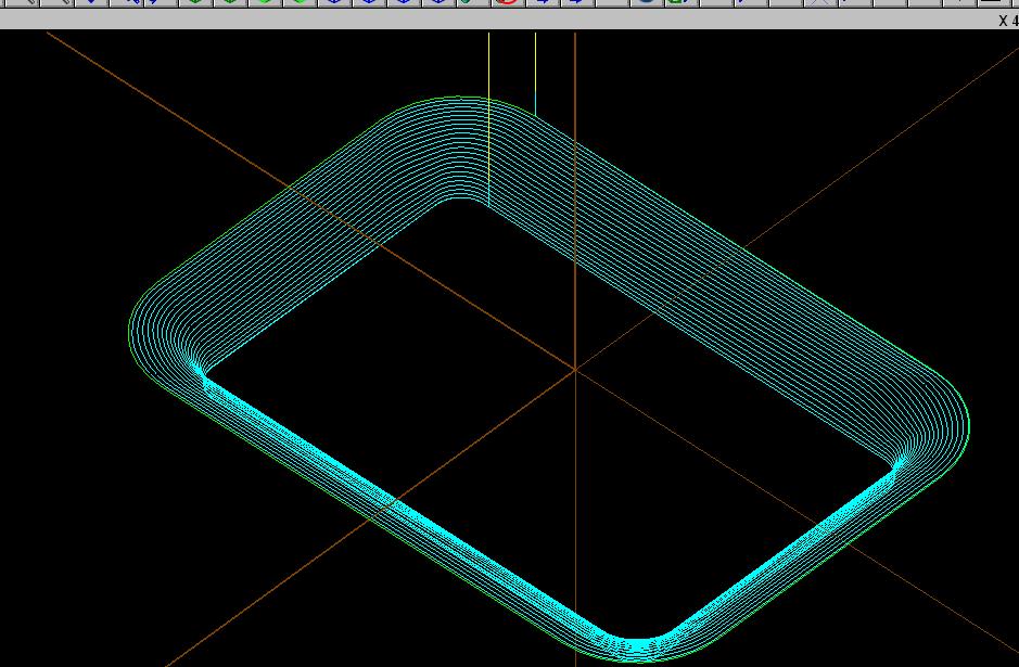

发表于 2009-7-28 00:09:29 | 显示全部楼层 来自: 中国广东惠州
回复 1# junqingde 的帖子
用HSM可以啊.怎么我上传不了图片
发表于 2009-7-28 00:11:08 | 显示全部楼层 来自: 中国广东惠州
DG
原来这样上传啊
发表于 2009-7-28 08:55:48 | 显示全部楼层 来自: 中国广东东莞
很好,又学到一招了,谢谢高手的指教。
发表于 2009-7-28 09:18:56 | 显示全部楼层 来自: 中国江苏扬州
等高螺旋加圆弧进退刀

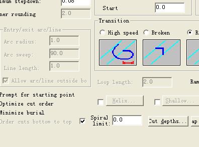

发表于 2009-7-28 10:57:34 | 显示全部楼层 来自: 中国福建厦门
貌似在螺旋极限里设置
发表于 2009-7-28 21:17:21 | 显示全部楼层 来自: 中国浙江台州
这样的讨论真精彩,看了又学到不少。
发表于 2009-7-30 13:47:12 | 显示全部楼层 来自: 中国江苏苏州
可以的,在附属的刀路选项里面, 然后等高多了一个螺旋极限的选项,用它就可以产生那样的刀路了

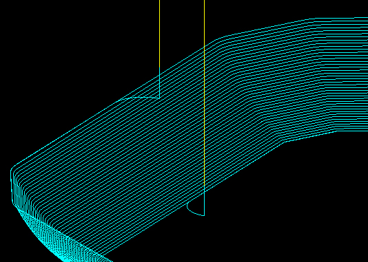

发表于 2009-7-30 13:49:49 | 显示全部楼层 来自: 中国江苏扬州
回复 17# yestangtl 的帖子
你产生一个带圆弧进退刀的看看

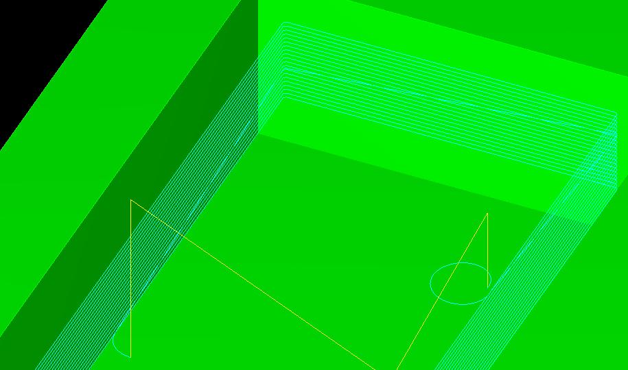

发表于 2009-7-30 14:42:18 | 显示全部楼层 来自: 中国江苏苏州
不知道这样可以不?  S, e+ V% k7 h+ j4 {% q! K9 H
" C$ w  ~1 t" k- I% @0 _$ B6 ?. n[ 本帖最后由 yestangtl 于 2009-7-30 14:44 编辑 ]
发表于 2009-7-30 14:58:24 | 显示全部楼层 来自: 中国江苏扬州
回复 19# yestangtl 的帖子
要螺旋一刀到底的,不要每层下刀的

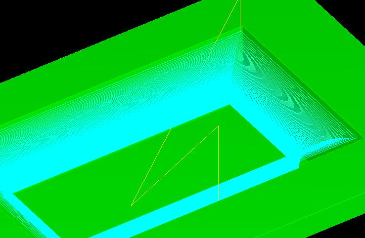

发表于 2009-7-30 15:11:28 | 显示全部楼层 来自: 中国江苏扬州
回复 21# zzr123 的帖子
不是有点难度,是mission impossible
发表于 2009-7-30 16:57:21 | 显示全部楼层 来自: 中国广东东莞
确实做不出来啊,弄了一小时.不整了.

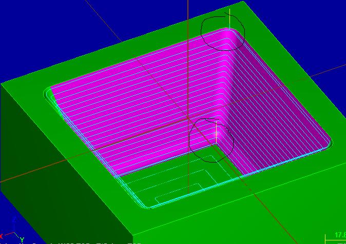

发表于 2009-7-31 11:02:07 | 显示全部楼层 来自: 中国江苏无锡
圈起来的是起刀和退刀$ L/ Y8 Y0 E5 U/ q$ F* {% E
但怎么好圆弧切入?
发表于 2009-7-31 14:00:41 | 显示全部楼层 来自: 中国广东东莞
一刀到底是没有问题的,但是要圆弧进刀确实做不出来的.
