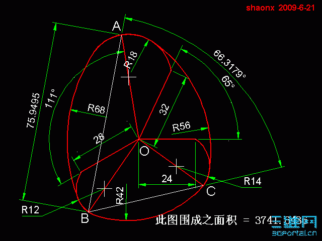

【进阶级练习题99】答案:. @- l& }% X% ^$ j

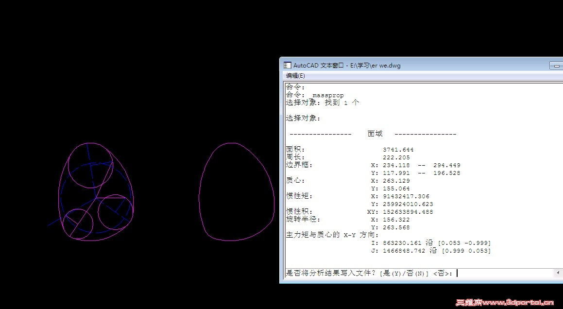

1. AB 之距离 = 75.9495,就是(b)" q: Z. `& }/ O; A) |( @7 _
2. ∠ABC 之角度值 = 66.3179,就是(b)
4 m3 A& |% [$ p3. 此图围成之面积 = 3741.6436,就是(a)7 t3 a8 ]) K- U

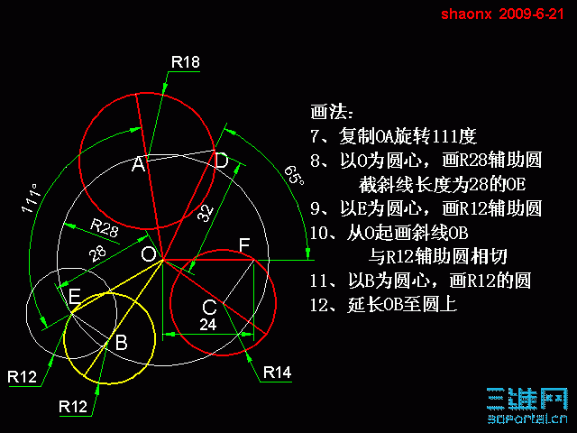

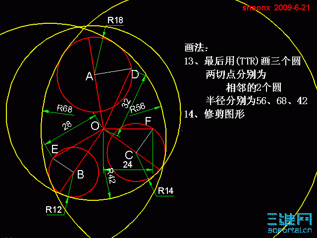

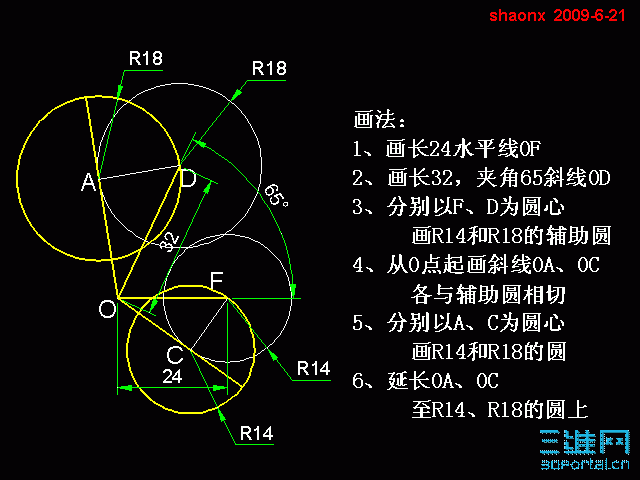

【进阶级练习题99】解题思路:
2 M' C& M: D* K2 W5 S3 a& a# Z5 S+ v    本题的关键点是几种画法练习,圆的画法、一点一相切直线的画法、TTR圆的
- g# X( i+ [  z画法……。  J3 d" c7 f/ D9 S) w; p' Y" m
