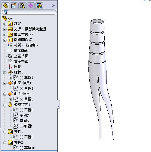

各位前辈你们好!. @; t$ i( p2 k$ a
这是我上班期间所遇到的一张图.../ z4 X( H3 Z0 b0 X) i' a5 q* L
也是从以前困扰我到现在的图!
* M8 H$ ?, L8 h/ M! |请各位前辈帮忙教导一下画法!谢谢- G4 h2 A0 M9 D, F! P% I, B

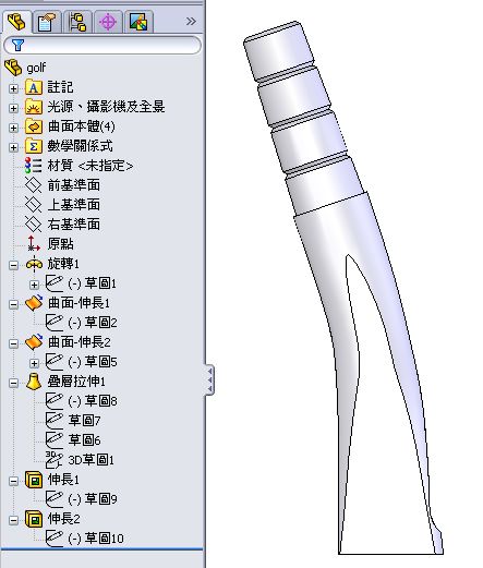

大概是要這樣畫吧?因為提供的圖不多只能大略畫一下$ j5 J8 s" O1 L$ g
6 i2 n% C- C# v: x: ?% n* G6 N golfa2.jpg
2 R, L3 G/ ]5 }+ |5 [# \% Q+ K$ M; s golf.rar (260.21 KB, 下载次数: 20)
