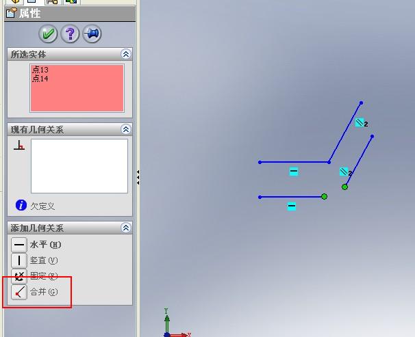

选取直线的两个端点(先选择一个,再摁住Shift键选取第二个,然后在左边的属性对话框中选合并就可以了。

用合并不是很好控制,有修剪里面的相交吧
发表于 2009-6-20 09:14:06 | 显示全部楼层 来自: 中国北京
合并的话需要添加好约束,线段才不会乱跑。" j+ M# W! `6 h; O% h! a2 L7 W' ?
修剪里面的相交的话,需要有一条超出相交点才可以,要不提示不行……# A! T- J9 x# I( `
创建虚拟交点倒是很方便,直接圆角也可以。

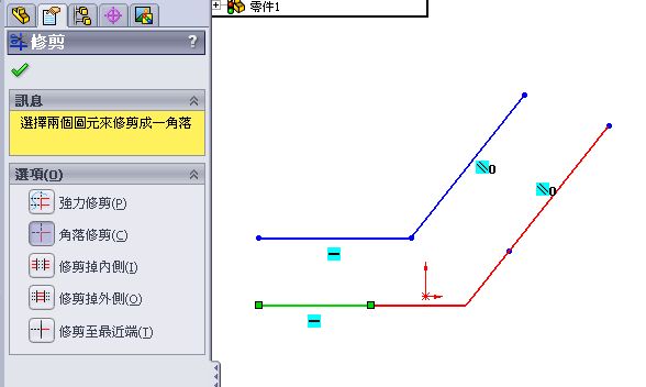

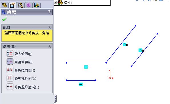

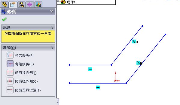

用修剪命令內的角落修剪就好了/ w8 Z- b8 j" W" @: H# A1 V
5 C6 o# ]0 g: `0 S cut1.jpg
: T3 H$ G1 y) }/ l0 e cut3.jpg

回复 7# danilso 的帖子
:lol: 原来如此: W  \# ~: j/ V- D
老忘切换这个,习惯用修剪至最近端了
