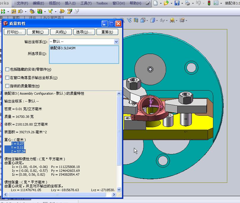

请教下各位,关于solidworks零件重心、投影及配重问题。
* |* q2 o8 t; J9 ]! I' i: B关于车削夹具配重问题以前用UG做过,主要步骤是: . j/ O; d7 |3 w$ X% y) b
1、在个零部件指定材料的情况下找出整个装配体的重心。3 b  s0 M7 w: z+ V) a
2、将重心投影到转盘上。
9 ~, `; q9 [& N4 n3、生成一个参考点(此点与重心在转盘上的投影关于原点对称)
: j$ R9 W- E0 s# g' ~  y4、连接原点与参考点,做构造线。
9 d, R9 A$ Q" J, g2 U8 W  ~5、然后以构造线为对称线,做出配重块。
1 U( n; l! ~9 U9 a" b- k( }6 d8 c8 \8 {8 a+ a* ]! A" r
但不知道以上这些步骤在solidworks2007如何实现。如重心如何做出、投影如何操作等等。7 P& \/ a/ {1 Q3 |  g
希望大家帮帮忙。贴张图在附件。: g5 Z) o' u5 {6 ~) ?# q

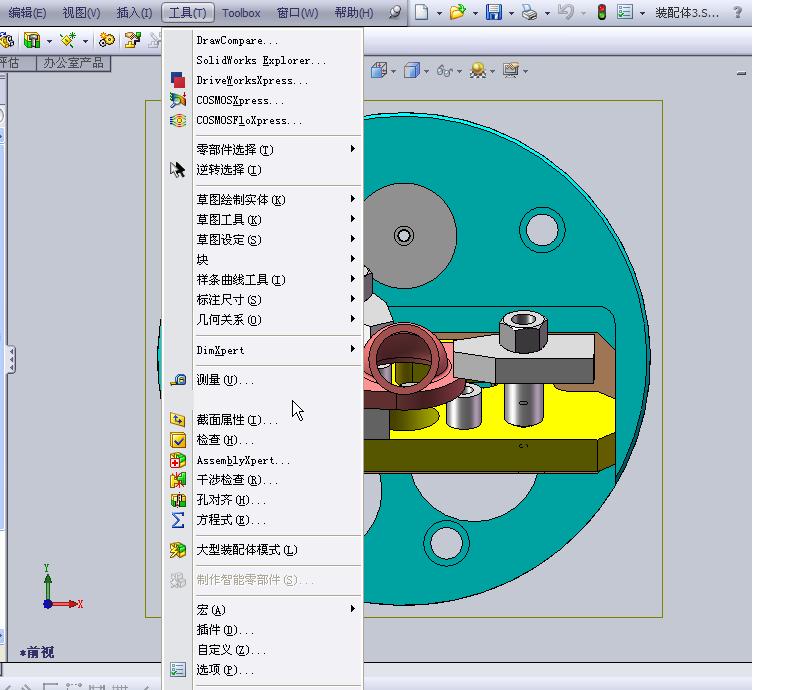

UG我没有用过,但是solidworks用过,比较简单,第一步,先把各零件的材质设定好;第二步,选择工具中的质量特性。然后根据显示的x,y值去调整配重块就可以了。每次调整后都重新看一下质量特性,一直到x,y值达到自己满意为止。

 楼主| 发表于 2009-6-18 09:43:43 | 显示全部楼层 来自: 中国江苏苏州
我现在也是用这个方法配重的,不过有点麻烦,有时还会出现重复配重的现象。
8 k) D" X* i5 d" B, S  x所以想看看sw是不是也可以用UG的方法。

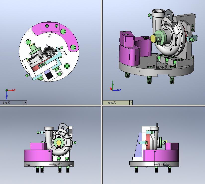

发表于 2009-6-18 09:55:22 | 显示全部楼层 来自: 中国北京
楼主的意思是不是画好一个装配后,为了平衡还需要加个配重块,而需要确定配重块的位置。这样的话,可以先通过质量特性得到重心坐标,然后利用3D草图功能把点画出来,然后就可以方便的得到“3、生成一个参考点(此点与重心关于原点对称)”,在原有装配体重心不变的情况下,操作也是很简单的。

 楼主| 发表于 2009-6-18 13:55:03 | 显示全部楼层 来自: 中国江苏苏州
恩,四楼的方法很好,很方便
