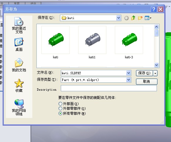

图是用其他软件画的,存成了X-T的格式,用SW打开之后是装配体的形式(里面有几个单独的零件),我想把这几个零件组合成一个实体,请问如何操作!请高手指点!谢谢拉!3 f. V  e, ^5 x5 a; w1 b! i
2 D6 L8 R  I9 _: g6 r注:我在附件中上传了图,请大家帮忙将这个图中的所有零件组合成一个整个的实体,然后将具体的操作方法告诉我,谢谢拉!- C$ [3 ~3 P/ Z" U% m$ W; e2 @

发表于 2009-6-16 16:16:10 | 显示全部楼层 来自: 中国上海
看情况了,最简单的方法直接将装配体另存为零件就行了

发表于 2009-6-17 12:49:51 | 显示全部楼层 来自: 中国江苏苏州
打开X-T档后,是组合件,再直接另存为PART档,另存PART档时选择下面的所有零部件选项,再打开PART档,在特征里面用组合零部件的方式将所有零部件组合在一起

 楼主| 发表于 2009-6-17 17:05:59 | 显示全部楼层 来自: 中国天津
回复 13# 白辞 的帖子
楼上的朋友能告诉我你是怎么弄的吗?

发表于 2009-6-18 08:17:50 | 显示全部楼层 来自: 中国上海
回复 3# 晓月666 的帖子
你可以看12楼的贴子,说的很详细
发表于 2009-6-18 09:00:30 | 显示全部楼层 来自: 中国北京
按12楼说的转成sw零件图,给每一个零件设参考面,用参考面装配即可。
 楼主| 发表于 2009-6-18 15:02:49 | 显示全部楼层 来自: 中国天津
回复 16# 白辞 的帖子
我按12楼做完后都是面,不是实体,12楼的图我也下载看了,也是面,但你做完的是一个完整的实体零件,我需要的是你做的这样效果,因为我要用零件分模,设计模具!! P9 r  f- q6 W5 c5 \8 m  d
   你也是和12楼的做法一样吗??
