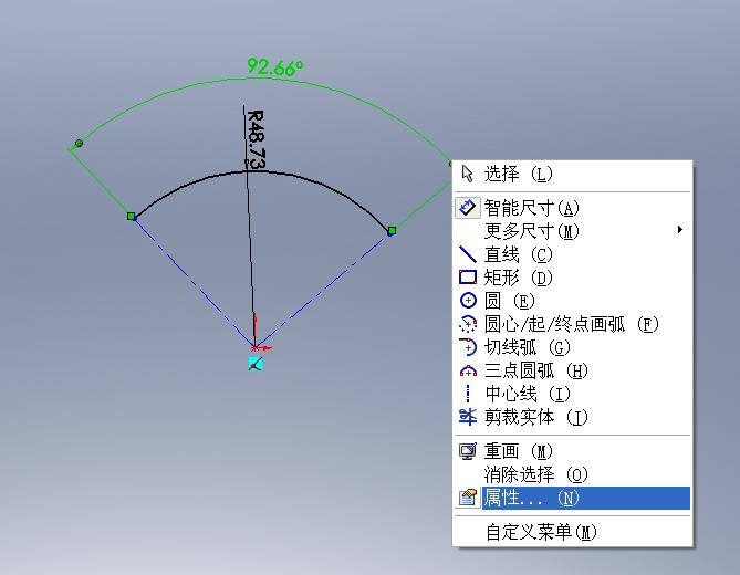

我刚接触SolidWorks!在数值连结中有弧度标注,可总是标成度数。望高手指点。 :L

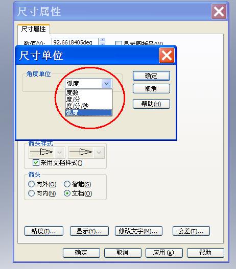

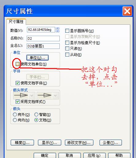

这个问题还真是够新手的。  我来告诉你: 在草图模式中,先标注角度,然后右键点击标注的值,选择单击“属性”,在“尺寸属性”标签中,把“使用文档单位” 前面的对号去掉,单击“单位(u)...”,在“角度单位”中选择“弧度”即可。
0 m2 g0 u! C) L) y( d- ^: f
' }: b. Q  O8 L1 P明白不?呵呵,不明白没关系,有图$ J7 Y; Q$ }! S) @$ R8 w

抱歉,我右击要改单位的尺寸后,不知为什么对话框中无属性词条。
