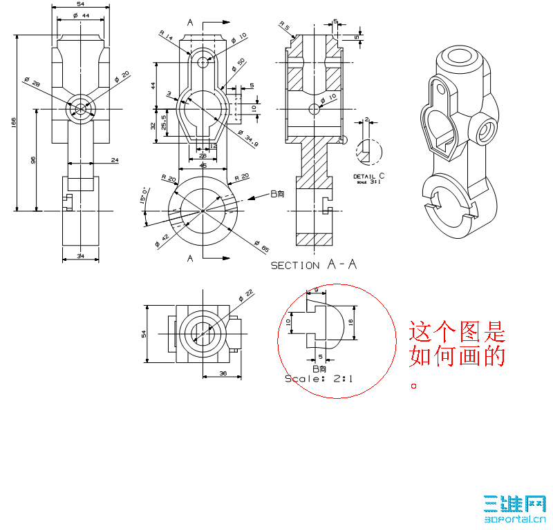

发表于 2009-6-15 18:16:35 | 显示全部楼层 来自: 中国北京
工程图问题
- t' u2 I. x; _2 ~9 z: U! n 20090614_29da746c636f618930566RDVG9qxtDjb.png

 楼主| 发表于 2009-6-15 19:05:10 | 显示全部楼层 来自: 中国山东济南
原帖由 driver 于 2009-6-15 18:51 发表 http://www.3dportal.cn/discuz/images/common/back.gif; ~- r" ~6 V5 j+ a. v
& u" ~; H0 _! y& w8 b0 k- x
4 c& V+ U" E) `) L. [
不是part文档,是pdf文档
; q0 V# j, d% i( V" A5 j1 J0 J) ~; |$ F
今天忙晕了~~图片也可以放大的,和pdf文档差不多,放的太大会模糊。

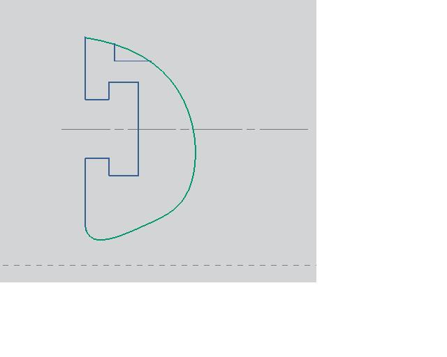

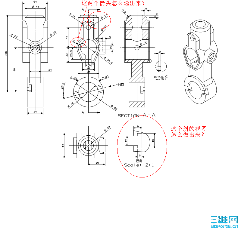

发表于 2009-6-15 23:21:01 | 显示全部楼层 来自: 中国吉林长春
出图是应该用PDF格式的,图片格式的看的不太清楚
7 l$ N; Y8 D% X  E7 ]: z5 f- S; M3 K2 t2 y! @8 I6 ]: v
箭头在“尺寸样式”里选“箭头在外”: O' `) T, N$ x) Y" Z
下面可以用局部视图
: Z* j  r+ c, b: F% C# J先用旋转剖,在局部视图2 t0 J6 A5 C3 l, q6 [8 P. D
不知道有没有更好的方法
$ w/ }; E+ C3 Z( u1 N* I$ @ 截图01.png
发表于 2009-6-15 23:38:20 | 显示全部楼层 来自: 中国北京
谢谢楼上,箭头样式找到了。# C( {1 l' e$ W: V4 q6 ~  ]( \
UG 6.0有向视图功能么?找不到。
$ o. S3 u7 a8 \+ @" i6 Q% N, o' Y
! F6 N+ `+ p( W6 ^" ], Q[ 本帖最后由 driver 于 2009-6-15 23:41 编辑 ]
 楼主| 发表于 2009-6-16 00:05:56 | 显示全部楼层 来自: 中国山东济南
回复 8# driver 的帖子
就是投影视图
发表于 2009-6-16 07:59:20 | 显示全部楼层 来自: 中国福建三明
直接投影视图,再把视图的改小就行。$ G6 a8 d' U6 z9 h, x
没空作图,借用题目里完成的模型截了一个示意
- l! L1 G( |# `
; G% J4 m2 o/ E: a# h$ D* ^[ 本帖最后由 uuiioo1233 于 2009-6-16 08:19 编辑 ]
