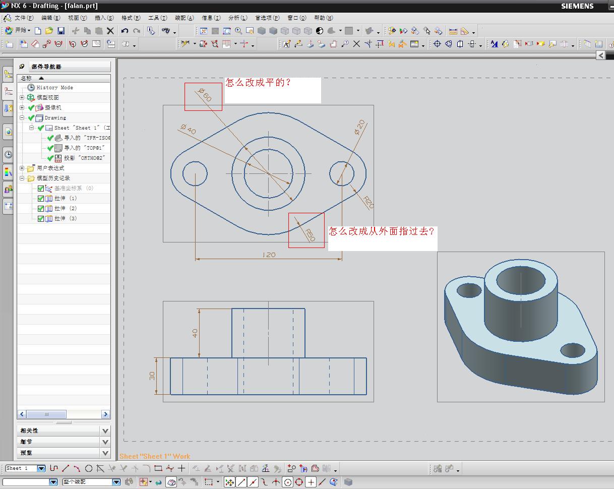

 楼主| 发表于 2009-6-15 13:12:47 | 显示全部楼层 来自: 中国山东济南
回复 3# driver 的帖子
1.应该是中通的,但从图纸上看不通。通与不通都算对
1 e$ J8 c8 O  t2 d% e3 c1 c+ B7 L2.就是在三维模型空间中的立体标注。" Y, ], j! ~, a7 U" F- C2 r( G* v& J
3.怎么改成平的?% i, w' R- e' p4 t$ M! |

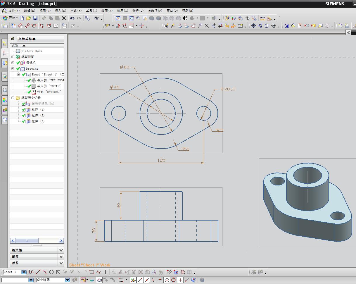

发表于 2009-6-15 13:44:25 | 显示全部楼层 来自: 中国北京
会了
9 m5 r) D- \- ]. a% h" Q我是一个一个改的,有没有办法自己建立一个样式,标注的时候调用自定义样式?4 _& t5 U2 y! e) b& E  c
样式中的继承和全部继承怎么用?9 `. {( [* v# p6 y; k4 W9 |
) _+ q8 [" S& [6 T, l# B. l
7 ^# r! L- g- o, h[ 本帖最后由 driver 于 2009-6-15 13:45 编辑 ]

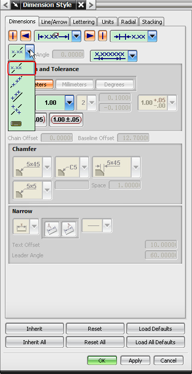

发表于 2009-6-15 15:26:27 | 显示全部楼层 来自: 中国福建三明
可以建立样式。很多公司会自己建立种子文件,讲公司要用的一些标准设置好。使用的时候就不用做太多更改
astrokylin + 3 做个种子文件用起来还是比较方便的。

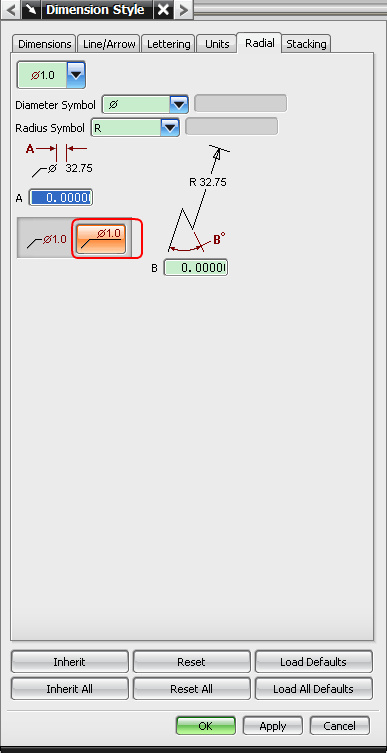

发表于 2009-6-15 20:38:48 | 显示全部楼层 来自: 中国重庆
应用尺寸里面最下面图标,而不是第二个图标。修改样式后就可以一次标完。
