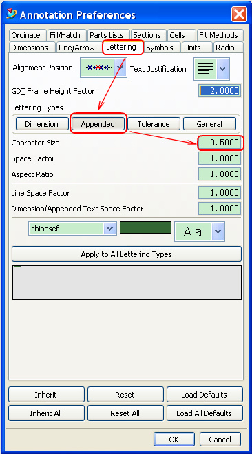

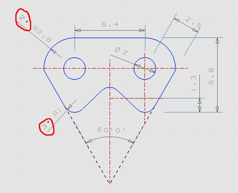

这里是加的注释文本吗?这样用不错哦,很明确!
7 _0 |$ J% j& q我怎么加的注释不能和标注尺寸一样自适应大小呀?
 楼主| 发表于 2009-6-14 22:28:45 | 显示全部楼层 来自: 中国山东济南
回复 2# beyond2009 的帖子
假象。不是自适应的,设置下面的和尺寸标注字高一样……0 U+ r, \9 K$ H5 g( ]3 Z" f- V2 Y
发表于 2009-6-14 23:25:52 | 显示全部楼层 来自: 中国河北沧州
titter titter 原来如此,那就不实用了!  k' ?$ s! J' u+ U% C7 J! k' h; d  |
只能希望NX以后的版本改进一下了!
