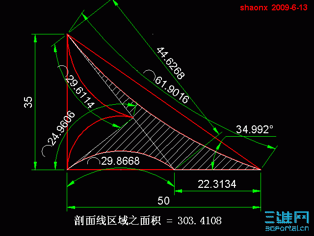

6 l- N, L) {9 \【进阶级练习题98】答案:- k, _: `: D; }) n0 H
1. a 之长度 = 22.3134,就是(a)
. H$ |9 D  z$ H+ R$ H, k/ \+ a2. b 弧之长度 = 29.6114,就是(a)) }0 R( j5 d3 s$ U
3. c 弧之长度 = 24.9606,就是(b)
0 J/ J4 i' e* ]) t4. d 弧之长度 = 29.8668,就是(a)
# D8 p8 x& B  e5. e 弧之长度 = 61.9016,就是(a)( l( f( R4 S8 z* V- ^
6. ∠ACB之角度值 = 34.992,就是(c)
8 b% n: \- P1 \0 u# _7. 剖面线区域之面积 = 303.4108,就是(b)
. c% J- |) y3 M+ u/ \ 进阶98解.GIF * }5 \8 o) Q2 C, v" ]! J: w/ D$ M$ ~

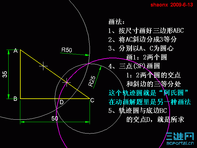

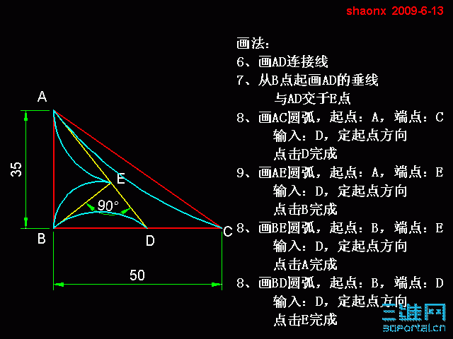

0 h  o1 T( y3 K% d【进阶级练习题98】解题思路:
( l. l# x2 _3 ?% v9 p, O- u. e    本题的关键点,是三边形里1:2比例的确定,以及画圆弧。
, `- N6 B& @% M  @0 F+ n& ^& P    三边形里a与2a的画法,图解中用“阿氏圆”画法,动画解题
2 c0 ~& e# P. u+ B; u8 {, L里用另一种画法。1 ]- y/ `/ x$ F7 v! q* q& s; ]
    圆弧的画法,图解里用“定起点方向”来画,动画解题里用三7 z2 |6 G8 I# e  W2 Z  K9 Q$ L
点画圆,在修剪的方法来画,. K# i- M. d6 |. t- q, P
    本题用了两种不同的方法来解题,大家可以各取所需,喜欢那7 M! j7 }4 C4 ?. w+ _7 X0 B
种就用哪种。
