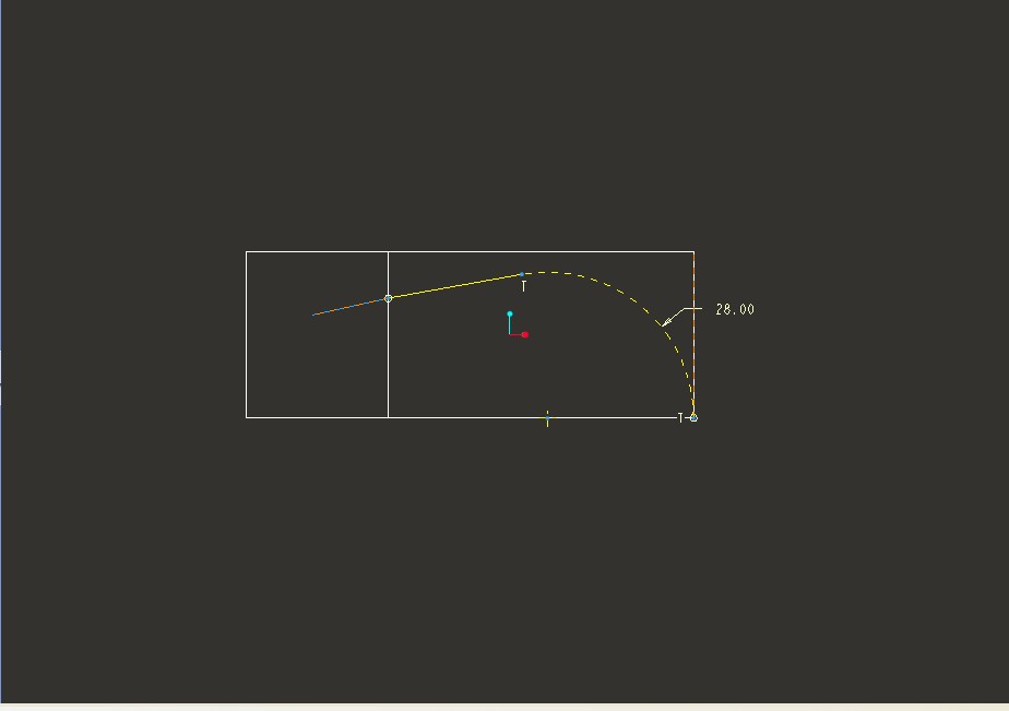

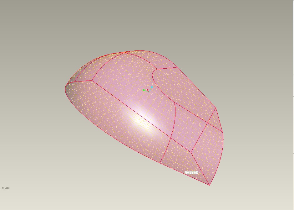

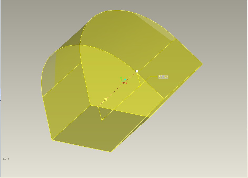

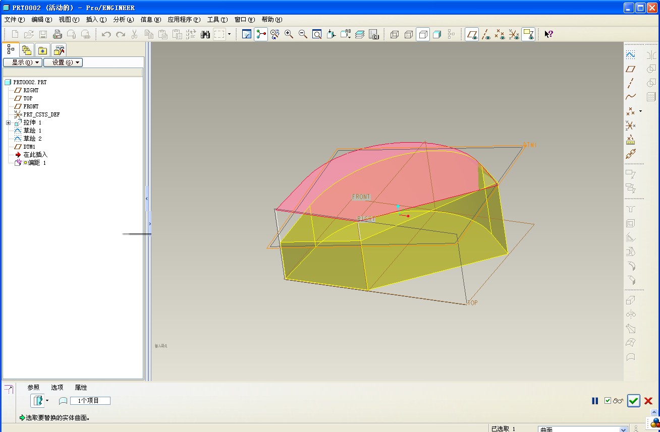

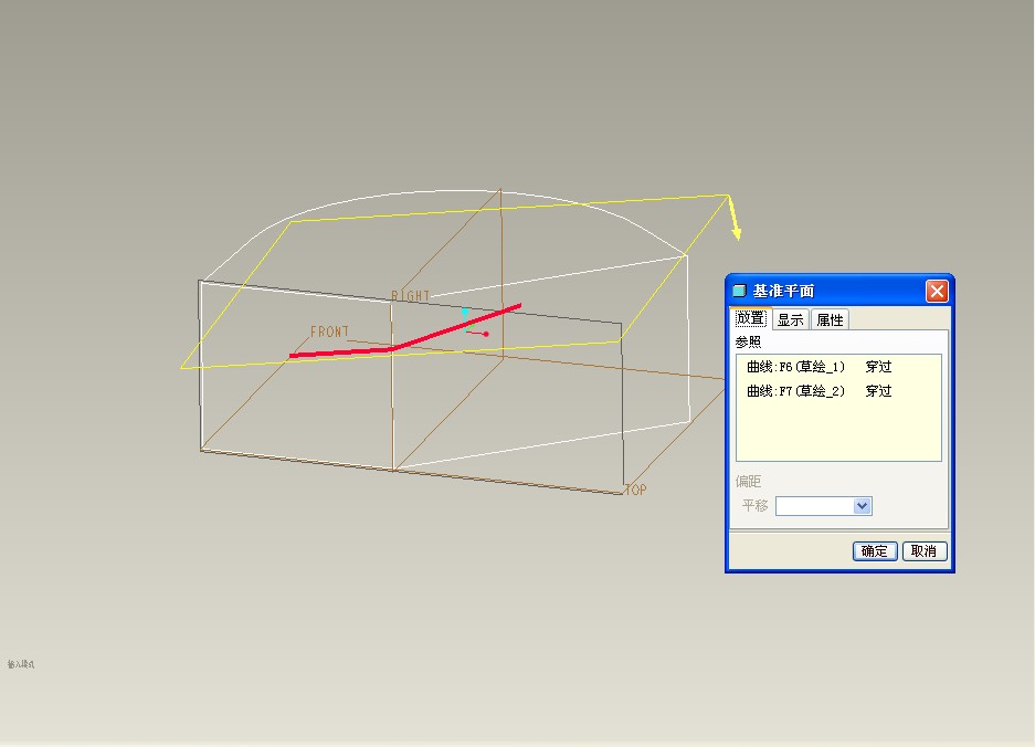

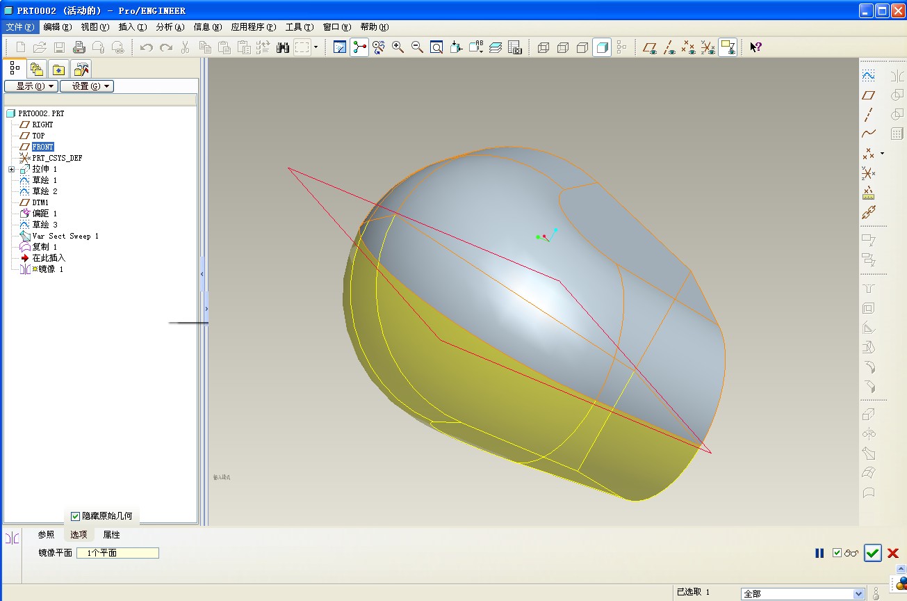

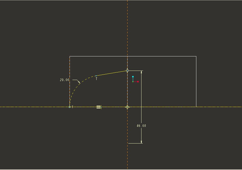

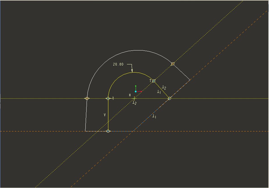

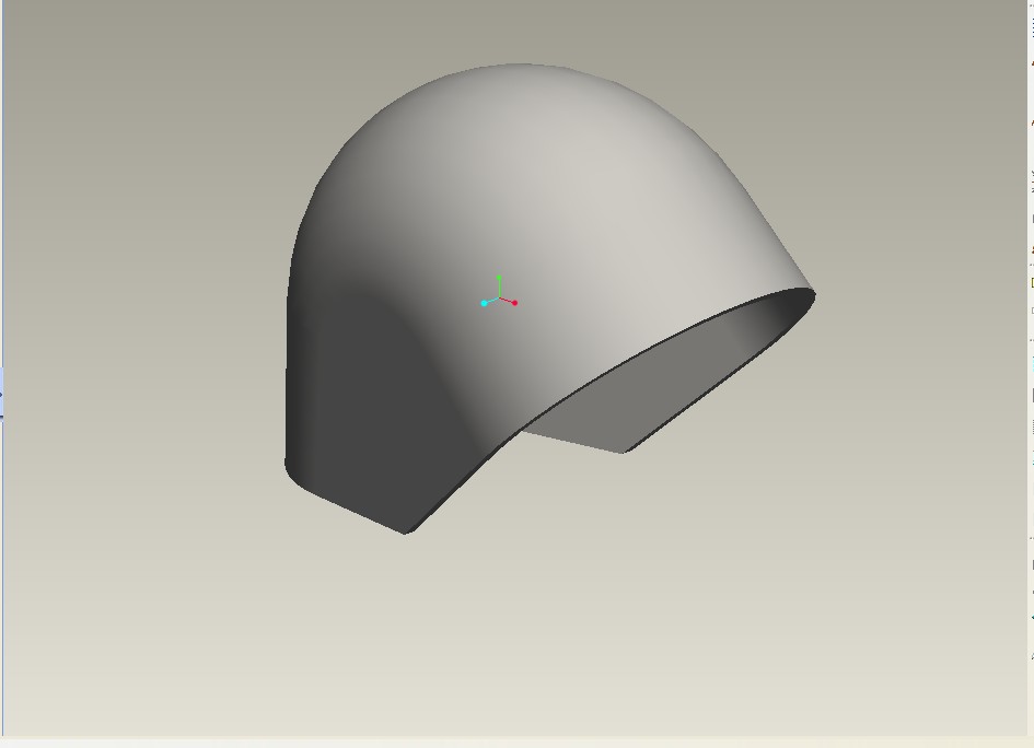

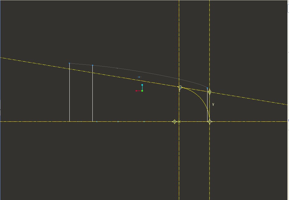

proe4.0做了一个 传上制作过程以及prt文件+ S  M9 @* C, j! Q8 u% n
『1261』做做看 看你能用几步做出来 原帖:http://www.3dportal.cn/discuz/viewthread.php?tid=708067
