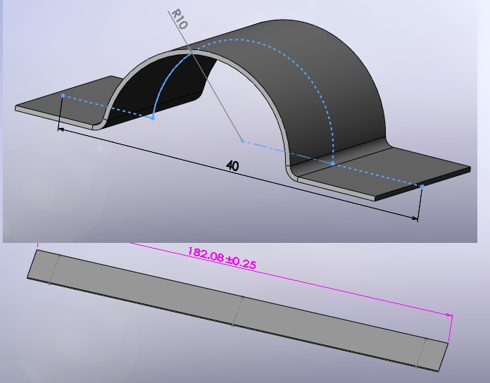

昨天本部门一个见习工程师用SW设计了一个类似下图的简单钣金件,展开后就拿给工人师傅做手板,没想到一下去就被鸟得一塌糊涂,差点没挖个洞钻进去!于是上来找我,我也一头雾水。' \, h" u# K$ o( @  Y; _
由于我们一直从事的是塑胶产品设计,五金零件都是外协加工,自己从来没有用SW设计过钣金件,实在不知道怎么回事。* B, Q* H8 z" F0 c+ c
请大家帮忙看看到底是我们操作的问题,还是软件的问题(我们使用的是正版SW2008SP5和SW2009SP3)。! D& D! Y' A: ~% M4 I

其实,不需要画图,稍微计算一下就可以知道,材料展开的长度大概为:20+10×3.14=51.41 _  `. J: Q9 m. e6 {1 |# Y1 U; _$ H
但在SW中展开后却是182,实在是错得离谱!

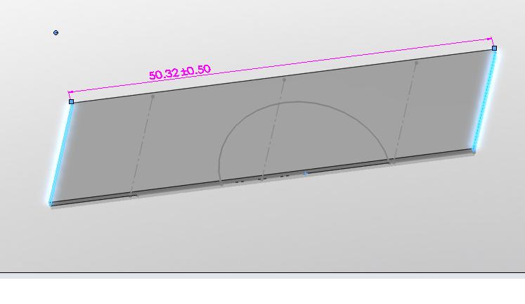

K=0.5时的尺寸

试了下,真的是K因子的关系

首先,我承认我们不懂SW中是如何设计钣金件的,所以才会闹出笑话;/ W' k* z, r3 H  L6 t& M4 i
其次,SW中关于钣金设计的资料只有那么一点,我们也仔细看过,确信是没有产生误会;
5 H3 u2 P, K& P# t( B, k7 A1 D然后,我们也是将K因子设为0.5,然后将弯折扣除设为0,作为一个正常人的理解,我不认为这有问题;8 V4 c7 c3 n) ~! l0 ^6 i
最后,一个软件,不能只供你这样的顶级高手使用,也不应该像游戏一样在中间设置重重机关,而应该是正常人方便使用的。

你这样的设置已经有问题了,首先你没有明白K因子和折弯扣除的概念,选择K因子实际上就是以材料厚度为基准的展开,k因子选0.5正好是材料的中心层,通常对圆弧的展开都是采取这种方式,而折弯扣除主要是对折直边的展开应用的,方法是外档+外档-折弯扣除(通常是以90度折弯定的值)影响折弯扣除值的因素主要有:材料、厚度、折弯机压力及速度、折弯刀槽(即内R的大小),因此实际情况和理论中都不存在扣除为0的情况,一般的钣金厂都会根据自己的折弯机及板材材料 ,试出一套折弯扣除表的的,然后将表直接代入SW中就行了,我一直用SW做钣金6年多了也没出现过任何展开尺寸问题

" ^6 d. D4 T& V4 y7 Q其实这是我从合作的五金厂得到的一个考试题,原题是:将上述零件按K=0.5展开下料后,实际折弯出来的长度为40.6,请设计出正确的展开图。1 Z  L2 H8 j# n, v" o0 w! M
