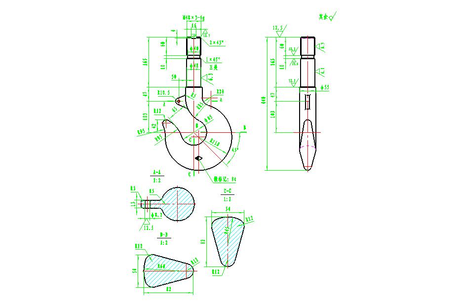

我是刚刚在学CAD,对里面的的一些使用功能还不是很了解呢,现在我想问一个问题,就是在2005里如何绘制一个圆截面不等的三维体,具体一点最好!谢谢各位了!

切割、放样等功能综合运用

就像这个
就像下面这个图怎么做!

这种类型的图,最好用三维软件进行设计,三维建模完成后自动产生二维工程图即可

该图不难画,费点儿事而已
发表于 2009-6-15 15:08:09 | 显示全部楼层 来自: 中国山东青岛
cad07以上版本用放样来画,05画三维实体是困难了,但可以画出曲面模型

回复 8# zgssd 的帖子
用放样也不是很简单,曲面过度的地方太多了,建议换个软件画吧
