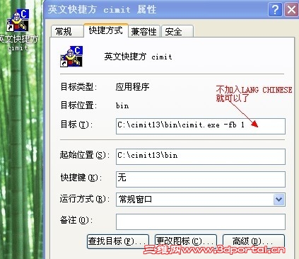

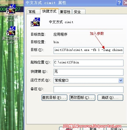

发表于 2011-6-11 14:18:03 | 显示全部楼层 来自: 中国广东汕头
大部分汉化包 安装好后   在快捷方式的属性里面的目标里面加-LANG CHINESE 就是中文版   不加就是英文版的 你可以发送两个快捷方式 一个加一个不加 这样便于对比
wcaon + 5 应助
发表于 2011-6-11 16:14:03 | 显示全部楼层 来自: 中国山东日照
大部分汉化包 安装好后   在快捷方式的属性里面的目标里面加-LANG CHINESE 就是中文版   不加就是英文版的 你可以发送两个快捷方式 一个加一个不加 这样便于对比; e9 P% G' w2 O: \3 {  P
hahajin123 发表于 2011-6-11 14:18 http://www.3dportal.cn/discuz/images/common/back.gif
: E0 O' V7 f5 c- u; Q& G! s4 h: d% |& T% d# w
补充一下:
