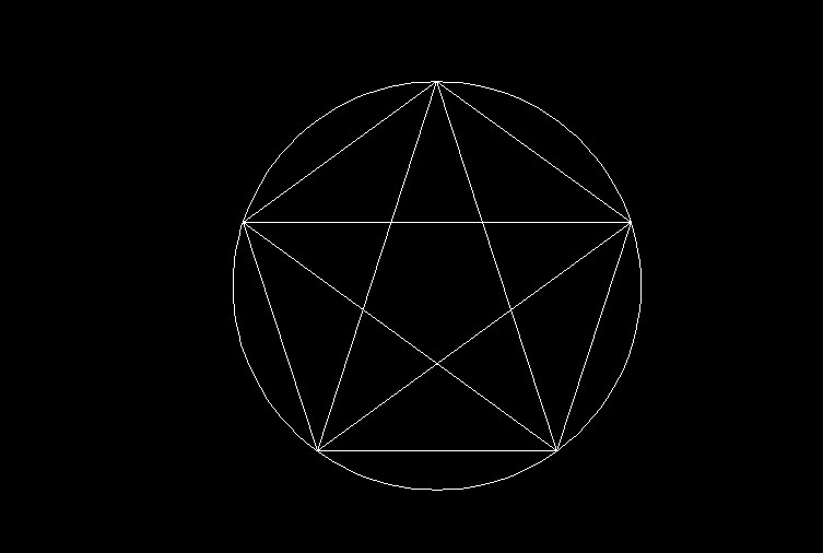

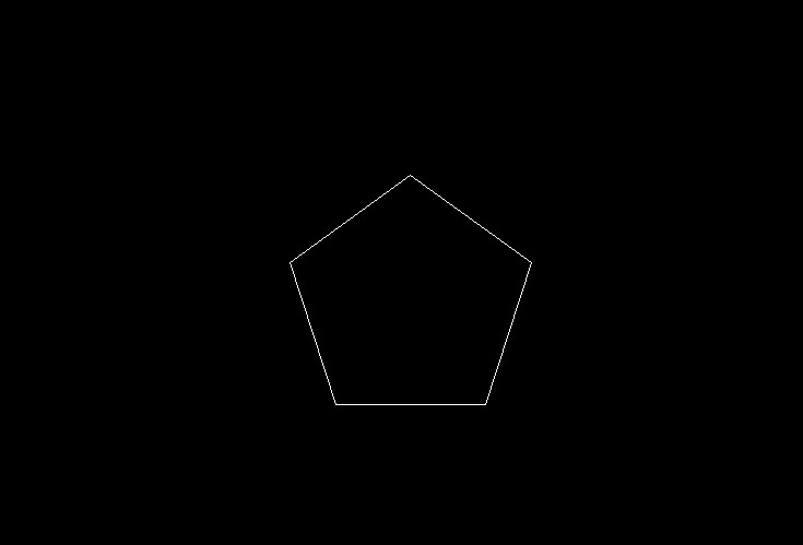

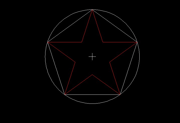

1、用正多边形命令画出以下正五边形

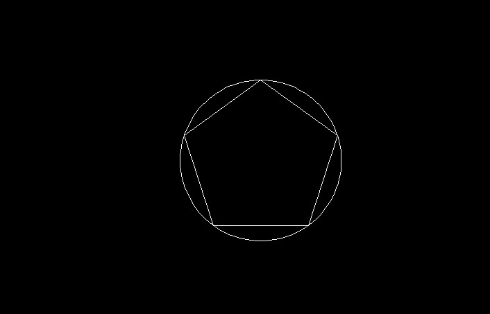

/ ~8 U$ Z; ]6 d; I' w2、画出五边形的外接圆。- C5 y1 ^: }$ Q3 R  J; B
3 Q& x8 I7 H* t: b" M; h3、用多段线把五边形的各顶点连接起来。
1 y+ \: p( G, g( M acad07画五角星3.jpg 0 Y& V7 X( b# ]- f  v5 Z* p5 [, Y4 W
4、删除多余线段。
" j4 I# Z" O" b4 }" A3 I3 X# e5 w5 K* J1 a acad07画五角星4.jpg 3 _4 \* r6 x+ z. W) c3 Z. h

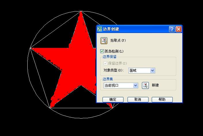

5、用边界命令把图5红色区域做面域。
7 L/ o- M( \2 b" D% @6、改变点的样式,以便观察。- R9 M  U+ {  r. h' q
acad07画五角星6.jpg 0 Y0 V3 C  x& h2 w
7、在圆心画一点。7 L7 F5 k! S% u
% |! S  a: r, ^; z8、改变点的Z向坐标。1 S* @5 x( G: s6 W8 m4 m

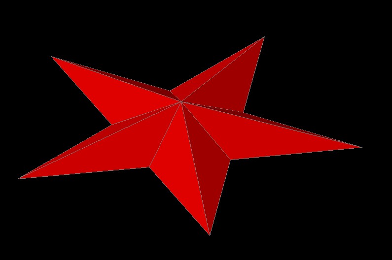

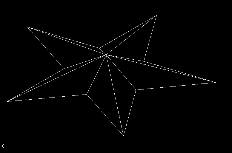

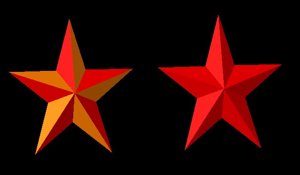

" S! u' t1 K- L5 f0 |: F2 K1 v/ Z9、用放样命令,横截面分别选五角星面域和点,然后在输入选项中选C(仅横截面),确定后立体五角星生成。
& k. N1 U/ \5 Q( [" z/ |: z acad07画五角星9.jpg
; Z9 W" v) R, K' Z, I3 d% V0 E2 S10、调整视图。. s' q: ?, k6 ]; Y, E
acad07画五角星10.jpg ' e& W# L2 i" P, \' R
11、改变视觉样式为真实,再调整色彩,结束。' r% E3 O3 M, L/ _) h8 Q0 `/ y( q0 P9 A

发表于 2009-6-16 06:46:21 | 显示全部楼层 来自: 中国
回复 7# chugang123 的帖子
看了下你的图,与面域重合的还有六条非闭合的多段线,是不是在选择横截面时把它们也选上了?/ r, h  j0 s4 D/ O. Q8 c' J
删掉这些多余的多段线试试.

发表于 2009-6-23 10:50:19 | 显示全部楼层 来自: 中国浙江宁波
画实体☆
用放样画的是“铁皮”空心五角星。如果用多线命令画个标准菱形,再体拉伸,输入合适的高度和角度,成一个菱椎体,再改变坐标,环形阵列5个,就是真实体五角星了。
