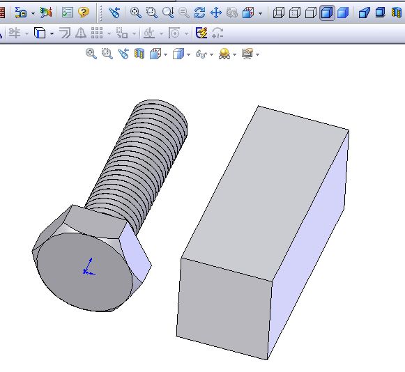

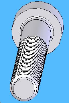

别人做了个螺栓,发给我看看,于是看到如下场景(参考下面三个图)。
3 h+ Q  A  ]0 U& U# D( ^1 L  实话说,Solidworks我用得不多,因而一时对这种图很不适应(以前竟然没注意到)。  T7 E7 k2 n4 k
  难道Solidworks是反透视的吗?是不是其他绘图软件也是如此?3 j" |9 L# ?0 `# H* h6 F
  谁能解释这个现象?请恕我愚钝。

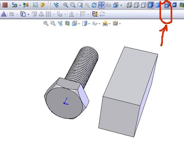

发表于 2009-6-9 09:16:33 | 显示全部楼层 来自: 中国广东惠州
sw 是可以設定為透視圖顯示的如果沒設默認為等角圖感覺後面比前面大其實這是錯覺等角圖的定義是前后一樣大.
