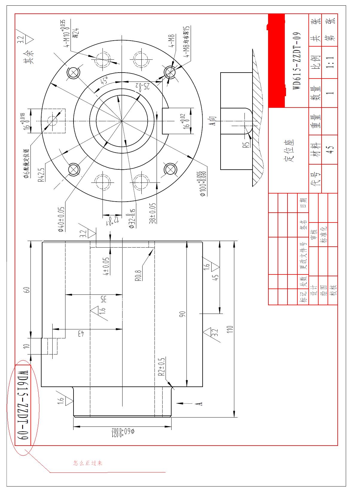

图纸左上角编号是反的,怎么设置正过来?2 |( S. E, {3 Z  K* ^, q

发表于 2009-6-8 16:49:41 | 显示全部楼层 来自: 中国上海
打印出来就可以了
发表于 2009-6-8 16:50:10 | 显示全部楼层 来自: 中国江苏南通
我想这是对的吧,图纸都是这样的
发表于 2009-6-8 17:09:35 | 显示全部楼层 来自: 中国河北石家庄
我同意楼上说法。
发表于 2009-6-9 09:36:35 | 显示全部楼层 来自: 中国浙江台州
楼上说的非常正确。如果把它反过来,反而外行了。
 楼主| 发表于 2009-6-9 09:42:49 | 显示全部楼层 来自: 中国山东威海
为什么要把左上角的图纸编号与标题栏的图纸标号及其他文字相反?
发表于 2009-6-9 10:16:38 | 显示全部楼层 来自: 中国广东东莞

1 f! [, m- K8 z3 X7 V8 K一摞图的时候方便找图啊。

 楼主| 发表于 2009-6-9 11:46:34 | 显示全部楼层 来自: 中国山东威海
我们一直使用公司定制的模板,没有左上角的图纸编号,现在推广使用CAXA发现了这个问题。3 m) \% x* f+ f+ N/ z' q9 G

发表于 2009-6-9 12:55:36 | 显示全部楼层 来自: 中国湖北武汉
国标规定,查找图方便。如果翻过整册的图纸就好理解了。
发表于 2009-6-9 15:01:53 | 显示全部楼层 来自: 中国山西太原
国标标题栏就是这样规定的,这是为了在对面看图号方便,有时套图纸已折叠装订,反正面都有图号,查起来很方便。另外,图纸放在柜子里,即便放倒了,也能查到图号。
发表于 2009-6-9 15:04:14 | 显示全部楼层 来自: 中国上海
本来就应该是反的,GB就这么规定的。

 楼主| 发表于 2009-6-10 07:48:20 | 显示全部楼层 来自: 中国山东威海
明白了!
发表于 2009-6-12 16:05:55 | 显示全部楼层 来自: 中国浙江宁波
问一下,这个反的怎么做出来的
发表于 2009-6-12 16:13:40 | 显示全部楼层 来自: 中国辽宁沈阳
CAXA自动生成
