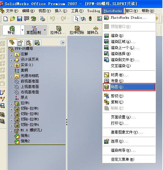

发表于 2009-6-8 13:35:52 | 显示全部楼层 来自: 中国上海
用Photoworks里的贴图就可以了。

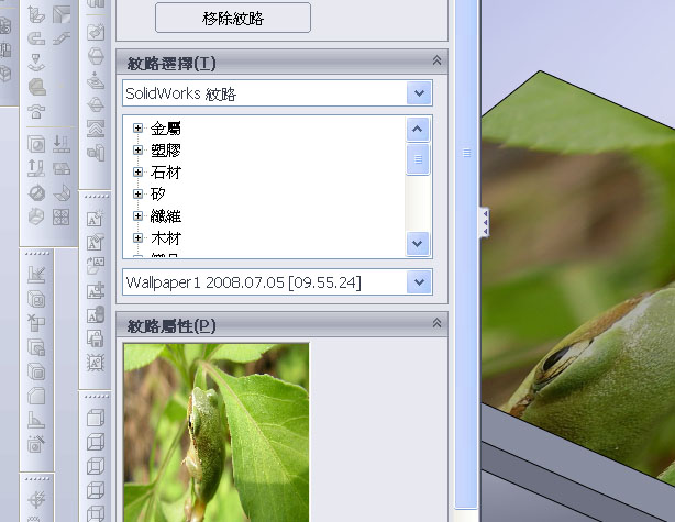

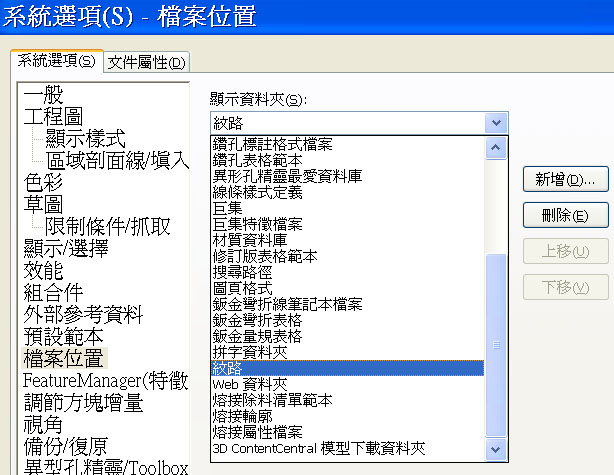

发表于 2009-6-8 15:42:11 | 显示全部楼层 来自: 中国台湾
这个吗?…只能用正方行的图檔喔..不然纹路会变型.

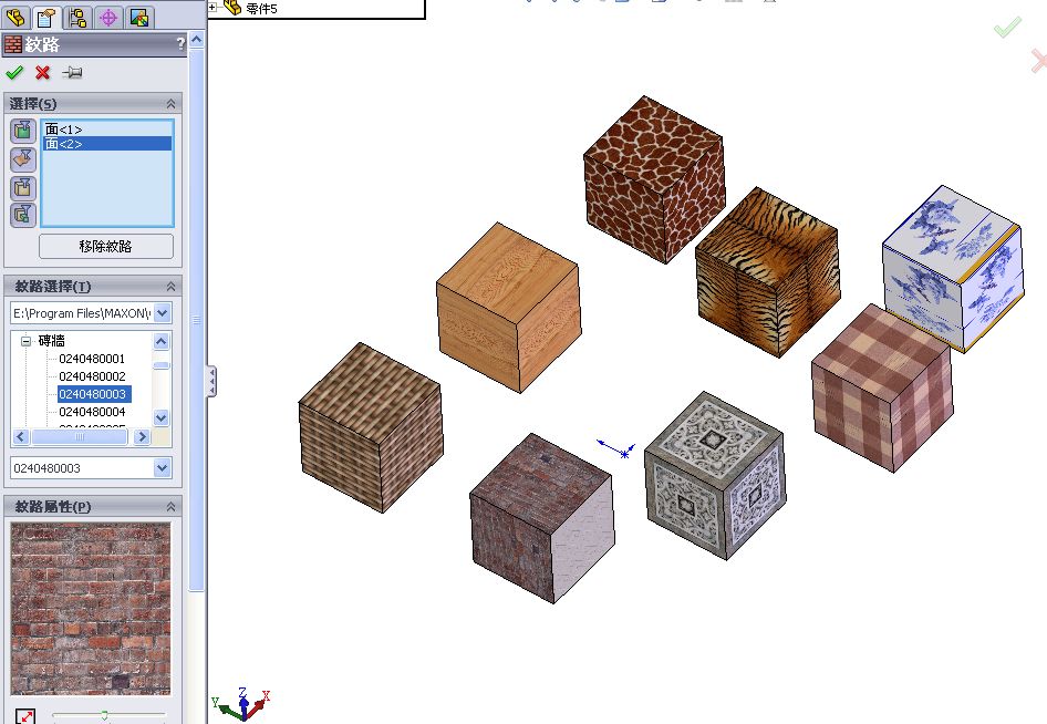

发表于 2009-6-8 16:08:45 | 显示全部楼层 来自: 中国广东惠州
是說這個嗎?9 _  l; W2 ^6 U5 l
