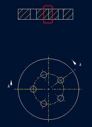

发表于 2009-6-7 10:46:37 | 显示全部楼层 |阅读模式 来自: 中国辽宁沈阳

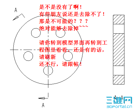

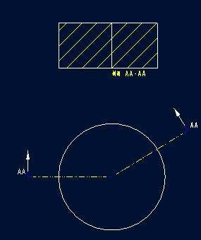

工程图做旋转剖面时,多了一条线,怎么去掉?; J$ f- {: w7 r7 H* t
0 t& B& _$ F. K( H
/ X4 V) Y# F* H) F  [问题解决:11楼的方法。1 U" f* e) w9 n% l* ]
$ e& F# e2 x7 M4 _[ 本帖最后由 gzh-4225 于 2009-6-8 14:24 编辑 ]

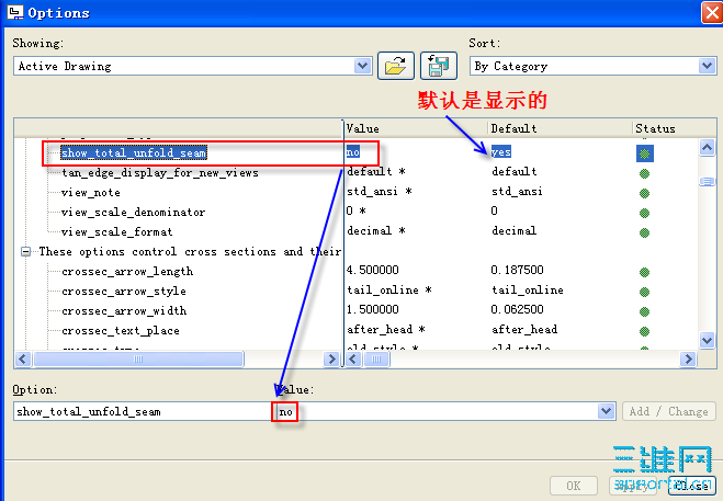

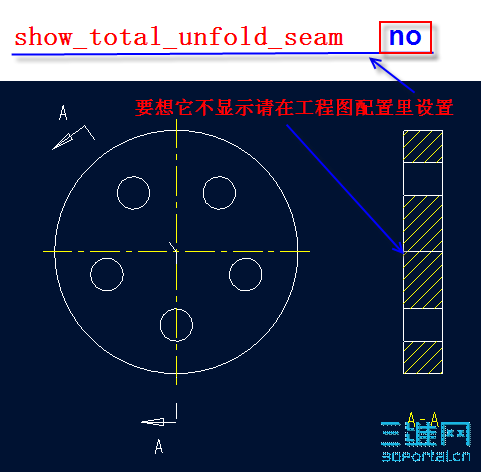

发表于 2009-6-7 11:14:07 | 显示全部楼层 来自: 中国广东广州

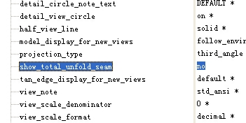

你的工程图配置文件   ****.dtl 文件里设置一下选项即可:
3 c1 g5 z* W% [6 w/ K+ a* P1 x2 q8 S3 Yshow_total_unfold_seam NO
wz_111 + 2 应助

发表于 2009-6-7 12:37:40 | 显示全部楼层 来自: 中国云南楚雄彝族自治州
原帖由 ganyiwei 于 2009-6-7 11:14 发表 http://www.3dportal.cn/discuz/images/common/back.gif; o9 H# l! H# L9 x0 d
你的工程图配置文件   ****.dtl 文件里设置一下选项即可:9 l4 i0 x# U4 _3 [! Z# d3 F
: {9 k; h' P* ]/ _已按此设置了,但无法删除,只有到CAD里进行删除了。
 楼主| 发表于 2009-6-8 11:24:48 | 显示全部楼层 来自: 中国辽宁沈阳
我也按此设置了,还是不行啊。可是我想在PROE中出图啊
$ E1 u+ H. i( m: q1 n% k我试了几次,当旋转轴在孔处,就没有线,如果在实体上就有线。

 楼主| 发表于 2009-6-8 13:36:43 | 显示全部楼层 来自: 中国辽宁沈阳
还是不行啊,难道人品问题) [; f- t7 ]" J* W
我先确定参数设置。然后画的剖面。还是不行啊,转到模型,重新生成。还不行。
3 p$ D0 e4 K  @. c( y5 d5 U  o2 g: w: ]! O( d& j
[ 本帖最后由 gzh-4225 于 2009-6-8 13:38 编辑 ]

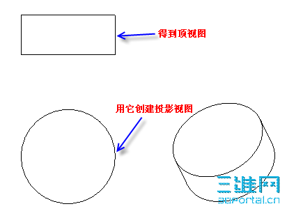

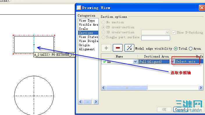

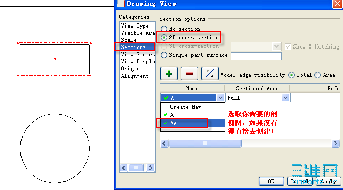

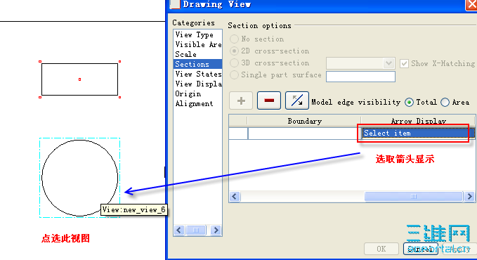

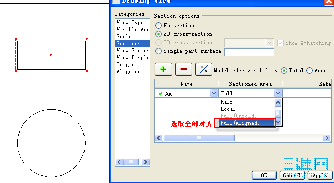

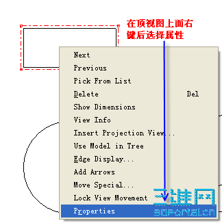

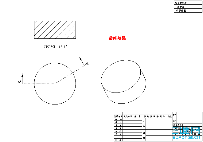

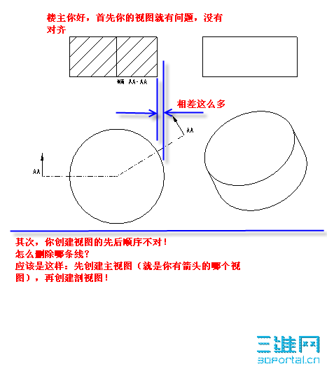

发表于 2009-6-8 14:13:02 | 显示全部楼层 来自: 中国广东广州
楼主你好,你的问题我已帮你解决!5 z- t2 {  G- d- l$ J
请看我的截图$ |& r9 q; c/ C5 i7 |8 q
8 U0 _- b! U) f" H! `: a[ 本帖最后由 wz_111 于 2009-6-8 14:14 编辑 ]
ok.rar
221.75 KB, 下载次数: 18
参与人数 1三维币 +10 收起 理由
xinyazhu + 10
 楼主| 发表于 2009-6-8 14:21:46 | 显示全部楼层 来自: 中国辽宁沈阳
啊,明白了。原来是投影关系不对啊,我说原来的的对齐怎么选不了啊。+ ^2 |2 M; C6 @7 V  O8 ?
谢谢!美女!真是好心肠。
发表于 2009-6-8 23:36:24 | 显示全部楼层 来自: 中国广东广州
就这么点事还惊动中央了!
) v/ ?0 t$ \1 M2 |" w- J9 C, j# R& C, R
顺便说多句: 一般情况下投影视图是不能做全部对齐的,这种例外。
; [' d7 _  q2 R, u; Z: Y" f9 L, k- k5 ?- w/ C( {2 }
[ 本帖最后由 ganyiwei 于 2009-6-8 23:40 编辑 ]
发表于 2009-6-30 20:55:46 | 显示全部楼层 来自: 中国浙江宁波
正好帮我解决这个问题
发表于 2009-8-28 09:49:01 | 显示全部楼层 来自: 中国河南濮阳
我也有了这个问题,谢谢.
/ Q8 |0 A. c8 M/ R1 ?) |( R( r如果还不行,请删除工程图,重新建造个工程图就可以了.+ O2 i; n0 x" j, G8 }" a" A
$ n) u$ j8 S* G. M; o
但是半剖时出现的那条中心实线如何去掉的,难道也要重新建造工程图.
发表于 2009-9-10 10:08:59 | 显示全部楼层 来自: 中国福建泉州
感谢楼主提出的问题 以及11楼做出的完美答复
发表于 2009-9-10 10:19:29 | 显示全部楼层 来自: 中国浙江温州
又学到一招
发表于 2009-9-10 10:19:50 | 显示全部楼层 来自: 中国福建泉州
还是版主的show_total_unfold_seam = no 最终帮我解决了根本问题 谢谢

怎么我在配置文件中没有找到show_total_unfold_seam = no   这个呢。
发表于 2009-9-15 10:14:03 | 显示全部楼层 来自: 中国广东揭阳
我也没有找到4.0的版本,请指教下
