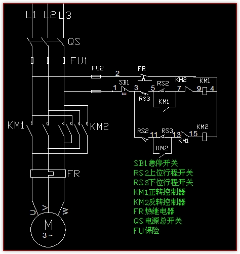

用台钻攻丝想让他攻到位后自动退出 攻的是通孔,请有经验的师傅帮忙给出下主意,现在是用倒顺开关控制的" o2 V/ Q! y6 I$ G' y0 ?* e- B1 _

也可用电流继电器控制,当攻丝时,扭矩较大,电机的电流也较大,当丝孔攻通时,扭矩突然减小,电机电流跟着减小,此时继电器可控制反转。

6楼的能说详细点吗?怎么接  需要哪些电器件,麻烦说的详细点!谢谢
发表于 2009-6-9 21:56:33 | 显示全部楼层 来自: 中国广东东莞
原帖由 tyzb 于 2009-6-9 12:20 发表 http://www.3dportal.cn/discuz/images/common/back.gif/ \/ R! r) K% J9 V/ {+ {) N' z
+ ~4 w; L+ h" T/ L; m这个主要涉及到电气方面的改造,可由电工协助解决!
$ o8 P5 V" E$ k2 E+ s1.接触器,通过改变相序来调整主轴转向,需注意自保回路和互锁控制。详细接线方法就不一一说明了。% i6 y3 n, e' j. h: m- l( Y8 j
2.在平行主轴方向安装一个可调升降螺杆 (一般钻床有深度限位杆),侧边应用两个行程开关  U+ P, {/ t0 a. ]8 O
3.初始状态,螺杆碰块接触上位行程开关,上电启动主轴正转。同时放开反转回路。' M# v( Q7 \6 b% r/ F* f3 x+ ]
4.攻牙,手动将丝攻导入加工孔内,扣牙后主轴会自动下行,当接触下限位行程开关,接通主轴反转接触器,主轴自行抬起。: Y% K& ?8 k* a8 c- u! i3 b
5.接触上限拉行程开关,再次正转,反复循环。
% t$ {  i$ D2 C4 c2 ?9 j9 e5 W" i& ^0 u  o, Y: A
以上,供讨论。
% s) q/ S4 o& z! U1 ]6 M/ s' m# N  I; s8 G" V# E! ^/ ^: o, ^
[ 本帖最后由 虎强 于 2009-6-9 21:57 编辑 ]
 楼主| 发表于 2009-6-11 22:42:20 | 显示全部楼层 来自: 中国河北邢台
一个接触器 两个行程开关  怎么接才能改变相序  一个行程开关会接  两个就不会了  怎么改变相序呀?还请不吝指教!
发表于 2009-6-12 15:05:31 | 显示全部楼层 来自: 日本
详细接线图如下,由于主轴抬起状态已触发上位行程开关,所以释放急停开关,即可启动主轴正转;手动引导丝攻进行加工状态,到位接触下位行程开关时,正转接触器放开,反转接触器吸合。主轴反转退出,往复循环。
