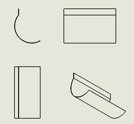

发表于 2009-6-5 09:22:35 | 显示全部楼层 |阅读模式 来自: 中国四川成都
如题:我做的方法是  拉伸——抽壳  厚度6mm

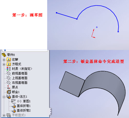

发表于 2009-6-6 11:54:19 | 显示全部楼层 来自: 中国广东中山
直接以这个截面做草图--钣金拉伸--展开。2 N# l& W+ _3 `) k

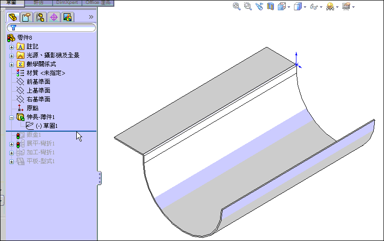

发表于 2009-6-9 16:48:10 | 显示全部楼层 来自: 中国广东惠州
原帖由 dankai 于 2009-6-9 14:06 发表 http://www.3dportal.cn/discuz/images/common/back.gif
' O4 _5 c- i: v' N我这种方法 能否生成??
/ L5 X: r. g7 _" X
為了一個小問題大家稿的很熱鬧,其實這問題只要回答能否就好了.2 p+ h. g. `' l9 d, x1 w
我的回答是能,但是要改一下如圖,希望你能滿意不要再問了.
