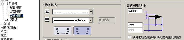

请教高手工程图剖面线箭头大小怎么改

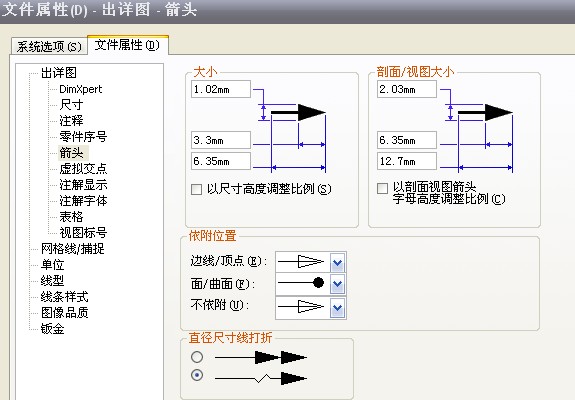

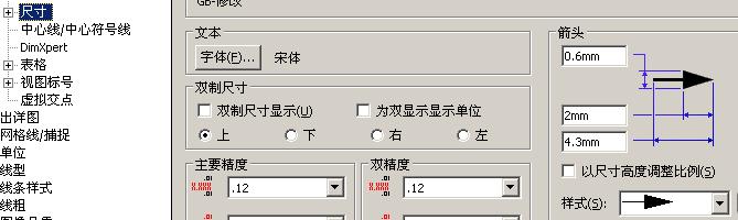

发表于 2009-6-4 11:44:21 | 显示全部楼层 来自: 中国江苏苏州
在这里设置6 Z! V) W7 h6 U7 \5 Q; E( \9 J! b5 K
) A. N! S) ^5 X
不好意思没看清楚,在传个图片,应该是剖面线箭头(09版)

发表于 2009-6-4 11:48:43 | 显示全部楼层 来自: 中国浙江金华
楼上正解!
发表于 2009-6-4 11:50:33 | 显示全部楼层 来自: 中国江苏南京
2楼的是修改尺寸线的箭头
4 e% X4 V; j7 {6 B4 L0 y/ C修改剖面线的箭头在这里
 楼主| 发表于 2009-6-4 11:52:02 | 显示全部楼层 来自: 中国浙江宁波
谢谢2楼!   但我试了,尺寸箭头大小改了,但是剖面线上箭头大小没变!

发表于 2009-6-4 12:36:27 | 显示全部楼层 来自: 中国上海
4楼的正解
