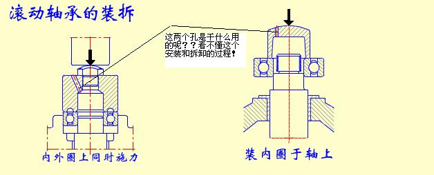

[已解决] 帮忙看一下这个轴承装拆图!!看不懂!
发表于 2009-6-1 15:11:13 | 显示全部楼层 |阅读模式 来自: 中国河南郑州
轴承装拆.JPG 5 a2 Q- [0 O6 R1 z6 Q8 h% P
是靠锤子敲进去的吗,这两个图是不是只是安装图呢??
发表于 2009-6-1 15:46:40 | 显示全部楼层 来自: 中国辽宁大连
第一张图表达是内外圈需同时受力。第二张图用于内圈受力。可以是锤子也可以是压装。
hero2006 + 2 技术讨论

两张图是装轴承的示意图。2 t$ E7 A, W8 [4 Z
可用专用压机将轴承压入,也可用小锤轻敲压入。* H$ w- I, i6 h. X( s
两个孔象是出气用的小孔。在压入过程中,压模的容腔变小时,气体从小孔中排出。
hero2006 + 3 技术讨论
 楼主| 发表于 2009-6-2 08:29:29 | 显示全部楼层 来自: 中国河南郑州
是通气孔吗???
发表于 2009-6-2 09:08:57 | 显示全部楼层 来自: 中国江苏南京
wkbym99分析的好!应该是排气孔

原帖由 wkbym99 于 2009-6-1 17:35 发表 http://www.3dportal.cn/discuz/images/common/back.gif% l8 P* d# x! i; L8 A
两张图是装轴承的示意图。/ X! l9 v7 j; t# b/ i' k5 k
- U4 p, _3 @" {( g两个孔象是出气用的小孔。在压入过程中,压模的容腔变小时,气体从小孔中排出。
  M# U( l* Y. H3 c支持,说得有理,一看就是高手
发表于 2009-6-2 14:58:54 | 显示全部楼层 来自: 中国辽宁大连
我看还是透气孔,因为压装装置是封闭的,其压入轴承过程中内部间隙减小,内部气体将通过小孔排除,否则其压强将增大,有时还可能吸附在轴承表面不容易取下。
hero2006 + 2 技术讨论
发表于 2009-6-2 15:51:38 | 显示全部楼层 来自: 中国江苏常州
1. 这两个图是两种配合而用不同装配方式的简易图;' b0 B" ~: Z  ~+ [
2. 不同这两个孔的确是排气孔,因轴承压入过程中由于空间体积慢慢变小,压强变大,如没有这排气孔会导致压强变大使轴承难以压入到位。
hero2006 + 3 技术讨论
发表于 2009-6-4 17:43:03 | 显示全部楼层 来自: 中国山西太原
第一个是将轴承同时往轴和孔中安装,需内外圈都受到压力而装入。
0 n/ \' A4 O& d4 q1 I) m5 k第二个是将轴承内圈装到轴上,只需压内圈就可以了。% r' ?; ?' L/ J
工具上孔是排气用的,将压进时密闭空间的气体及时排出,避免气压升高压不下去。
虎强 + 3 技术讨论
发表于 2009-6-5 09:41:36 | 显示全部楼层 来自: 中国吉林长春
安装轴承的压头,第一个用于内外圈同时受力情况,另一个是只内圈受力。小孔为排气孔

排气孔。。。。
