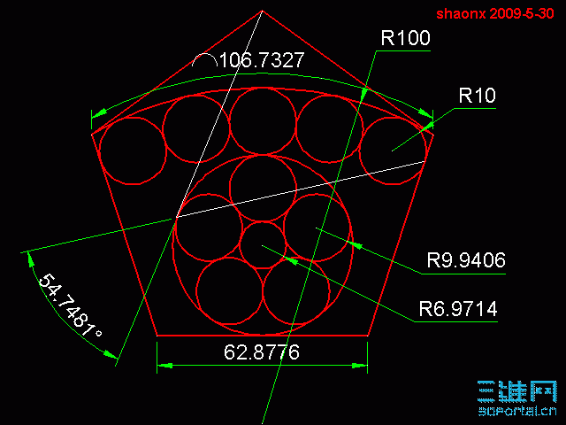

( G+ S  o  C" [* m8 r! i【进阶级练习题96】答案:* v7 ?! q8 O8 o. w1 B
1. BC 之长度 = 62.8776,就是(c)
6 Y& K& j' m$ [4 s2. a 弧之长度 = 106.7327,就是(b)9 }5 [" j9 O0 P8 ~, Q. R/ s* h/ H+ ?
3. ∠ADE 之角度值 = 54.748,就是(b)% d; P+ o1 ?1 D6 D' B
4. f 之半径值 = 9.9406,就是(b)8 X$ G2 w1 G$ D+ C6 s6 ~+ Y( m2 Z
5. g 之半径值 = 6.9714,就是(c); [+ l7 d4 n) T5 c! g& m

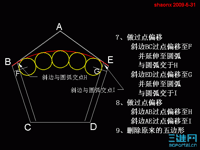

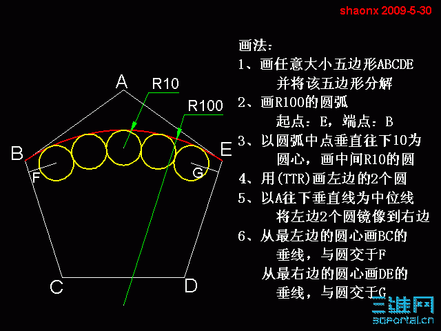

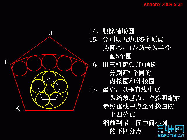

2 W- c; C+ f3 o【进阶级练习题96】解题思路:
) E6 V- _$ U5 i$ K4 H本题的关键点,是大五边形与R100的关系,而R100的长度又受到5个R10的小圆/ Q! [) Z1 d9 W
约束。由于有圆弧,因此不能用简单的缩放来做,这就是难点所在。用过点偏" F; a( Q6 i- v5 u: Y# |
移,就解决了这一难处。其他的就好画了,大小圆夹5个圆,用缩放就解决问7 B: z2 d5 M" l' V* o1 b9 i6 z
题了。3 l1 Z4 W* |9 X5 C% r4 K
