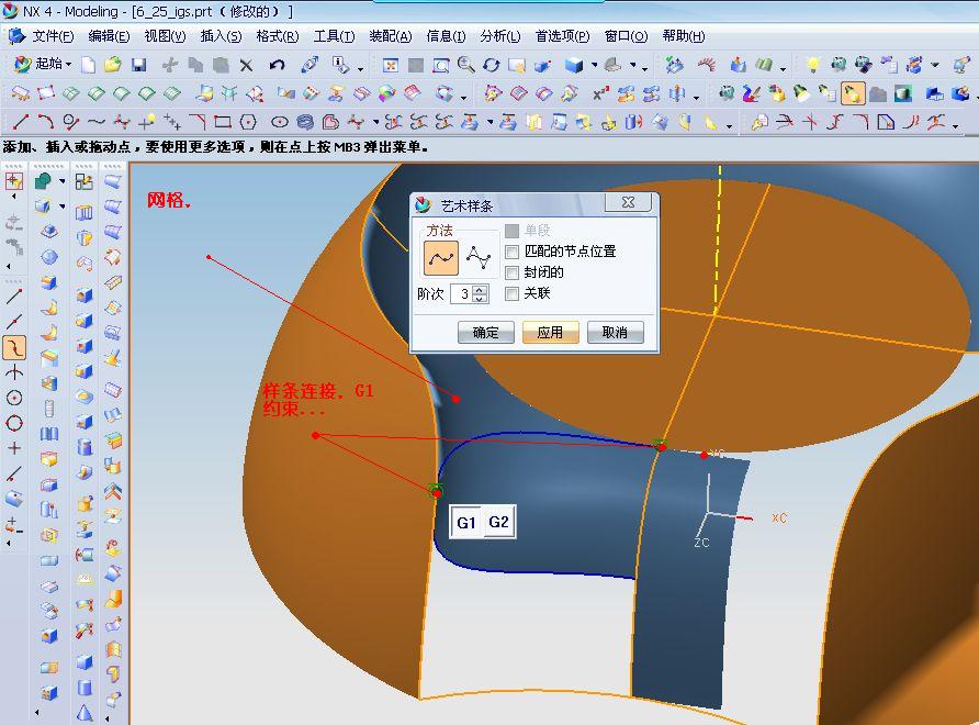

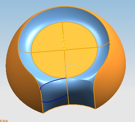

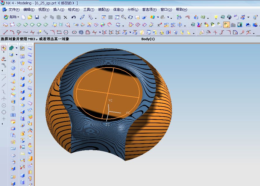

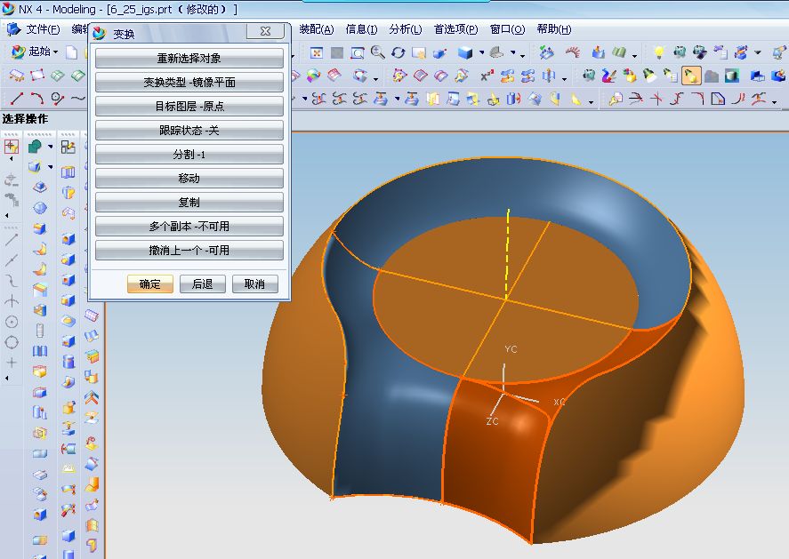

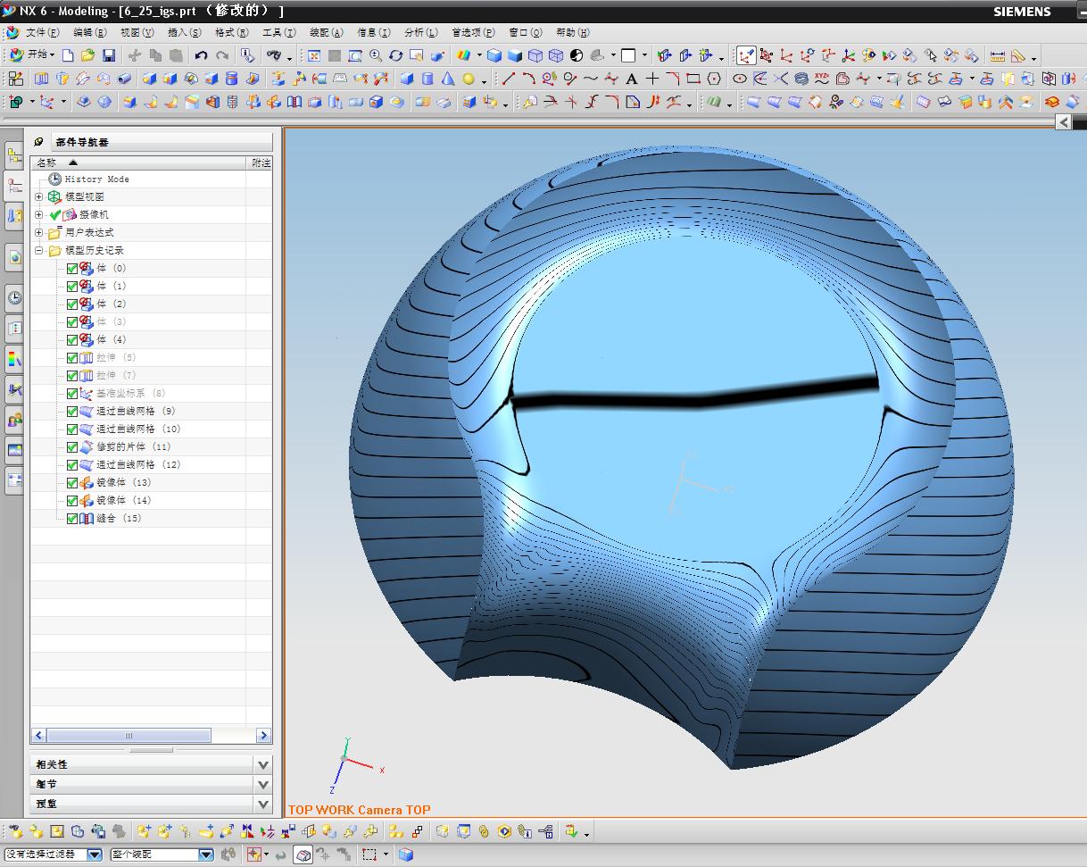

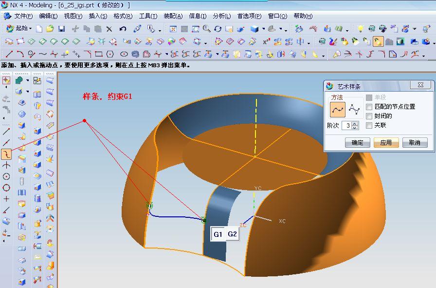

[UG教程] 『1051』曲面做题-旋钮
发表于 2009-5-30 22:28:07 | 显示全部楼层 |阅读模式 来自: 中国上海
原题:http://www.3dportal.cn/discuz/viewthread.php?tid=496939&extra=page%3D5
6_25_igs.rar
121.33 KB, 阅读权限: 5, 下载次数: 132
NX 文件
参与人数 1三维币 +15 收起 理由
li5jun1 + 15 教程

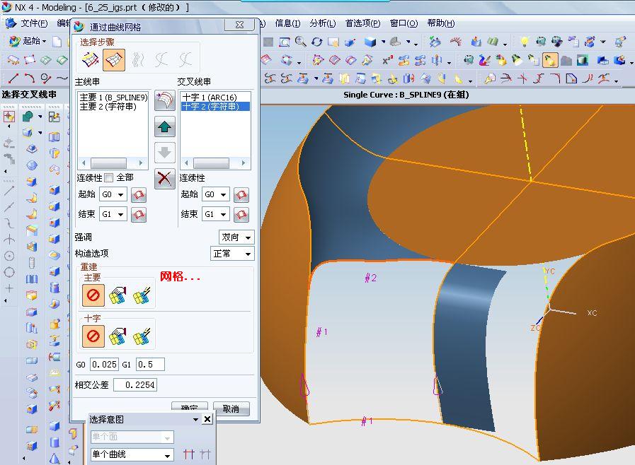

新手请教,我的连接处不光滑,网格曲面的时候只能G0才生成曲面,G1就提示错误,望高手们指教
6_25_igs.rar
167.2 KB, 下载次数: 16
发表于 2009-9-11 14:15:43 | 显示全部楼层 来自: 中国浙江金华
没人回答我,自己琢磨出来,昨天的那个事曲线没做好,我是新手让大家笑话了
6_25_igs.rar
196.51 KB, 下载次数: 22
