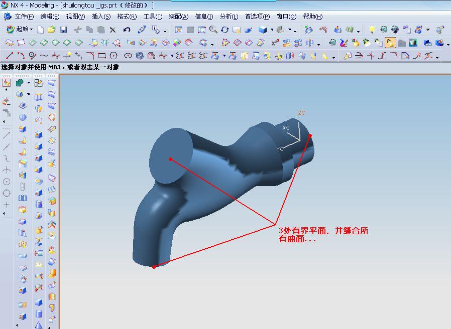

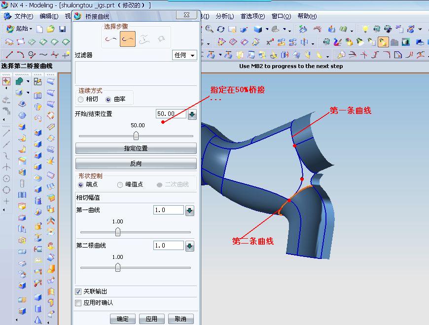

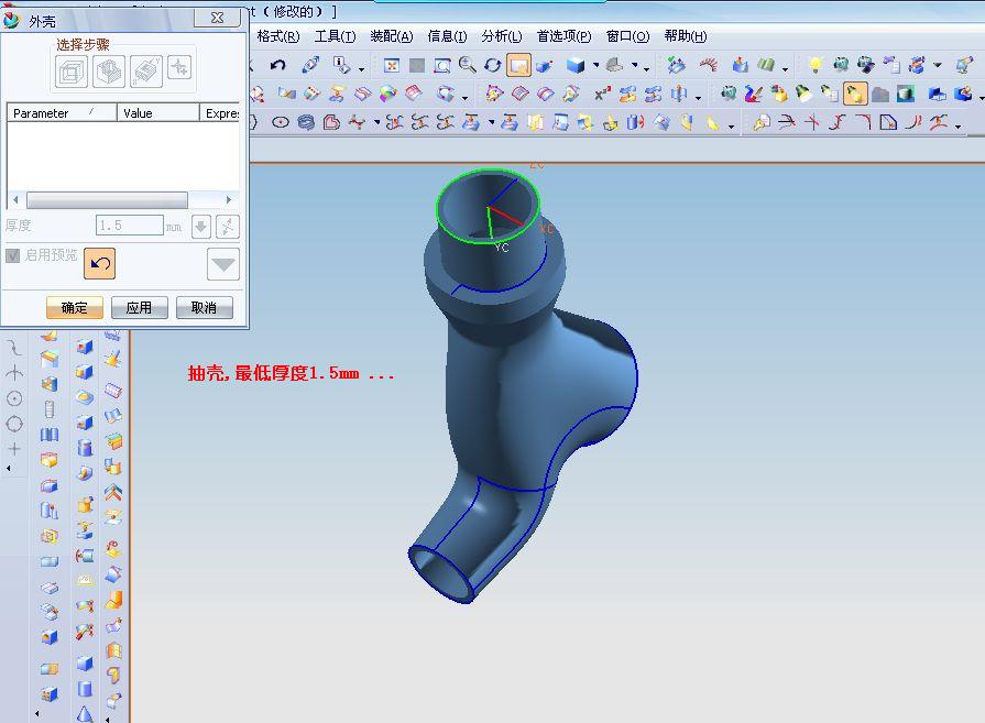

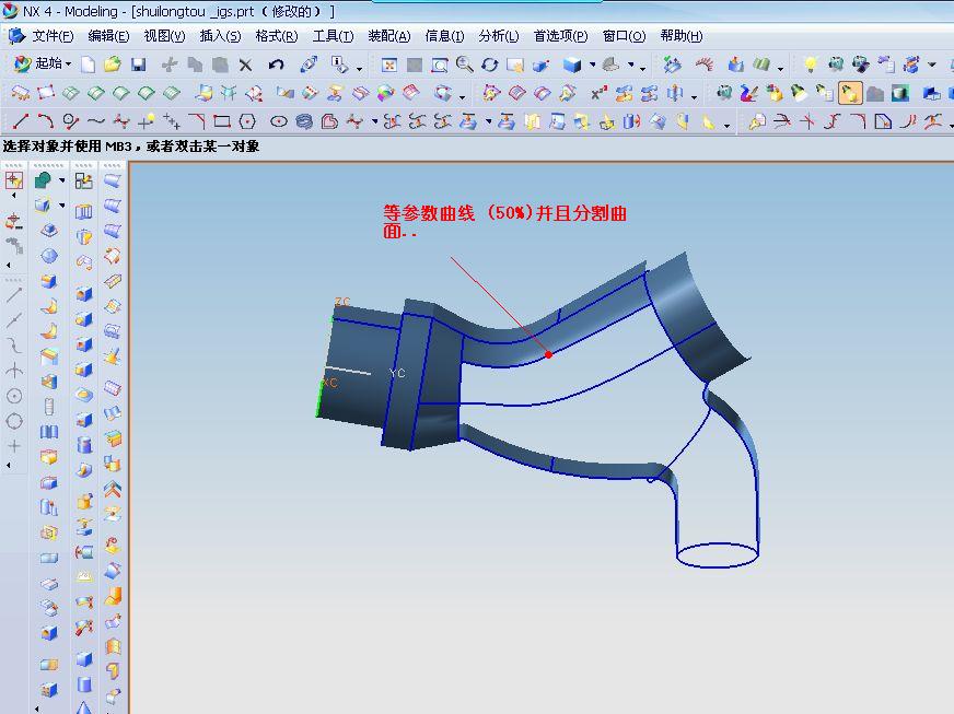

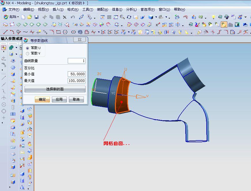

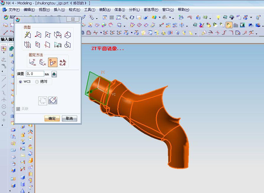

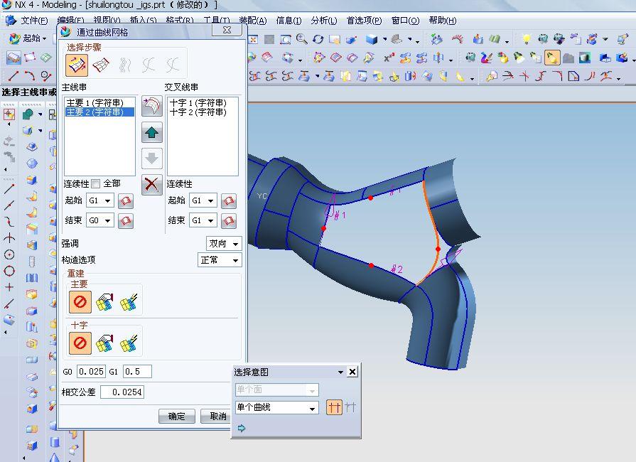

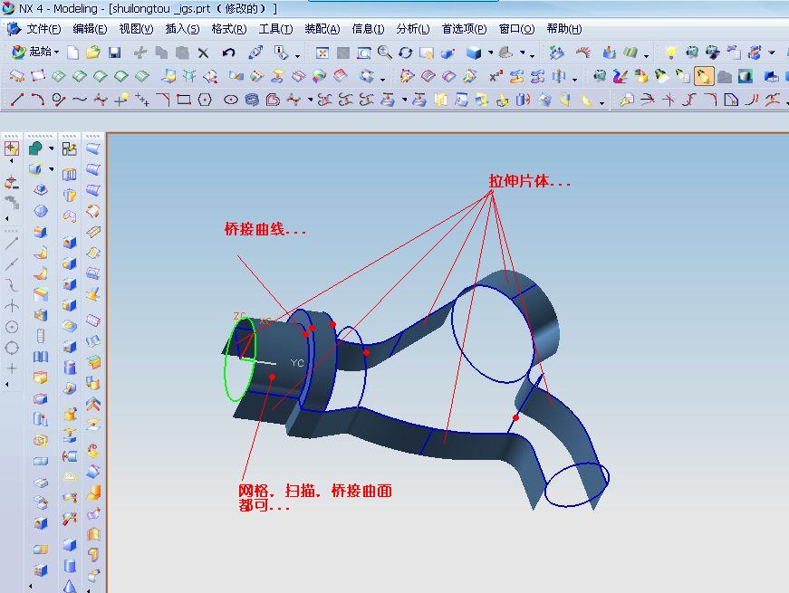

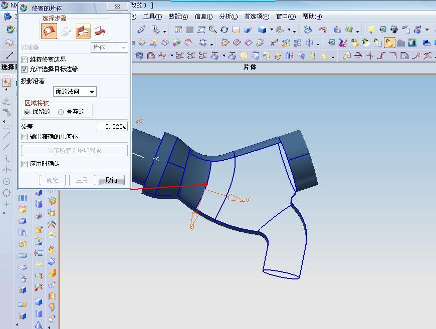

[UG教程] [006]水龙头曲面练习----给IGS线补面
发表于 2009-5-30 20:28:30 | 显示全部楼层 |阅读模式 来自: 中国上海
原题:http://www.3dportal.cn/discuz/viewthread.php?tid=397218&extra=page%3D1
shuilongtou.rar
248.58 KB, 阅读权限: 5, 下载次数: 303
nx 文件

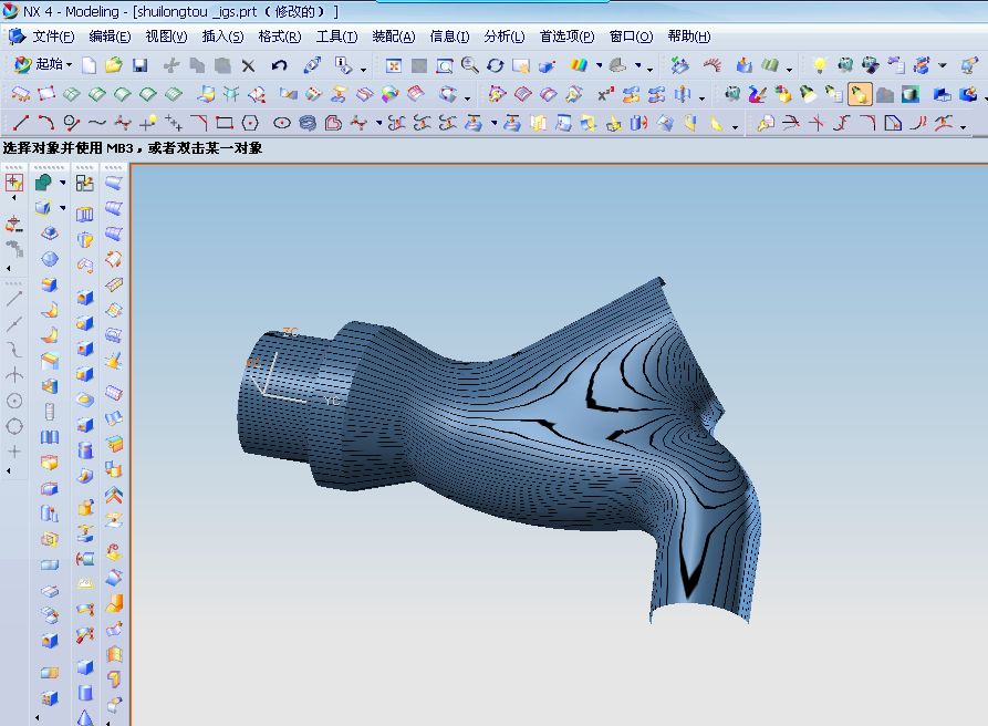

发表于 2013-1-25 15:13:44 | 显示全部楼层 来自: 中国山东济南
做完之后总会有些接痕,如何消除?
) x1 ^% S- \# ^3 l0 [, D: x* Z8 K
