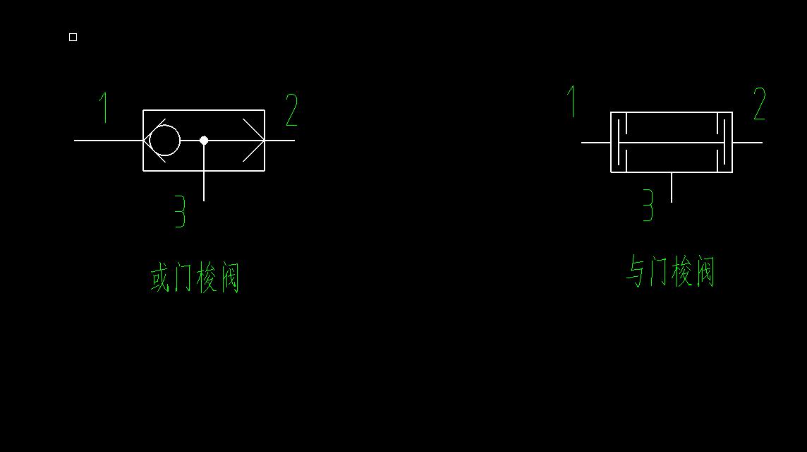

请液压高手介绍一下各种梭阀的工作原理,最好是图文并茂地介绍,谢谢了!

发表于 2009-6-2 08:41:01 | 显示全部楼层 来自: 中国辽宁沈阳
你这问题简单了,高手没时间能给你答案,我这不太通的给你说一说吧:
! c, p, W0 [( L. Z1 d先说或门梭阀,如图示,当1或2有高压介质时3输出,也就是1-3或2-3;而当1,2都有高压介质时,哪边压力高哪边导通。
+ H; m9 {# H( C& Q再说一说与门阀吧,说白了就 是只有1,2同时有高压介质时3才能有输出而且1 2的输入压力要相等。: s* |& N* O+ d7 l
也不知道对不对,先看着吧( s7 E0 Q" K0 S+ `* V& }
发表于 2009-6-2 08:42:25 | 显示全部楼层 来自: 中国辽宁沈阳
其实梭阀的阀型符号就是最好的原理图

发表于 2009-6-3 22:39:50 | 显示全部楼层 来自: 中国河南郑州
回复 11# zhangbo2140 的帖子
我有个疑问,请教一下,如果进入1,2口的压力相等,则3输出的是1口还是2口的。1 @) n( ^1 `( @+ W
我最近搞个气动系统,里面就用到气动梭阀,对这事也一直没拿准。。

原帖由 cgwang 于 2009-6-3 22:39 发表 http://www.3dportal.cn/discuz/images/common/back.gif
& }# N: g' `7 }6 K9 }* p, W& p我有个疑问,请教一下,如果进入1,2口的压力相等,则3输出的是1口还是2口的。: k3 G: \/ P1 p: Q  v2 r
" y8 K$ e3 h  Q  V7 B  ^2 H
! P: P1 _1 m2 y# v) Y( E0 k
  I! M# q" r3 _' J: V3 G# Z
实际上是1+2=3,也就是12都有气出,而反向时3能通1也能通2,这里我要说明一下,实际上这种与门阀有两种一种是二位三通的,一种是二位五通的,常见的是两位三通的,类似一个三通接头,' N* e) m0 B, N
而两位五通的与门梭阀,我只见过气动的,它的功能是12位必须同时有信号3才能有气体排出另两通是排气口。但这种阀太少见了。
