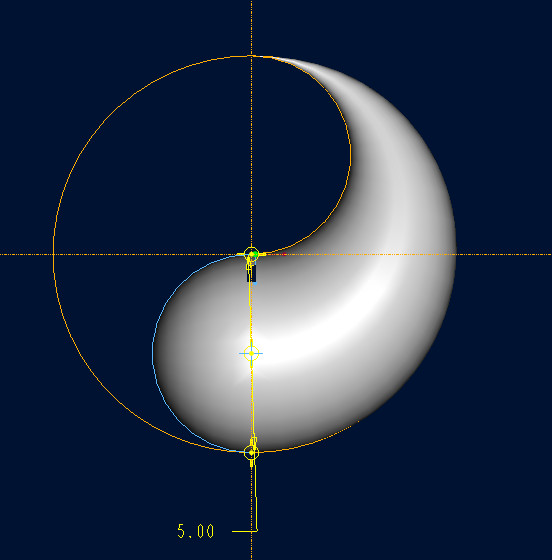

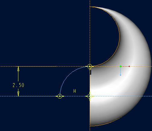

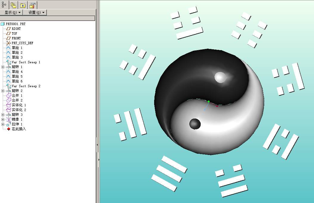

 楼主| 发表于 2009-5-28 23:09:33 | 显示全部楼层 来自: 中国辽宁大连

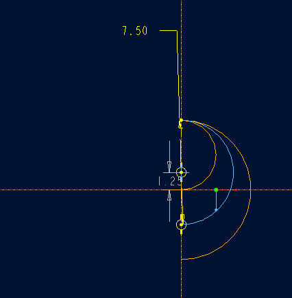

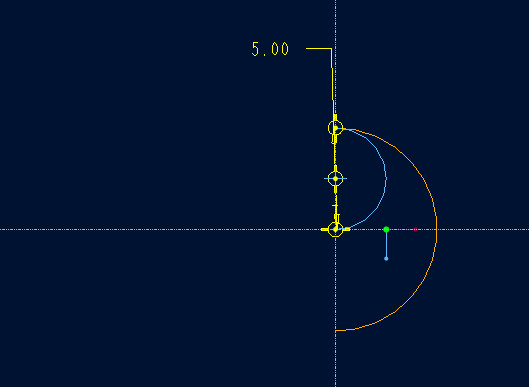

依次建模
1、草绘曲线1
1、草绘曲线1
草绘曲线2
草绘曲线2
草绘曲线3
草绘曲线3

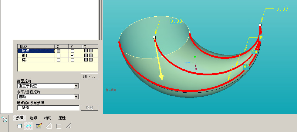

变截面扫描截面
变截面扫描截面
2、变截面扫描
2、变截面扫描

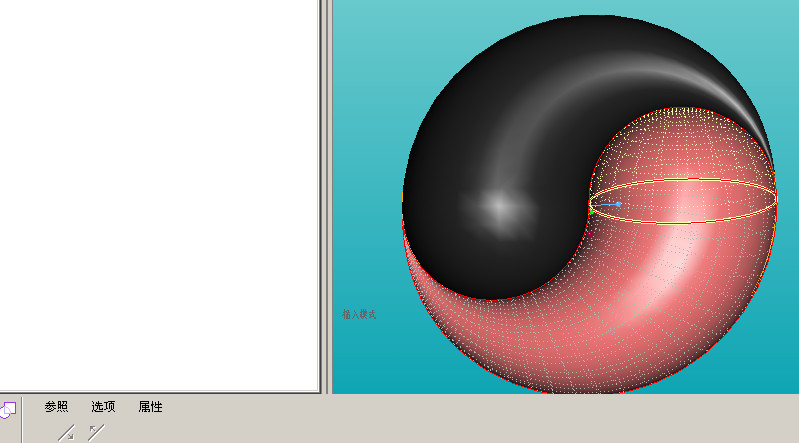

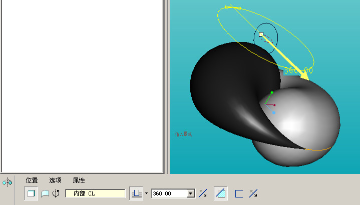

3、旋转截面
3、旋转截面
旋转曲面
旋转曲面

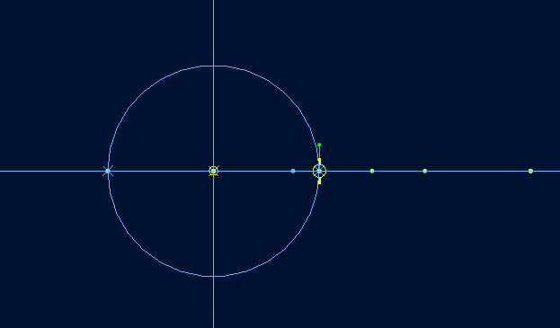

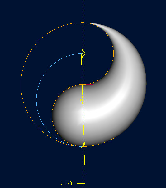

4、草绘曲线4
4、草绘曲线4
草绘曲线5
草绘曲线5
草绘曲线6
草绘曲线6

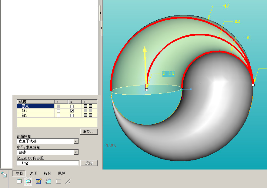

变截面扫描截面
变截面扫描截面

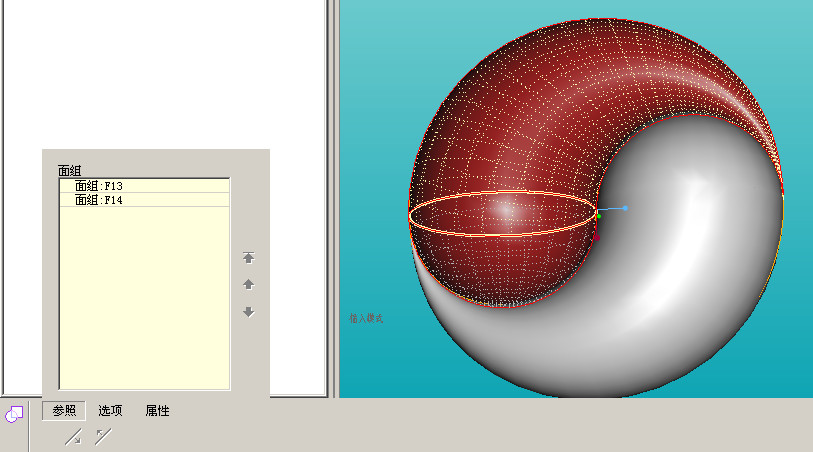

5、变截面扫描
5、变截面扫描
旋转曲面
旋转曲面

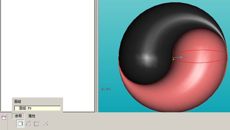

6、合并曲面
6、合并曲面
合并曲面
合并曲面
7、实体化
7、实体化
实体化
实体化

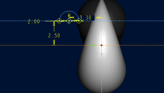

8、旋转截面
8、旋转截面
旋转切除
旋转切除
9、镜像切除
9、镜像切除
10、拉伸截面
10、拉伸截面
拉伸出八卦
拉伸出八卦

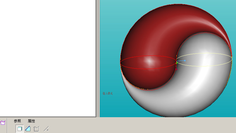

为什么我做的怎么中间有缝隙,不知道为什么,版主请指教。

...................................我也遇到5楼的情况  什么回事啊
发表于 2009-9-1 21:21:10 | 显示全部楼层 来自: 中国广东广州
楼主的方法有点笨  用阵列的话步骤会少一倍
发表于 2009-9-1 21:21:53 | 显示全部楼层 来自: 中国广东广州
如果可以上传附件的话我会将我的做法给大家看看
发表于 2009-9-1 21:23:05 | 显示全部楼层 来自: 中国广东广州
细心的朋友应该都可以看到楼主的做法做出来的零件不是一个圆
发表于 2009-9-1 21:24:11 | 显示全部楼层 来自: 中国广东广州
至于5楼的情况我已经解决啦   可是上传不了图片  晕
