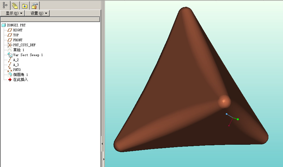

 楼主| 发表于 2009-5-28 22:49:01 | 显示全部楼层 来自: 中国辽宁大连
依次建模

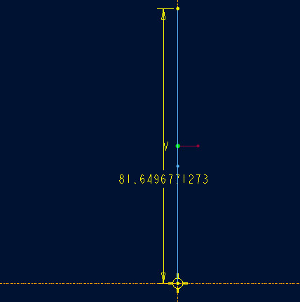

1、草绘直线
1、草绘直线

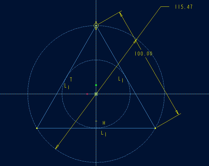

2、变截面扫描截面
2、变截面扫描截面
3、添加关系
3、添加关系
4、变截面扫描
4、变截面扫描
5、圆角
5、圆角

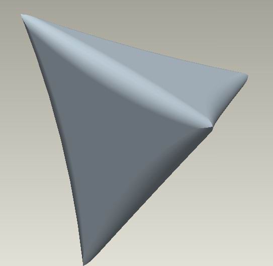

发表于 2009-7-12 09:06:24 | 显示全部楼层 来自: 中国江苏南京
不知道我的倒角怎么是尖的
: e* `, p% J( n3 g) A/ v2 U, A请版主解释一下。
