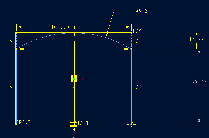

依次建模
1、草绘截面
1、草绘截面
拉伸实体
拉伸实体

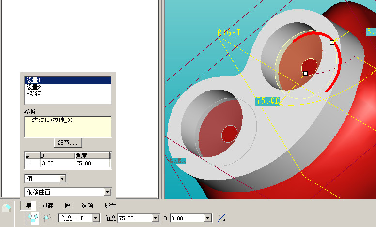

5、灯头内部圆角
5、灯头内部圆角

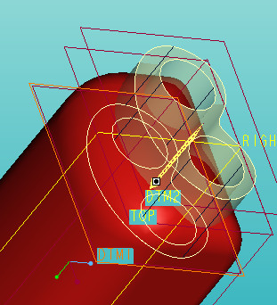

12、镜像基准面
12、镜像基准面
13、边界混合出耳朵
13、边界混合出耳朵

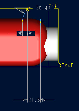

18、偏移头部
18、偏移头部

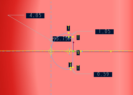

19、眼睛截面
19、眼睛截面
