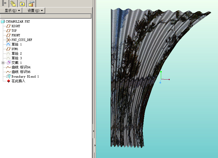

 楼主| 发表于 2009-5-28 21:16:14 | 显示全部楼层 来自: 中国辽宁大连
依次建模

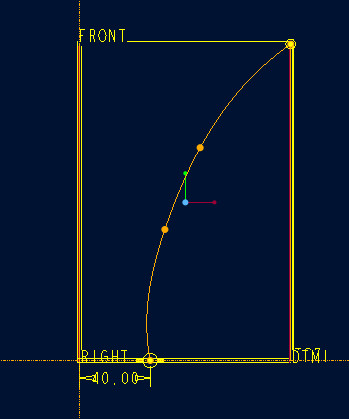

1、新建曲线1
1、新建曲线1

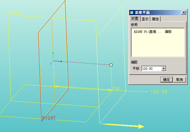

2、新建基准平面
2、新建基准平面

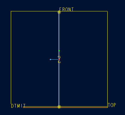

3、新建曲线2
3、新建曲线2
4、新建曲线3
4、新建曲线3

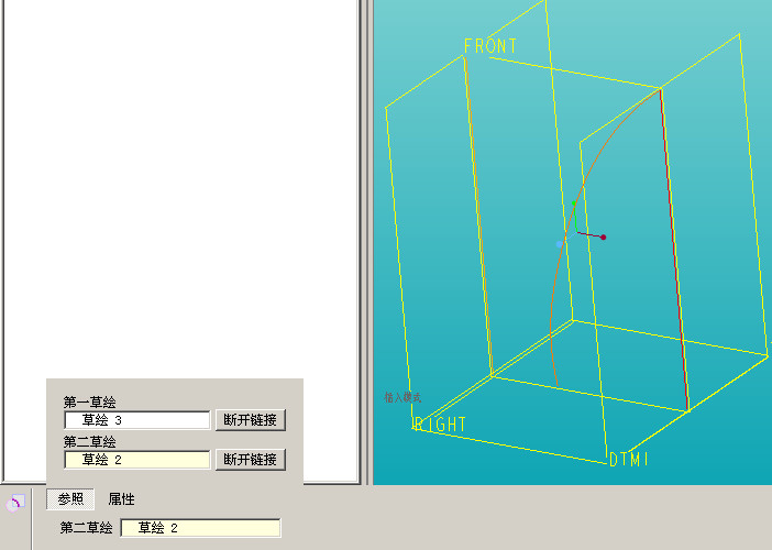

5、求交曲线2和3
5、求交曲线2和3

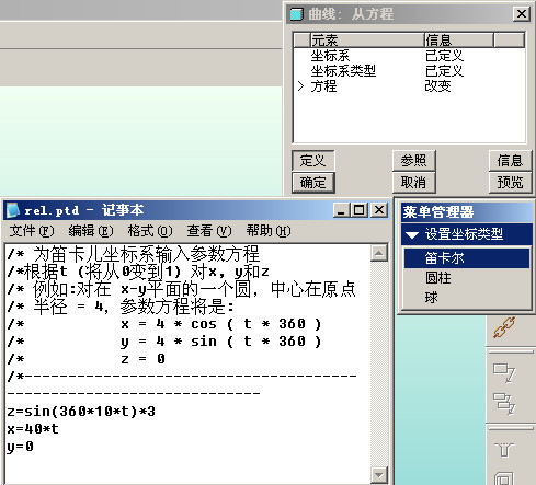

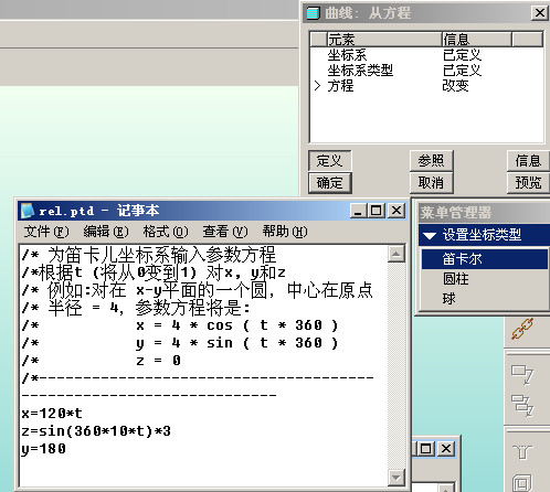

6、从方程建立曲线
6、从方程建立曲线

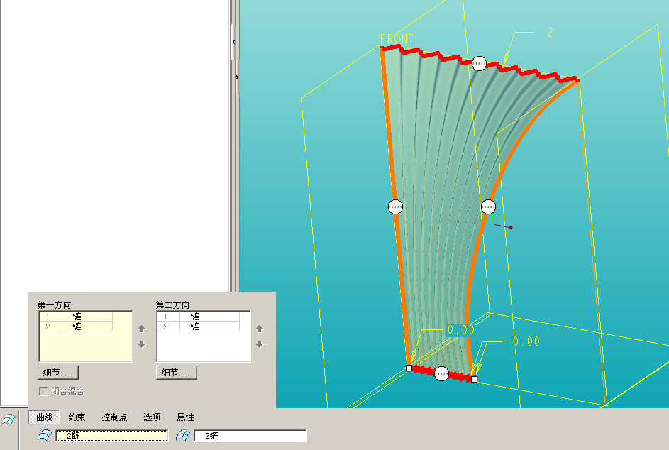

7、边界混合
7、边界混合
