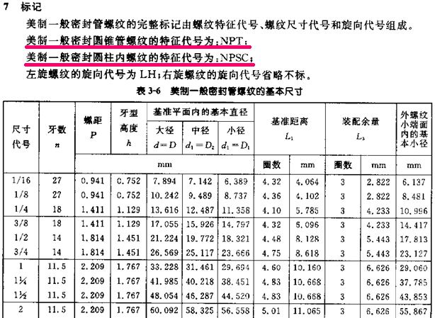

NPT 是 National (American) Pipe Thread 的缩写,属于美国标准的 60 度锥管螺纹。8 G" w8 G/ U% ^3 _2 I( `3 u0 l. j; q
NPT螺纹分:一般密封圆柱管螺纹和一般密封圆锥管螺纹
1 S+ a/ _0 P; a. V一、美制一般密封螺纹圆锥外螺纹的基准平面的理论位置位于垂直于螺纹轴线,与小端(参考平面)相距一个基准距离(L1)的平面内;
; H4 j' u8 e/ @' X二、基本尺寸:% L" U8 E! r" U" K
螺纹中径尺寸D2=d2=D-0.8*P
; @! f0 S' K" v1 o0 U螺纹小径尺寸D1=d1=D-1.6*P
# ]( J  F; B  E" L5 c+ x三、配合方式:
7 F* `+ q/ V- ^1 z圆柱内螺纹与圆锥外螺纹组成“柱/锥”配合;圆锥内螺纹与圆锥外螺纹组成“锥/锥”配合。* h, ^* f0 O# \0 F9 n" j1 A
四、公差$ o6 p/ Q% F. A4 `6 z6 b% e' i& ^
美制一般密封圆锥螺纹基准平面轴向位置的极限偏差为-P~+P;! u) r* i8 {7 o% r6 q- {
五、螺纹长度
" W% b9 L, j' N1 o  ?# E美制一般密封圆锥外螺纹最小聪明有效螺纹长度不小于其基准距离的实际尺寸+装配余量之和;
: H$ N" \% e; t6 k$ Z    美制一般密封螺纹最小有效螺纹长度不小于其基准平面位置的实际偏差+基准距离的基本尺寸+装配余量之和;( ~2 L* h- r' H( H; ~
六、标记
% I1 U) v$ _' M美制一般密封管螺纹的完整标记:螺纹特征代号、螺纹尺寸代号和旋向代号;7 u3 n( o: N; ]7 T7 B$ a
美制一般密封圆锥管螺纹的特征代号:NPT' y3 d+ I: I0 z6 c
美制一般密封圆柱内螺纹的特征代号:NPSC
; b- Z  |# F) W  D' z" y/ y例:尺寸代号为4,左旋一般美制一般圆锥管螺纹:
" C2 z5 @( w- C0 F6 m/ u, |6 n中国标准:NPT 4-LH9 E6 O  @  t# l" c
美国标准:4-8NPT-LH; N* ?6 P9 ]' g, w( p, C5 P6 Q
尺寸代号为3,右旋一般美制一般圆柱管内螺纹:3 a) c. B3 Y5 g( g0 r7 R/ @
中国标准:NPSC3
3 E0 f/ Y1 i3 X4 E美国标准:3-8NPSC

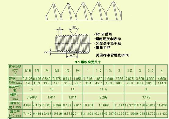

NPT,PT,G 都是管螺纹.
$ v- t5 |, c9 ~- C  B  NPT 是 National (American) Pipe Thread 的缩写,属于美国标准的 60 度锥管螺纹,用于北美地区.国家标准可查阅 GB/T12716-1991/ ^1 G, h1 l( w. E) K" k3 o
  PT 是 Pipe Thread 的缩写,是 55 度密封圆锥管螺纹,属惠氏螺纹家族,多用于欧洲及英联邦国家.常用于水及煤气管行业,锥度规定为 1:16. 国家标准可查阅 GB/T7306-2000
/ i" Q1 Z  ^' t2 r  G 是 55 度非螺纹密封管螺纹,属惠氏螺纹家族.标记为 G 代表圆柱螺纹.国家标准可查阅 GB/T7307-2001
8 `0 }! j% z7 v* l  另外螺纹中的1/4、1/2、1/8 标记是指螺纹尺寸的直径,单位是英吋.行内人通常用分来称呼螺纹尺寸,一吋等于8分,1/4 吋就是2分,如此类推.  T4 x# h9 @: k5 V
  G 就是管螺纹的统称(Guan),55,60度的划分属于功能性的,俗称管圆。即螺纹由一圆柱面加工而成。) X( Y" l5 D6 c
  ZG俗称管锥,即螺纹由一圆锥面加工而成,一般的水管接头都是这样的,国标标注为Rc
% t1 e* U' }8 j  公制螺纹用螺距来表示,美英制螺纹用每英寸内的螺纹牙数来表示,这是它们最大的区别,
3 ~" H, A" r/ R0 h6 @5 w9 A  公制螺纹是60度等边牙型,英制螺纹是等腰55度牙型,美制螺纹60度。
& Y) u+ T2 _4 ]  公制螺纹用公制单位, 美英制螺纹用英制单位。

. _$ |- C' |! o4 T" `3 C一、美制一般密封螺纹圆锥外螺纹的基准平面的理论位置位于垂直于螺纹轴线,与小端(参考平面)相距一个基准距离(L1)的平面内;能不能请教一下什么叫基准距离,是如何计算或定义的?我一直不明白的

1 “一般密封圆柱管螺纹和一般密封圆锥管螺纹NPT就是锥管螺纹,不是直管螺纹,不能这样分。” 这两种螺纹都有,美制一般密封圆锥管螺纹NPT就是锥管螺纹代号为NPT,一般密封圆柱内螺纹NPSC。 2 “请教一下什么叫基准距离,是如何计算或定义的?我一直不明白。” 外螺纹小径端面与基准直径所在端面的距离叫基准距离,下表中的L1即是基准距离。这一基准距离与基准直径的尺寸大小有关,用时需查表。

关于基本距离可以参考如下贴子:
. n7 Q" e- A; l0 M; n0 l9 s* V8 Dhttp://www.3dportal.cn/discuz/viewthread.php?tid=9225059 N" y0 N* q1 r" Q( j
基准距离是为测量规定的一个基准截面,在这个截面内来测量基本直径。因为是锥螺纹,各直径处处都在变化
