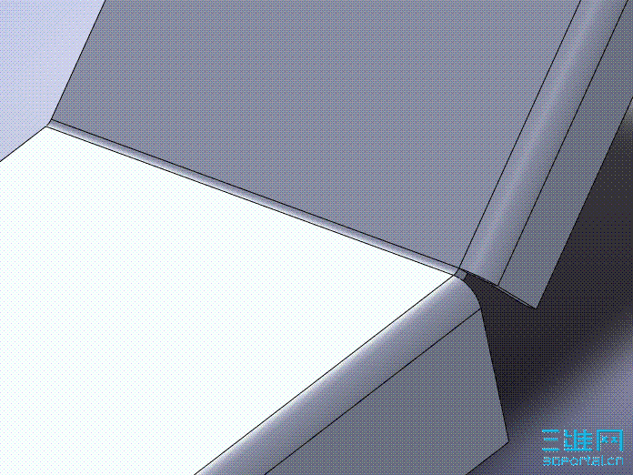

[求助] 钣金零件的这种角怎样处理
发表于 2009-5-25 08:34:05 | 显示全部楼层 |阅读模式 来自: 中国浙江温州
如题+ m2 ?" Y* y: \2 c5 T0 J* ]4 v" v
请大家帮忙

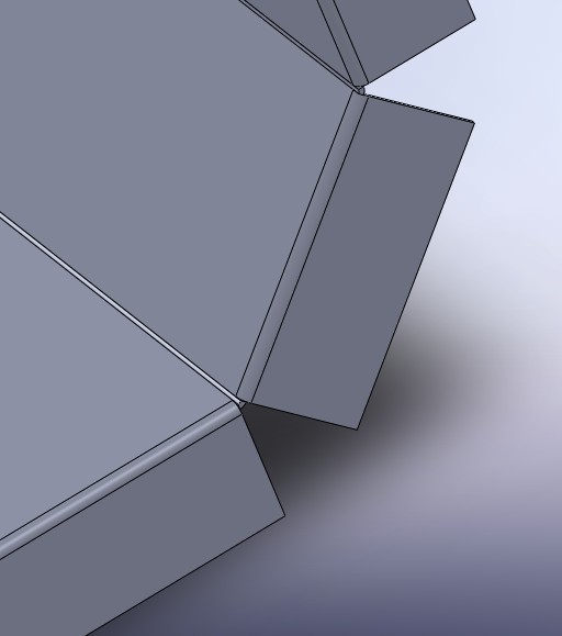

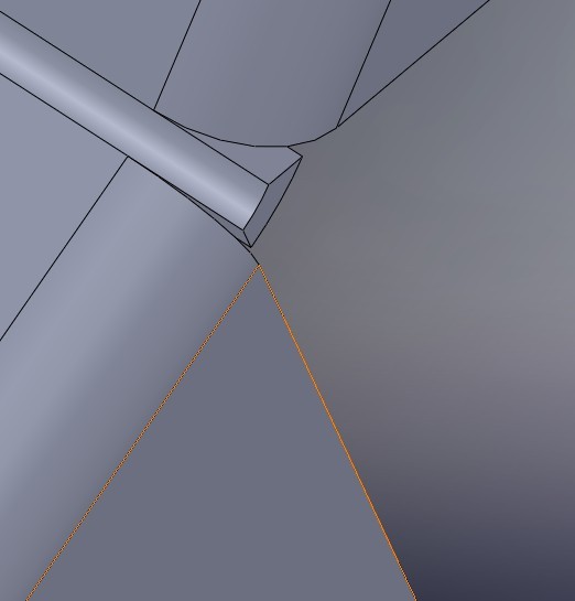

 楼主| 发表于 2009-5-25 08:49:58 | 显示全部楼层 来自: 中国浙江温州
回复 2# 扫街 的帖子
既然不符合工艺,SW为什么不报错
发表于 2009-5-25 09:49:08 | 显示全部楼层 来自: 中国上海
看了你的零件 ,你只要在边线法兰的特征对话框里勾选 “剪裁侧边折弯”就全都解决了

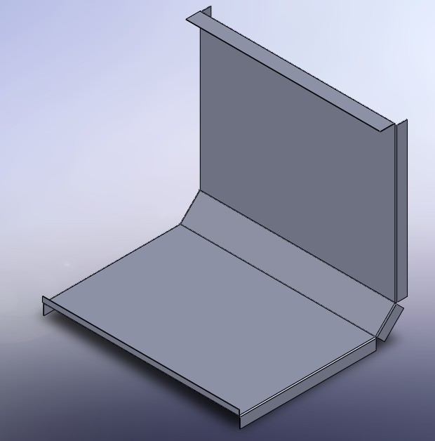

发表于 2009-5-25 09:49:55 | 显示全部楼层 来自: 加拿大
把sw 的钣金的设置好好看一看,你可以找到答案,我做过类似的东西,保证没问题。

发表于 2009-5-25 10:14:23 | 显示全部楼层 来自: 加拿大
这是你要的吗? by sw2009

发表于 2009-5-25 10:17:40 | 显示全部楼层 来自: 中国江西上饶
你的折弯,选用的是材料在内,如果你选用折弯在外,就不会出现这种情况了,要多多学习啊。

发表于 2009-5-25 13:43:27 | 显示全部楼层 来自: 中国山东烟台
sw 的钣金的设置好好看一看,选项不对!
