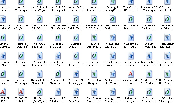

字体太多了,请问哪些字体可以删除呀,一般不常用的我都想删掉,不要删了影响系统工作呀,请大家指点了。
发表于 2009-5-25 00:31:05 | 显示全部楼层 来自: 中国广东惠州
中文字体是宋体&新宋体(系统默认中文字体);英文字体包括:Time New Roman(系统默认英文字体)、屏幕字体、系统字体以及Marlett、WingDings等符号字体, - g# Z' A" U0 G- ~- K. h# ?0 H
. }' O; _3 Q: {* x
这些字体常用于对话框上的文字或图标,删除后可能会造成对话框显示乱码甚至系统不能启动。 ' t4 L5 ~& l$ U( T3 e# c
- U9 C# J- E9 }2 G
另外Windows本身的保护机制使得一些字体不能删除,要删除时会弹出一个对话框提示你,除此之外的其他一些字体是基本可以删除的。
5 X( M# [* X7 N( d0 a" @
- N9 Y. O1 `6 C3 M1 Z& C' Q2 u我的删除方案是,打开系统字体文件夹: . c! z  V+ E& [# l
一:红色图标的字体一个都不删(强烈建议你也不要动它)。
9 g' d. j0 }- a3 {! S二,绿色“TT”图标的字体也不删除(一般有四、五个,其实你要删也删不掉,受系统保护的)。
! }3 G$ I* j9 D$ J6 j三,包含“MS”字样或 Microsoft打头的字体,有一些是系统必须的,建议不删除。 - p- L# n% M9 R- {4 q
四,Arial、Impact、Pala tinoLinoType、Tahoma、Symbol等常用字体。除去这些,其他的基本上都可以删。^_^对了,中文字体我也就保留了宋体、仿宋体、楷体、黑体四种。 ' N  z9 x8 `: t2 }+ A0 N- h/ `* n/ [
, [8 O" O( [& y6 j4 h) c. K  g
% a2 N* X2 i6 G  C; v' U5 n# T注意:上面所述的英文字体是指一个系列,如Arial,应该包括:Arial、Arial Bold、Arial Bold Italic、Arial Italic等,余类推,在保留时建议你保留一个系列。 3 c" T* |" Z7 M5 X) |. }" u2 ?
6 k- F8 T/ E9 T! u/ w
最后,给一个忠告:虽然可以将不用的字体删除以节约系统资源,但暂时不用不代表永远不需要,一旦删除,那么在有应用需求时还得再次安装。因此建议大家:删除字体后不要清除,将它们从回收站中移动到其他分区的某一个文件夹中备份起来,顺便还可以将它们压缩保存(要知道,很多字体都可以压缩至原始大小的30~50%)。这样,以后有需要时,就可直接安装,免去了翻箱倒柜找光盘之苦。

发表于 2009-5-25 07:57:49 | 显示全部楼层 来自: 中国江苏无锡
字体查看器:本地下载3下载
$ \! I. G! x; ?9 D2 F查看后,选择不需要的删除。

发表于 2009-5-25 08:25:17 | 显示全部楼层 来自: 中国上海
不删也可以啊,基本上不影响工作的,删的不好影响工作那可麻烦了。
 楼主| 发表于 2009-5-25 22:56:27 | 显示全部楼层 来自: 中国广东深圳
字体太多呀,选字体真是麻烦呀
 楼主| 发表于 2009-5-25 23:01:32 | 显示全部楼层 来自: 中国广东深圳
看来还是不删了呀,说的怪可怕的呀
发表于 2009-5-26 08:09:21 | 显示全部楼层 来自: 日本
别删了,像AUTOCAD软件有时还要下载不少字体文件呢;这个对系统影响不大
