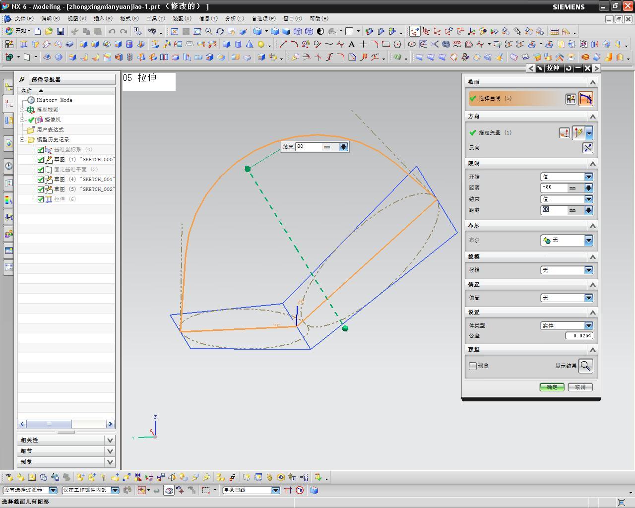

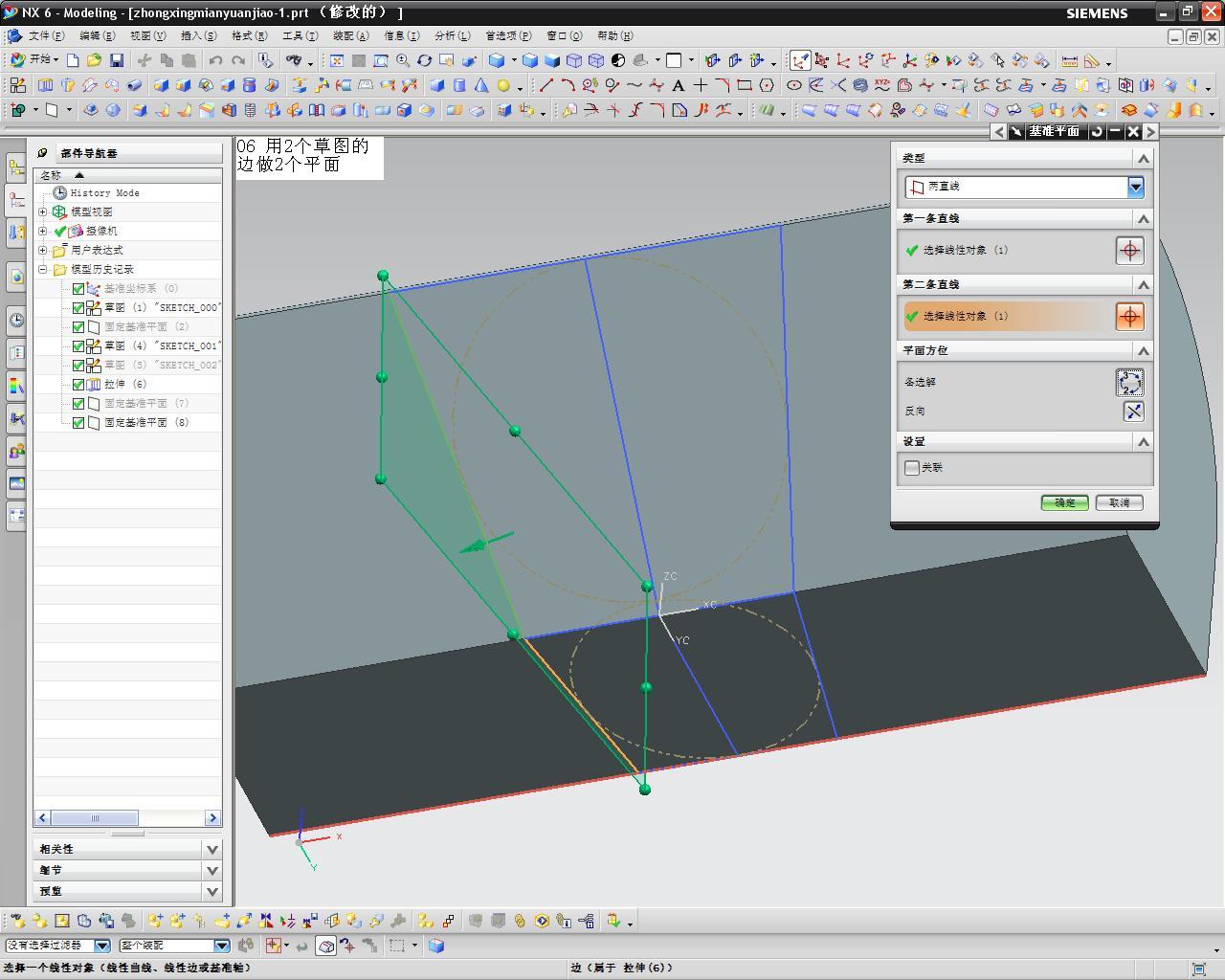

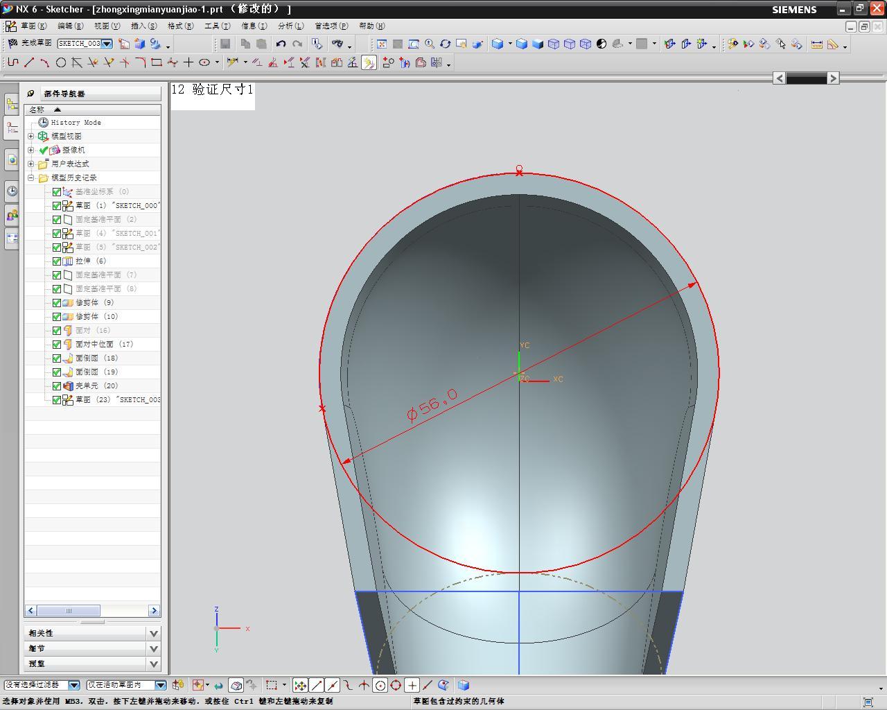

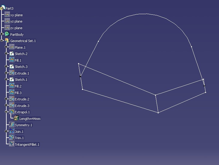

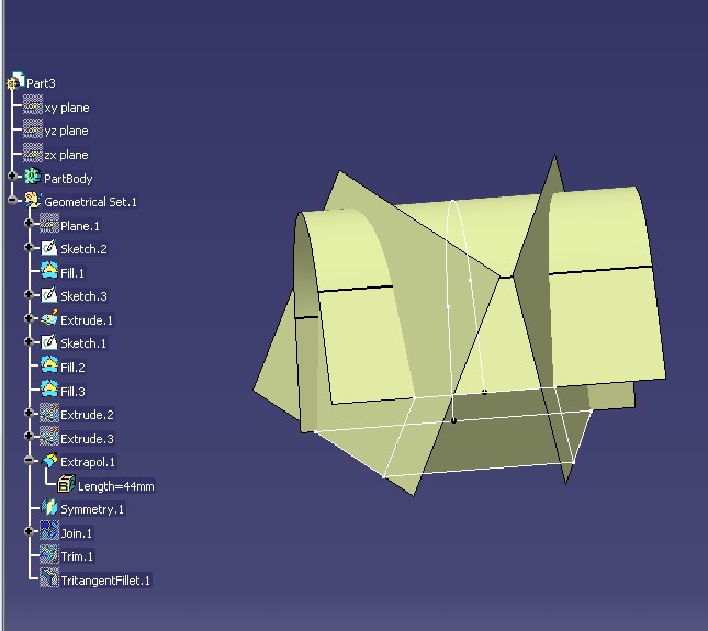

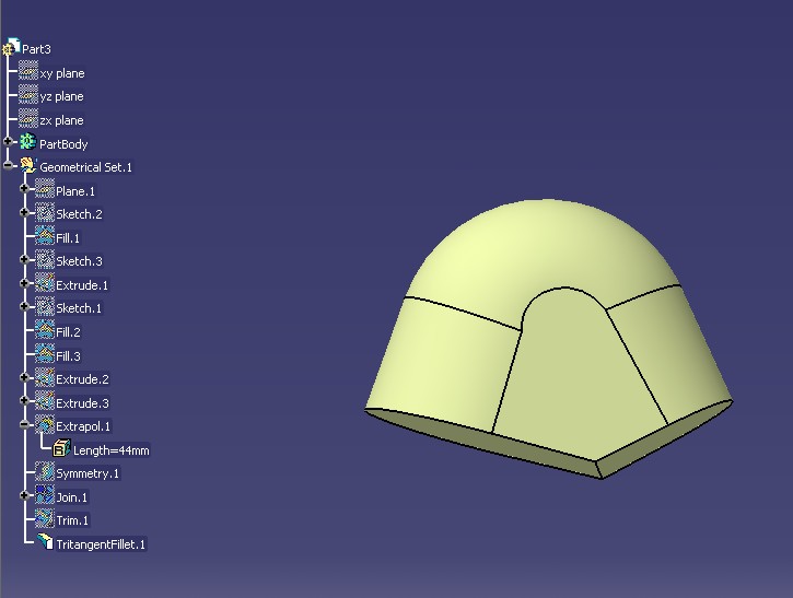

用CATIA做的
草绘
草绘
拉面
拉面
相切
相切
倒圆角
倒圆角
生成实体,抽壳
生成实体,抽壳

按照楼主的方法做出来的圆角过渡没有问题,可是由于端面不是垂直的,有3°与5°的夹角,所以端面部分不可能是圆截面,由于角度小,内凹的不明显,加上楼主取的直径两端做圆验证,导致误以为是圆截面了,希望达人可以改进
