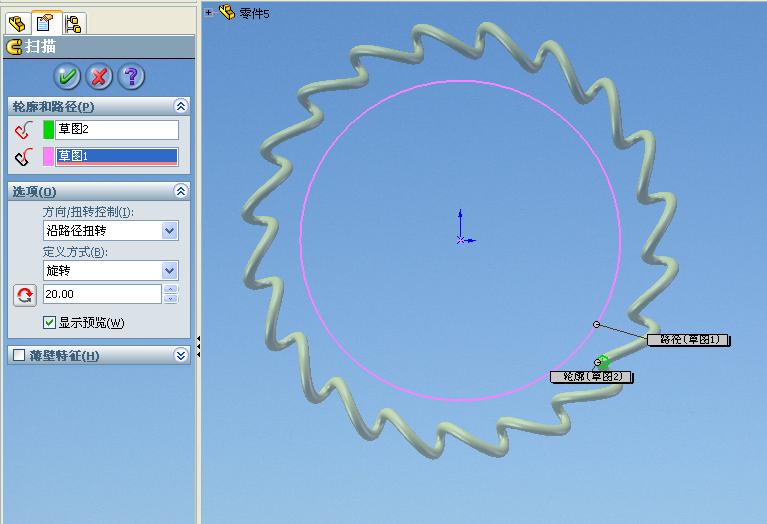

发表于 2009-5-23 23:17:39 | 显示全部楼层 |阅读模式 来自: 中国甘肃兰州
谁能教教我圆周弹簧怎么画!以一个大圆为路径,一个小圆为轮廓。最好给个视频或者图片介绍!谢谢了先!

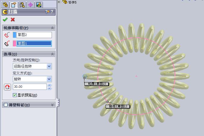

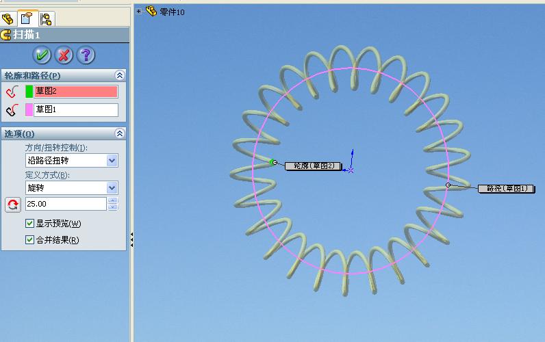

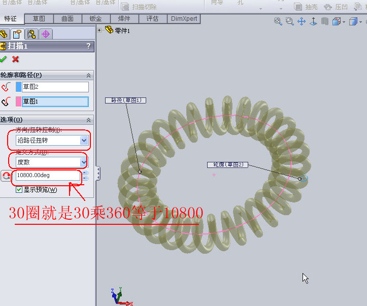

发表于 2009-5-25 00:38:30 | 显示全部楼层 来自: 中国广东广州
2 d$ T( D+ N( c; j5 X* E- E/ |3 W) o4 A" \8 v5 U# Z  Z; K
截屏2.jpg 1 h: }$ D- C- P, Y3 M& B: e* \
hahap + 3 应助
发表于 2009-5-25 00:48:36 | 显示全部楼层 来自: 中国广东东莞
5楼的做的不错,是这个理!高手!

发表于 2009-5-25 15:23:54 | 显示全部楼层 来自: 中国广东佛山
原帖由 lizuoshan 于 2009-5-25 00:38 发表 http://www.3dportal.cn/discuz/images/common/back.gif
$ X/ @5 i! y- O* K1311584; d5 A& E% y1 R# t% e6 x
- ~& f/ F: N! d  a" L
1311585" D$ u. U" Q' n
& M; v8 F9 T  y. @& s& A1311586
: }# R( [" Z' h' g8 z8 s' o
. x) g0 y! @4 u' g  g1 ~* c】五楼做的真好,我也学习了

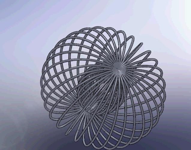

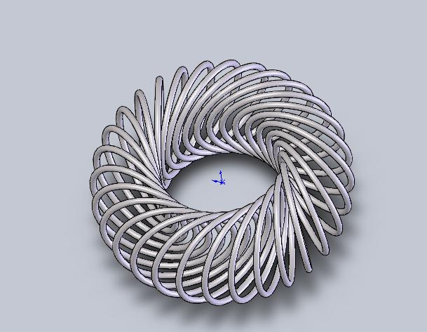

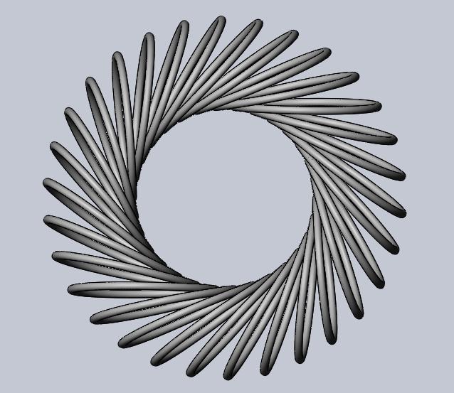

发表于 2009-5-25 22:39:23 | 显示全部楼层 来自: 中国广东广州
原帖由 adct 于 2009-5-25 15:33 发表 http://www.3dportal.cn/discuz/images/common/back.gif8 m; o; l' Z% M
你好!我怎么还是不行呢?老是扭成一团!
, @' h  D$ P6 ]8 e" d
2 P# E7 ~* N  I4 V

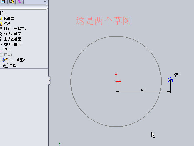

两个圆是两个草图,但在一个基准面上。小圆是轮廓大圆是路径。
1 }9 |3 n8 [# x' Q" U
! @/ F0 l4 V. |6 ?; F很简单的!
发表于 2009-5-25 23:05:56 | 显示全部楼层 来自: 中国广东广州
12#的图不错,怎么画出来的。虽然不是作者想要的,不过,还是想请教怎么会变成这样的?

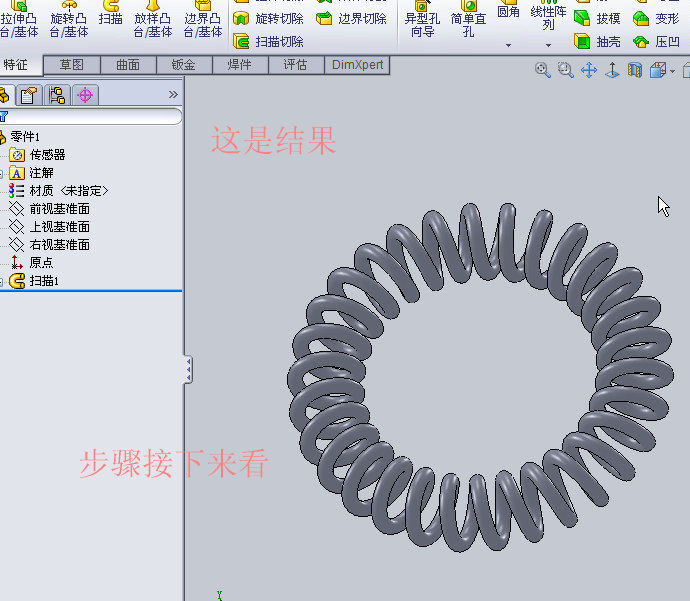

发表于 2009-5-26 12:04:54 | 显示全部楼层 来自: 中国北京
我也晒一个
未命名.JPG 我也晒一个
) e1 U/ }5 \) _, B; l0 e3 B+ [2 A4 U" T7 H* W
[ 本帖最后由 rogboy 于 2009-5-26 12:06 编辑 ]
发表于 2009-5-26 15:39:54 | 显示全部楼层 来自: 中国北京

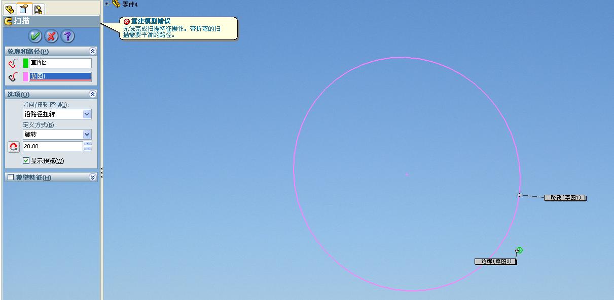

我用相同方式,作出来的却是这样:
发表于 2009-5-26 15:44:37 | 显示全部楼层 来自: 中国北京
这是为什么啊?
发表于 2009-5-26 15:52:08 | 显示全部楼层 来自: 中国北京

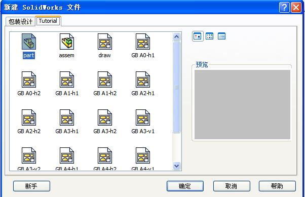

我找到问题所在了,和新建零件用的模板有关系

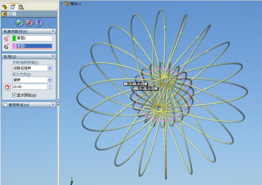

发表于 2009-5-26 15:58:12 | 显示全部楼层 来自: 中国广东佛山
我做出来的和15, 16楼的一样,不知道到底哪里不对了,怎么跟标准不一样?  谁给解答下啊& N8 h2 N' n+ T' G, o
% ^* Q% ~- n- P5 d" s) o
楼上的,给说明白是什么模板?, a, w4 i) m' _  V& _, ]
; z' }  P8 ]) f+ g# e* @[ 本帖最后由 NUIXT 于 2009-5-26 16:01 编辑 ]

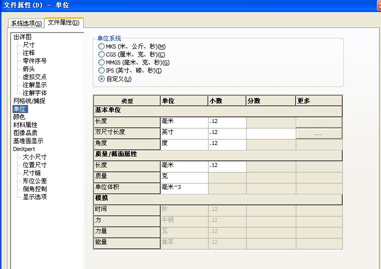

发表于 2009-5-26 16:13:07 | 显示全部楼层 来自: 中国北京
我换用中文模板就正常了,还有把文件的单位由自定义改成MMGS,8 x# m" Z1 e' [$ ~6 m
最根本的原因不明。,我猜是软件的BUG

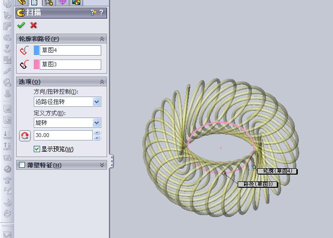

发表于 2009-5-26 16:23:34 | 显示全部楼层 来自: 中国广东佛山
又试了一下,用英文模板结果就做不出来了,各位给看看6 R! F& }: _  h8 I( [6 U
4 O+ Y" z. O, _* L
0 J6 S1 V( {" z, V" }中文模板就做出来是这样子
& l8 K! T; P0 ~ jj.JPG ; W4 M" r' n2 j# U4 Z% [. m( {) ]
3 w! |' g0 D6 v2 }* ]2 h8 I5 D
又验证了半天,发现用中文模板,并且轮廓小圆在路径大圆内的话,就可以正常生成,见图; u6 _9 p! h6 D
# B" M( `1 m1 S5 X% l' i& f  W
; v+ A8 B/ [9 \: |0 c又用英文模板做了个,出现了12楼的现象
% U  B: ^, p/ q. K  c 33.JPG
/ s* C( ^/ x" P8 e" K( q+ I5 p+ P
/ {/ M: z8 t% a- u1 Y& h- `2 m6 `8 c3 i  H! r- s
又试了几种情况,改单位和改模板,改小圆位置, 总的来说有四种情况:1,不能生成(嘿嘿)  2,钢丝球 (如12楼)  3,斜簧 (如15,16楼)  4,正常(如5楼)
9 ?6 ?" |1 P' E5 C! g/ k那位高人再试试,找出来到底是什么原因,真是复杂啊。
7 M  D# f! j8 |5 ?; G/ ]' q6 v' V1 ?4 y: \7 b; [9 V9 b$ y0 ?% a
[ 本帖最后由 NUIXT 于 2009-5-26 16:59 编辑 ]
