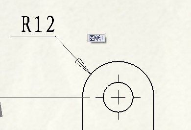

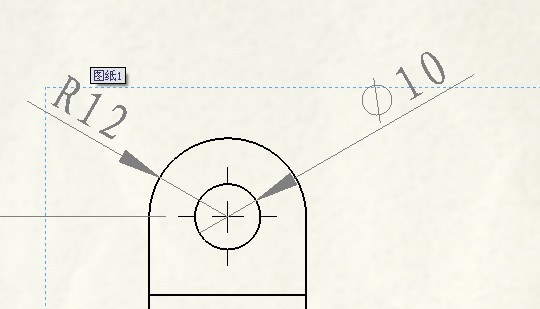

我在做工程图的时候标注半径标出来的总是直的一条直线,大家帮帮忙有什么办法可以把直的改成折弯(如图2那样),谢谢

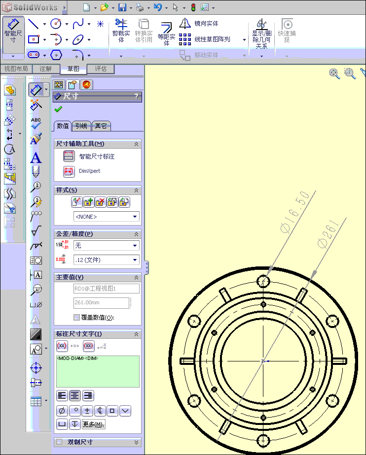

发表于 2009-5-23 11:51:41 | 显示全部楼层 来自: 中国河南新乡
直接选中尺寸,即可修改,如下图所示:

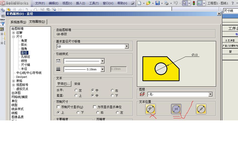

发表于 2009-5-23 12:28:13 | 显示全部楼层 来自: 中国江苏苏州
3楼仁兄,说的正解
- K5 ~6 Q+ o$ Z/ @- U还有更直接的方法,把这个修改掉直接标出来就是楼主希望的形式。8 w3 k: z- B4 P
09版SW# |7 X1 }" P4 X+ L7 |; ]
% }( b( Y. m- d( `6 }3 j
. c4 s- f; {; z7 J$ Y( l/ Q
选红色标“×”的是直的标注形式,选“√”的是直接拉出来就是下标形式! E- p) ~1 y2 d9 K6 b) o# {7 |8 `
