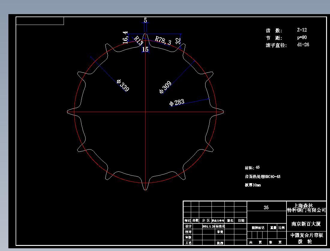

很急啊,谁帮帮我画画这齿轮啊!!!!!!!!

这不是齿轮。那写着滚子直径哪!这是一个链轮。查手册有齿型的的,按照手册参数画一个齿,矩阵360度12齿就可以了。
发表于 2009-5-22 16:48:23 | 显示全部楼层 来自: 中国安徽淮北
楼上说的对,这不是齿轮,是链轮。可查阅相关资料
 楼主| 发表于 2009-5-22 16:53:11 | 显示全部楼层 来自: 中国上海
哪位大哥有这标准的,帮我画画阿,我没这标准,谢谢啦

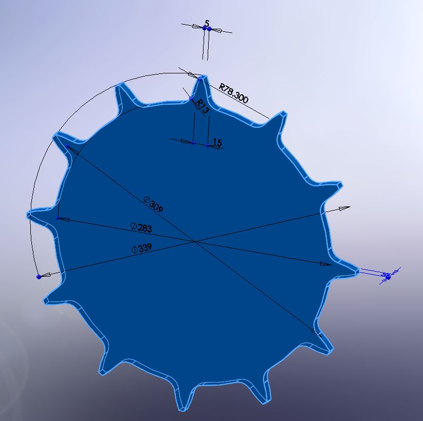

给你做了一下,但你图中的给的尺寸太多了,过定义,把多的尺寸去掉画了一个,不知是否满足你的要求,原文件一起传给你,自己看看吧,SW09做的
零件1.rar
96.86 KB, 下载次数: 5
发表于 2009-5-23 22:25:17 | 显示全部楼层 来自: 中国内蒙古呼和浩特
过定义的尺寸有两个,16.4和32这两个尺都无法按你给的图做出,因为R78.3的圆弧本身由两点半径已经就完全定义了,两点为齿顶为5的那个尺寸与齿顶圆的交点,另一个点是分度圆15那个尺寸的交点,再加上半径就完全定义了,我测量了一下,得到你图中的16.4与32这两个尺寸无法做到,你自己再看一下,最后再说一下,原图有问题
发表于 2009-5-23 22:29:30 | 显示全部楼层 来自: 中国内蒙古呼和浩特
轴向截面如果不对你可以自己做一下旋转切除,因为你没给出左视图或右视图,只写了个板厚度10,

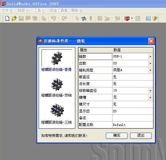

用迈迪工具集画  只要输入参数很快就出来了
