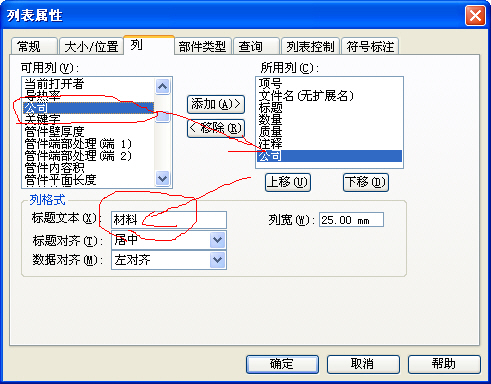

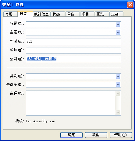

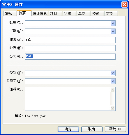

补充一下heyantian的意思和楼上几位的说法 :) :) 5 ?# q/ Z/ b% e% q3 q$ n: r- P2 q; J
# h$ ?; m. |8 y. Z. Q# Z# G- q
你说的零件“材料”是使用“材料表”功能添加的吧?这样的话装配是没有该属性的,你分配不了,所以不可能在零件明细表中表达出来。
2 K3 n5 |4 T- B% w/ T1 bheyantian 的意思是不在明细表里使用那个“材料表”对应的“材料”,而是选择一个在零件和装配环境下都存在的文件属性来替代,比如你们公司规定在文件属性里的“公司”里面填写材料,那么明细表里面对应的“材料”列就该成提取“公司”属性值。这样你就可以同时显示所有零部件的材料了。
" r6 \2 W$ s! m2 p9 w8 G8 U
$ G, O  M% g# j- }$ i8 z& t' }' Y
& d: E  G% H3 S使用你原来的明细表样式(我用的是软件自带的国标样式)5 w1 A8 c6 r1 p& T1 [
创建明细表,然后修改明细表的属性——列,移除原有的“材料”,添加“公司”,修改“公司”在明细表里的显示名称为“材料”,必要时使用上移下移来控制它的位置。在“常规”里起个新名字保存。0 g1 I+ u# K; _- F9 t
