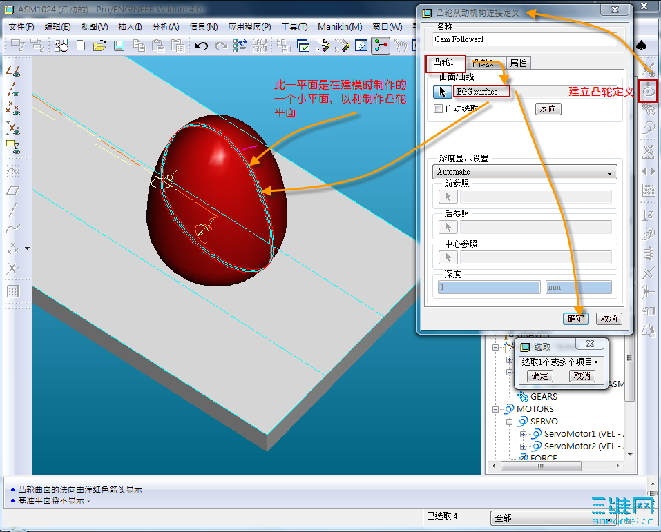

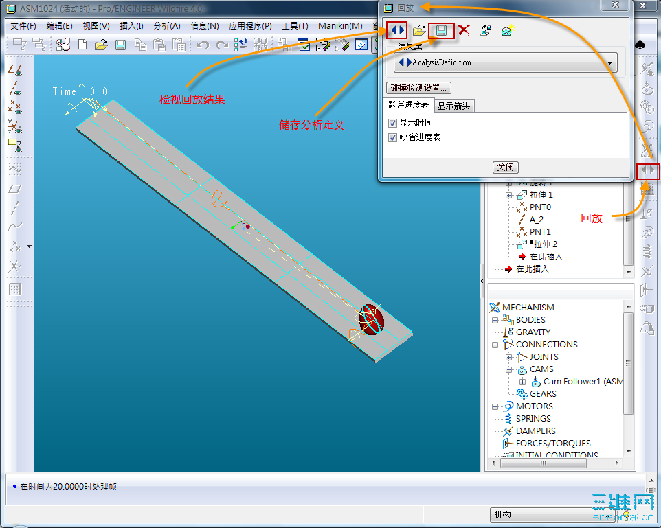

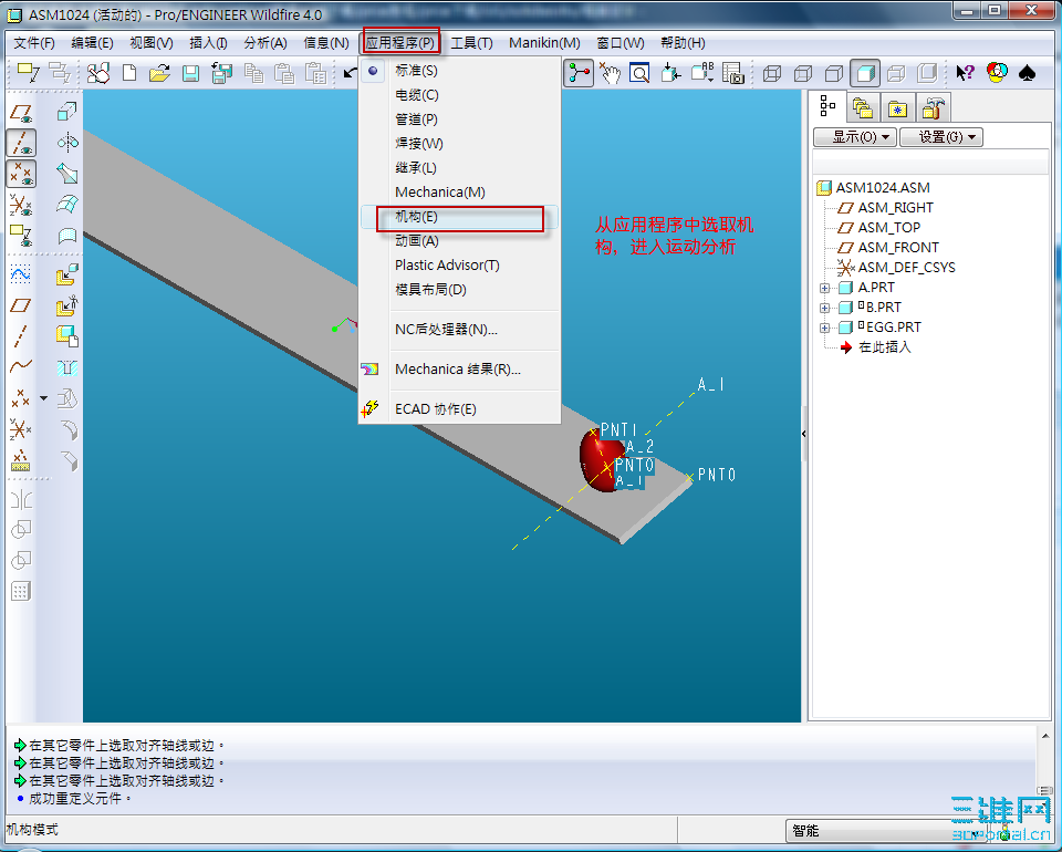

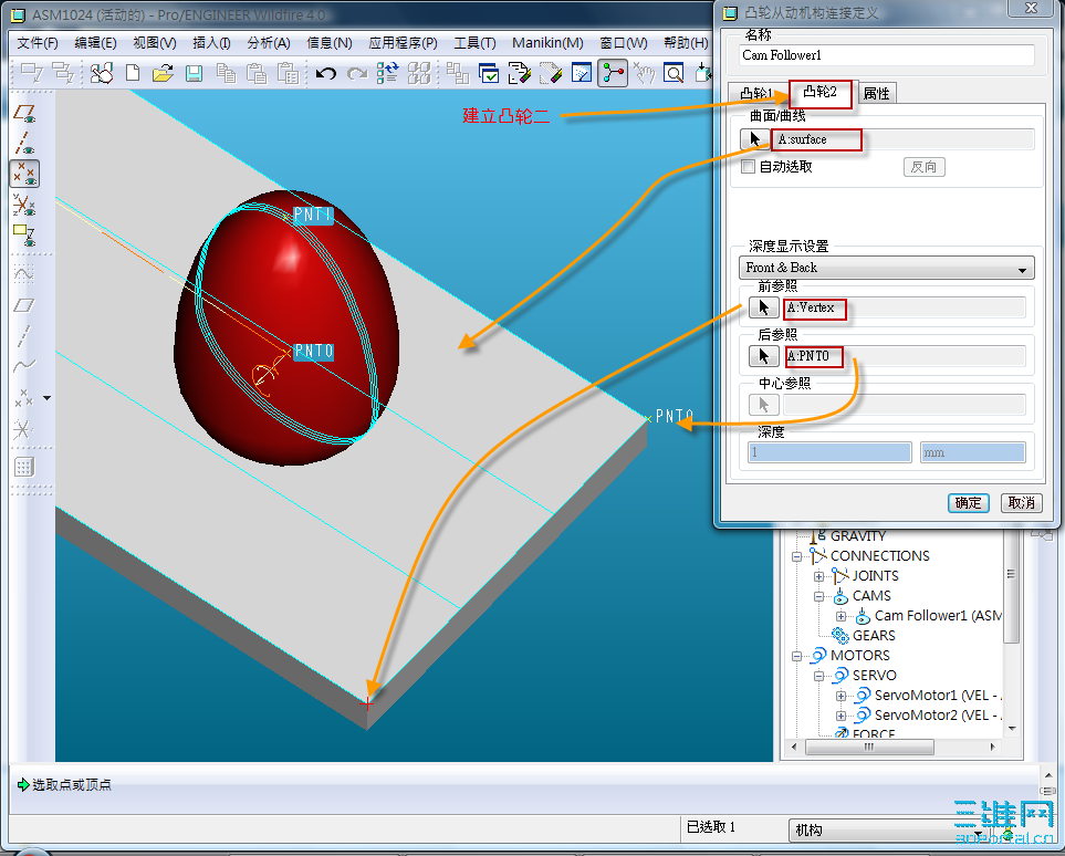

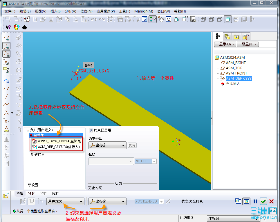

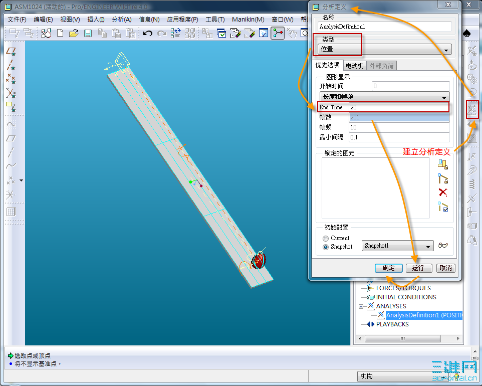

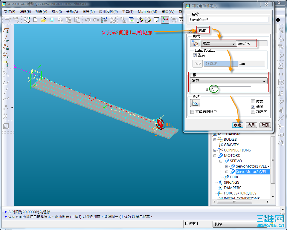

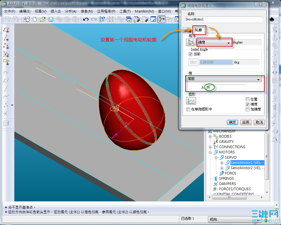

% Q9 L7 T7 `$ G作好久才讓蛋滾動起來,提供大家參考!. U  J$ t0 R' q+ `- f& b
視頻教程在二樓!
1071WF4.0M080.rar

有聲視頻教程!
, O; b7 N& a9 k4 M提供截圖參考!
3 v  s' h. Y5 o& {共計7個壓縮包!
+ w, [) N. q- e, Q6 d' t: \% {; k1 l) Y' q9 z8 z) i3 t1 Z
