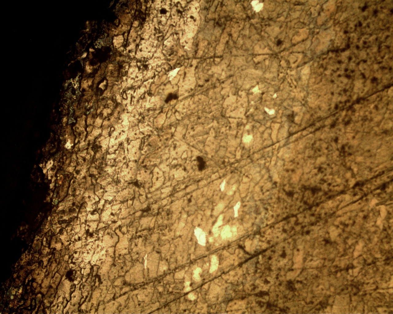

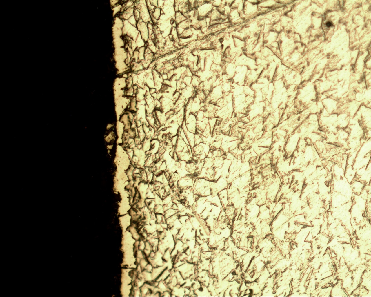

 楼主| 发表于 2009-5-21 11:39:58 | 显示全部楼层 来自: 中国辽宁沈阳
Pict1.JPG 2.JPG 谢谢各位师傅的回答  我这有图片帮忙看一下吧 看看它是否有渗氮层  t! ]7 O2 W1 i
第一张是放大500倍  第二张是200倍  哪个好一些  硬度都是140HV左右 是不是软氮化呀 材质是08的
发表于 2009-5-21 17:12:59 | 显示全部楼层 来自: 中国山东潍坊
一般情况都是在放大500倍看氮化层的.
发表于 2009-5-21 19:53:33 | 显示全部楼层 来自: 中国山东济南
应该是在放大400倍看氮化层的.

请问是否进行过300度回火,侵蚀剂是什么?
 楼主| 发表于 2009-5-25 10:01:48 | 显示全部楼层 来自: 中国辽宁沈阳
我不知道热处理工艺,只知道我用的是4%硝酸酒精溶液侵蚀的

发表于 2009-5-27 21:09:08 | 显示全部楼层 来自: 中国河南新乡
照片看有化合物层,4%硝酸酒精溶液侵蚀,没看到Fe4N针,没办法确定氮化层深度,也许没进行过300°回火,08钢建议HV0.1打表面硬度,或打硬度梯度,确定氮化层深度。

发表于 2009-6-30 16:47:27 | 显示全部楼层 来自: 中国北京
原帖由 tiesu 于 2009-5-21 11:39 发表 http://www.3dportal.cn/discuz/images/common/back.gif4 J0 C$ E5 z/ g& r0 V) |
13068401306841谢谢各位师傅的回答  我这有图片帮忙看一下吧 看看它是否有渗氮层
3 D( h0 Q" b9 J- }0 k& f0 O第一张是放大500倍  第二张是200倍  哪个好一些  硬度都是140HV左右 是不是软氮化呀 材质是08的
材料08,必然是软氮化,500倍照片可见化合物层,但渗氮层没腐蚀出来,深度不好说,因化合物层通常只有10~20微米,200倍下是分辨不清的,所以不好说那个好一些,氮化如果没有化合物层,就没有防腐作用和表面的高硬度.08钢建议HV0.1打表面硬度,通常硬度在400HV0.1就不错了.
